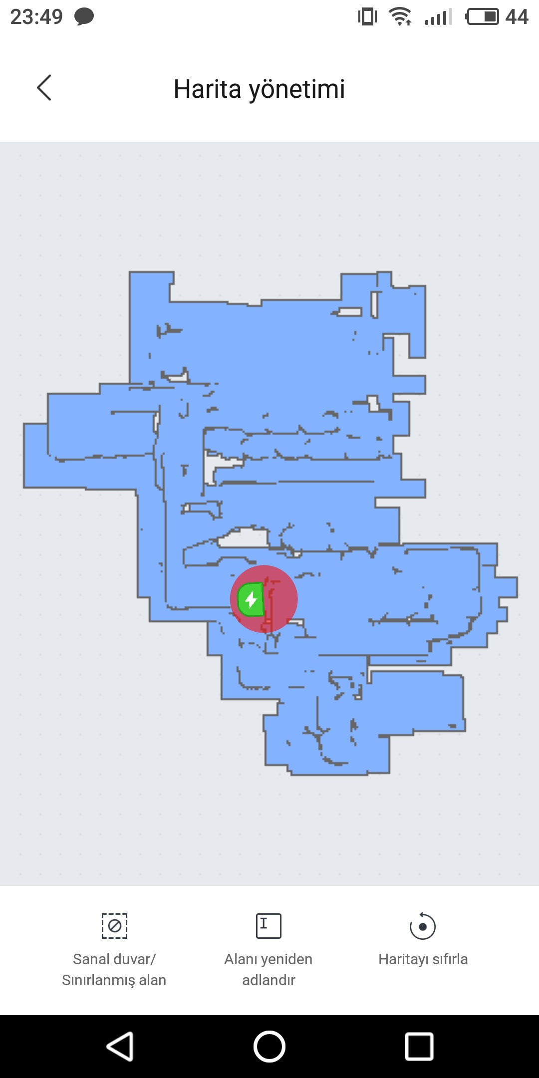

Merhaba, 1C model robot süpürgeye sahibim. Bugün itibariyle 3 kez tam gezip haritayı çıkardı. Harita çok kötü, odalar tek oda gözüküyor. Ve evin planında ciddi hatalar var. Neden böyle saçma sapan yaptı anlayamadım. Halbuki çok dikkat etmiştim. Bütün sandalyeleri kaldırdım. Zeminde halı dışında hiçbir şey kalmadı. Her şeyi düzenledim, ışığı açık bıraktım vs. Mecburiyetten elleyemediğim masalar kaldı.
Bunu düzeltmenin yolu sadece sıfırlamak mı :(

Evet, kötü bir harita bu. Fırçaları da çıkartın ve fanı en düşük ayarında çalıştırın, bu kadar kötü haritayı eğer ilk seferinde rahat dolaşamadıysa yapar kameralı sistemler. İlk baz harita kötü olursa sonradan bir türlü toparlayamıyorlar.
Yeni baştan haritalamanızı öneririm.

Haritayı sıfırlayın, Deneysel özelliklerden haritalama kapatıp açınca mevcut harita gidiyordu. @Hepsirobot arkadaşımızın dediği gibi fırçaları çıkartın, pil tüketimi fazla olmasın diye bu şekilde tavsiye etti herhalde, ve tüm kapıları açık şekilde Temizlik Modu SESSİZ seçerek tüm evi kendisi dolaşsın. Benimde ilk haritam sizinkisi gibi olmasada kötüydü 2 odayı tek oda gibi algılamıştı ama hata muhtemelen bendeydi çünkü ben KAPILARIN ARKASINA girsin diye kapatmıştım, bende bu yüzden kapıları ayırt edemediği için odaları tek oda yapmıştı muhtemelen. Yani her yer açık kalsın, bazen kendisi kapı arkasına girip kapıyı kapatabiliyor ona da dikkat edin. Eşyaların hepsini kaldırmanıza gerek yok duvar kenarlarına ulaşabilsin yeterli
