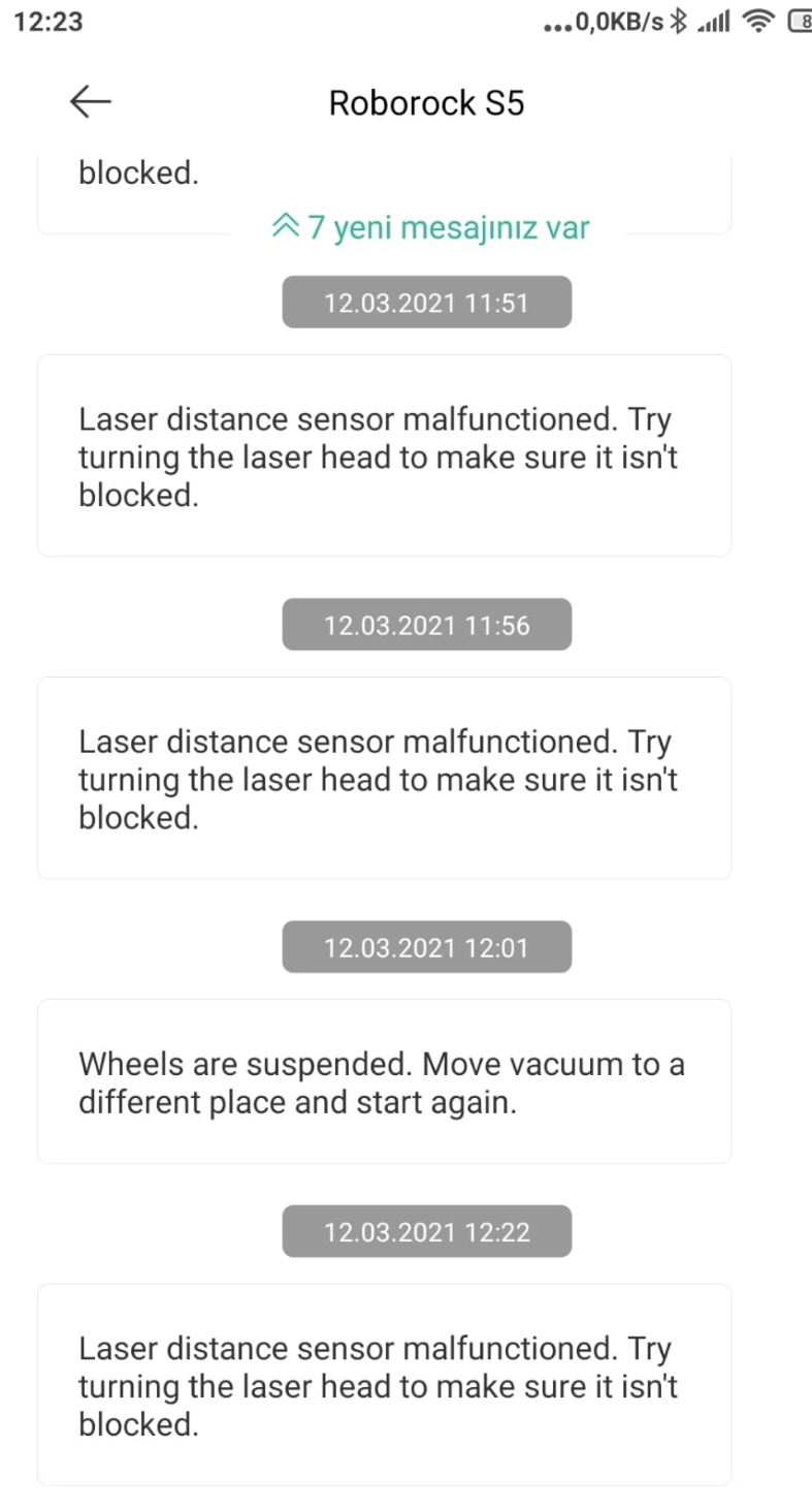

ablamdaki robot böyle uyarı veriyor s55 sensörü hareket ettirdik düzeldi ama sonra tekrar hata verdi

Garantide ise gönderin değiştirsinler lidar ünitesini.
Malesef Çin den geldi ne yapmak lazım özelden mesaj atarmısınız görüşelim mümkünse
