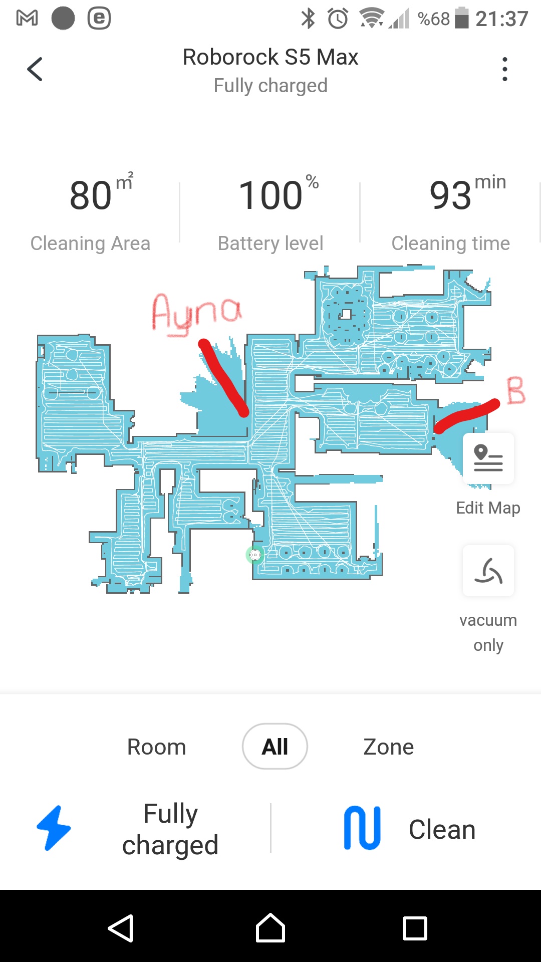

Annemlerde ve bizde s5 max var, ikimizde de yatak odasında, yatağın olduğu yerden geri dönüyor, yatakla duvar arasında robotun 1,5 katı kadar bir koridor var, bu koridordan kesinlikle girmiyor. Girse yatağın sonrasında 2,5 metrekarelik bir alan daha var, orayı da temizleyecek ama hiçbir şekilde sokamadım oraya. Aleti kapattım, 2,5 metrekarelik alana bıraktım temizlik yapsın diye, alet delirdi resmen 2 gün boyunca kendine gelemedi şarj istasyonunu vs bulamadı :)
Sadece bizde olsa bende bir sorun var diyeceğim de iki evde de bu problemin olmasını çözemedim :) kesin basit bir çözümü var ama anlayamadım. Odalarda ayna yok bu arada.
O alan haritada gri olarak mı gözüküyor? Öyleyse haritalara girerek resplit yapın o alan renklenirse sorun çözülecektir. Veya o alanda internet de çekmiyor olabilir.

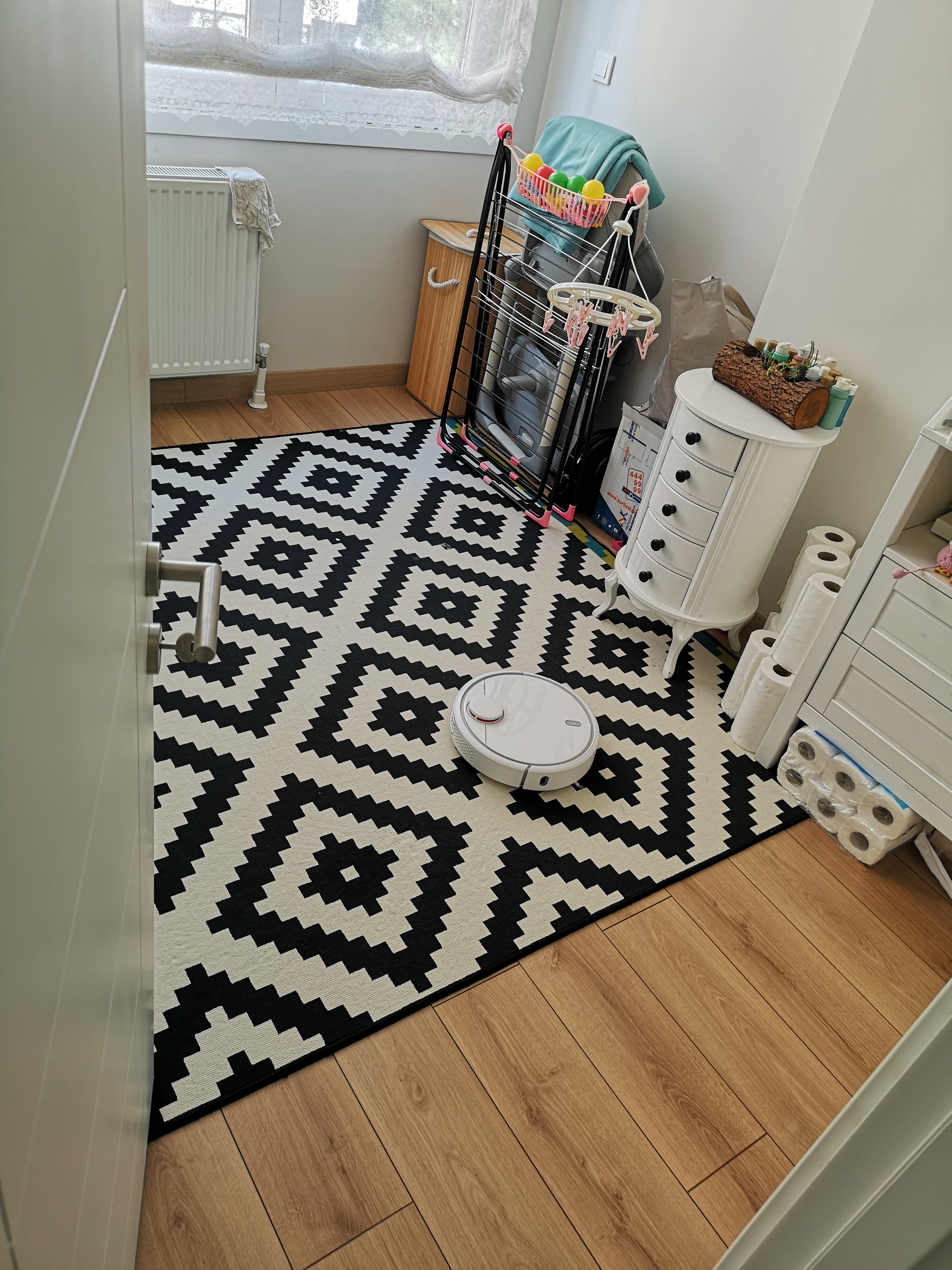

Selamlar herkese,
Xiaomi mi robot vacuum kullanıyorum. Evde sadece tek bir halıda sapıtıyor. Halının geometrik desenleri ve siyah rengi yüzünden olduğunu düşünüyorum.
Sürekli kendi etrafında dönüp yön bulamıyor.
Bunu yaşayan ve bir çözüm bulan var mı?

Aynı halidan var ve ayni sekilde sapitiyor. Siyah cizgileri bosluk saniyor ve dusmemek icin cabaliyor.
Altindaki yukseklik sensorlerini kapatirsaniz sorun cozulur. Bizim ev dublex oldugu icin ben kapatmadim ust kattan dusmesin diye, o hali olan odayi supurtmuyorum

Bahsettiğim modelde düşme sensörü var mıdır? Alt taraftaki sensörler ise bir deneyeceğim.
İşin enteresan tarafı aynı modeldeki 2. Süpürge bu. İlk süpürge hiç sorunsuz çalışıyordu. Son kullandığım üründe bunu yaşıyorum.
