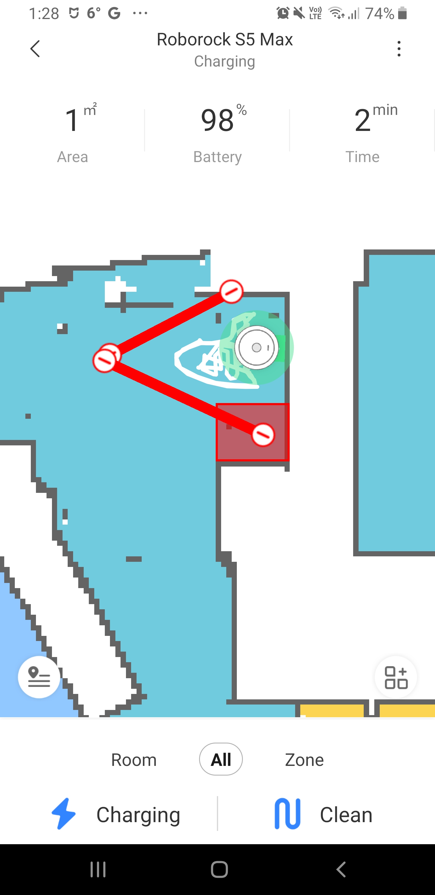

Arkadaşlar, dün kutu açılımını gerçekleştirdim ve cihazı şarj olması için istasyona bıraktım. Sabah haritalama işlemini gerçekleştirdim. Odaları kendi ayıramadı. Sadece Mutfağı ve Yatak odasını tanıyabildi. Diğer yerleri kendim "Divide" yaparak böldüm. Ancak resimdeki daire içindeki yerlerden bölemiyorum. Sürekli "reset failed" uyarısı çıkıyor ekranda.

bir yerden bölmeye çalışırken başka yerden alanlar birleşiyorsa bölme yapılamıyor. uzun bir şekilde çizgiyi uzatarak tümden bölün sonra tekrar böl birleştir yaparak istediğiniz şekle getirebilirsiniz

Hocam zone olarak orayı seçip göndermeyi denediniz mi?
Hocam bir de edit room a girin sağ üst köşede re-split rooms diye bir alan var oraya tıklayın, o grilikler o şekilde düzelmişti. Sonra o alanlara gidecektir.
Merhaba hocam,zone olarak o gri bölgeyi gösterdim ancak olmadı.Bulunduğu odayı temizlemeye başladı.Anlamadım bir şekilde orayı evin dışı olarak görüyor sanıyorum.Resplit vs denedim ama oda olmadı.Başka bir arkadaş dockın etrafını sanal duvarla kapat demişti ama ondada çizdiğim alanın içini temizleyip durdu.5dk falan o şekilde çalıştı.Cleaning complete,returning to dock vs demedi yani.Bende docka gönderdim.Neyse daha fazla uğraşamıcam,alet 10 numara 5 yıldız temizlik yapıyor,varsın balkonunda 1 m2 yerini temizlemesin.Belki ilerde tekrar haritalandırma yaparsam ozaman kontrol ederim.Teşekkürler yardımlarınız için.
Öneriniz için teşekkür ederim. Dediğiniz gibi yaptım ve birkaç tane de görünmez duvar ekleyerek olayı hallettim.

Hocam bende resplit ile düzelmişti ama öncesinde oda bölme birleştirme işlemleri yapmıştım ben belki onla da alakalı olabilir. Hatta sadece o gri alanı ayrı oda olarak bölün sonra birlestirin ondan sonra re split yapın. Orasının bir sekilde renklenmesi lazım :)
