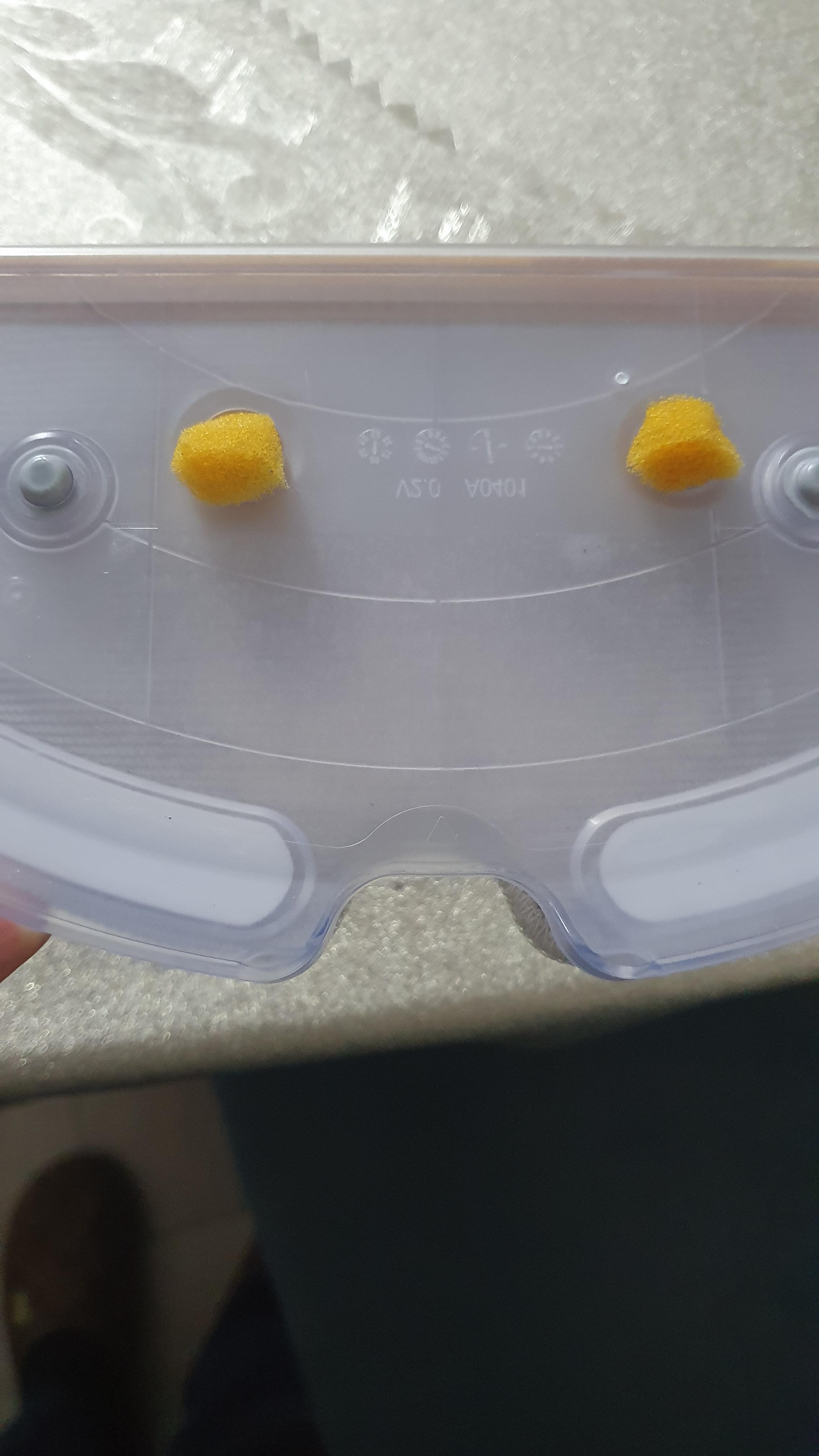

Braketteki su yere de dökülüyor sanırım çünkü bir süre sonra -kaydığı için olsa gerek- robotun hareketleri bozuluyor.
Bu durumda mopu kapatarak devam ediyorum, çizgiler düzeldiğinde mopu yine açıyorum. Ben de böyle bir çözüm buldum ama sürekli takibini yapmak gerekiyor.
Bir de sık sık durdurup braketteki suyu ve çıkarırken yere akan suyu kurulamak da çözüm, tabii bu da çok yorucu.

Bende mantığını çözemedim. Ben öncelikle tankın cihazla bağlantı noktasından olabileceğini falan düşündüm fakat o kısımda hiç ıslaklık olmuyordu. En son anlayabilmek için brakete paspas takmadan çalıştırdığımda suyun deliklerden düzenli püskürtüldüğünü ve brakette hiç su olmadığını görünce sorunun cihazda olmadığına kanaat getirdim. Aklımada böyle bir çözüm geldi. Şimdilik sıkıntı yok.
Uyguladığınız çözümün bir fotoğrafını paylaşabilir misiniz sizin için mahsuru yoksa.
Problem yaşayanlar deneyebilir benzer şekilde.
Ben de problem yaşadığım için farklı mop bezi, gergin/gerdirmeden takma vs deneyip gözlemlemeye çalışıyorum :)

Hocam ben daha önce s6 için olan ve braketteki o deliklere takılan küçük filtreler vardı onlar oluyor mu s5 max e diye deneme yapmıştık ama o filtreler uymadı malesef onlar çözer diye düşünüyordum bu su birikme olayını. Aşağıda yaptığım gibi ilkel olmazdı, uysaydı güzel olurdu :)
Normal bulaşık süngerinden bir parça kestim o deliklere tıkıştırdım. Resmini ekliyorum. Hatta resim mop sonrası çekildi. Deneme de yaptım bulaşık süngeri varken bir damla bile su olmadı braket üzerinde :)
Süngerler biraz daha düzgün kesilip yapıştırılırsa gayet iyi olacaktır.
