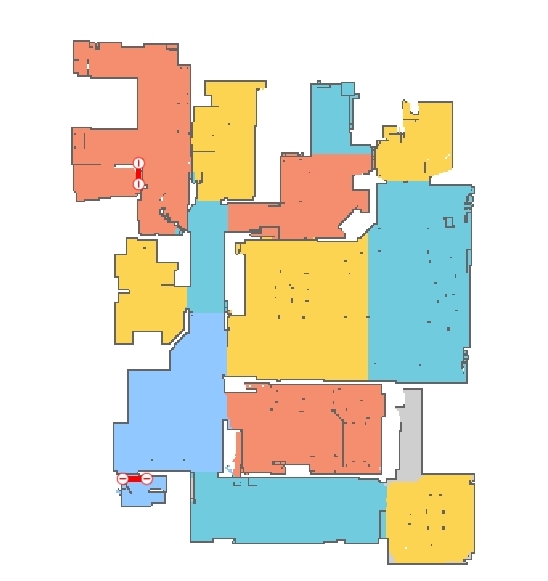

1c güncelleme sonrası gözlemim, güncellemeden önce sandalye ayaklarının etrafında daha ısrarcı hareket ediyordu şimdi ise güncellemeyle beraber bu ısrarcılığını kaybetmiş gibime geldi. Biraz önce çalıştırdım dikkatimi çekti izleyeyim dedim bir iki çarpmadan sonra bırakıyor, orayı girilemez alan olarak algılıyor sanırım. Aşağıdaki görüntüde güncelleme önce girmediği yer yoktu, güncelleme sonrası temizleme bu şekilde. < Resime gitmek için tıklayın >
Orijinalden alıntı: bjQ7
Gitmediği alan gri mi gözüküyor haritada hocam?
Evet Hocam aynen.Var mı bir önerin?

Hocam yan yana olan odaları birleştirme ve bölme işlemleri yap, bir de haritayı restore et.
O griliklerin gitmesi gerekiyor, robotun o alanları düzgün temizlemesi için.

Hocam sağ alt kısımda kalan sarıl renkli yer balkon.Ne yaptıysam gri bölgeye robotu gönderemedim.Restore dahil.
Hocam zone olarak orayı seçip göndermeyi denediniz mi?
Hocam bir de edit room a girin sağ üst köşede re-split rooms diye bir alan var oraya tıklayın, o grilikler o şekilde düzelmişti. Sonra o alanlara gidecektir.

bende bir ekleme yapayım. bazı yabancı sitelerde tüm ev temizliği yaptırıldığında gri alanların renklendiği söylenmiş ama sizin ev büyük olduğundan uzun sürer, şöyle bir şey deneseniz dockun bulunduğu yeri sanal duvarla çevirip tüm ev temizle diyerek robot temizliği bitirip dönsün docka, çevrili olduğundan fazla sürmez zaten. işe yarar mı bilmiyorum gri alanları renklendirebilir belki bu şekilde.

Zone denemedim hocam eve gidince deneyim.Resplit i de aynı şekilde denicem.Teşekkürler.

Aslında benzer şekilde denemiştim.Şöyleki sequence i o gri balkondan 1,2,3 diğer odalar olacak şekilde numaralandırıp bütün evi clean et demiştim.İlk balkona gitti ama gri bölgeye yine geçmedi.Geçmeyince 2 nolu odada dock a dön dedim.Dediğiniz gibi ev büyük olduğundan tekrar haritalandırmaya üşeniyorum kısa yoldan bi çözüm bulabilirsem çok daha iyi olur.
anladım hocam ama gri bölgeye girmese bile tüm temizliği bitirip kendi docka dönsün ve sadece şeçilen odalar şeklinde değilde tüm evi temizle şeklinde. benim anladığım bu şekilde sitelerden. ev büyük olduğundan sanal duvarla alan daraltıp denenebilir belki.

Tamamdır hocam bunuda deneyim eve gidince.Teşekkürler.
