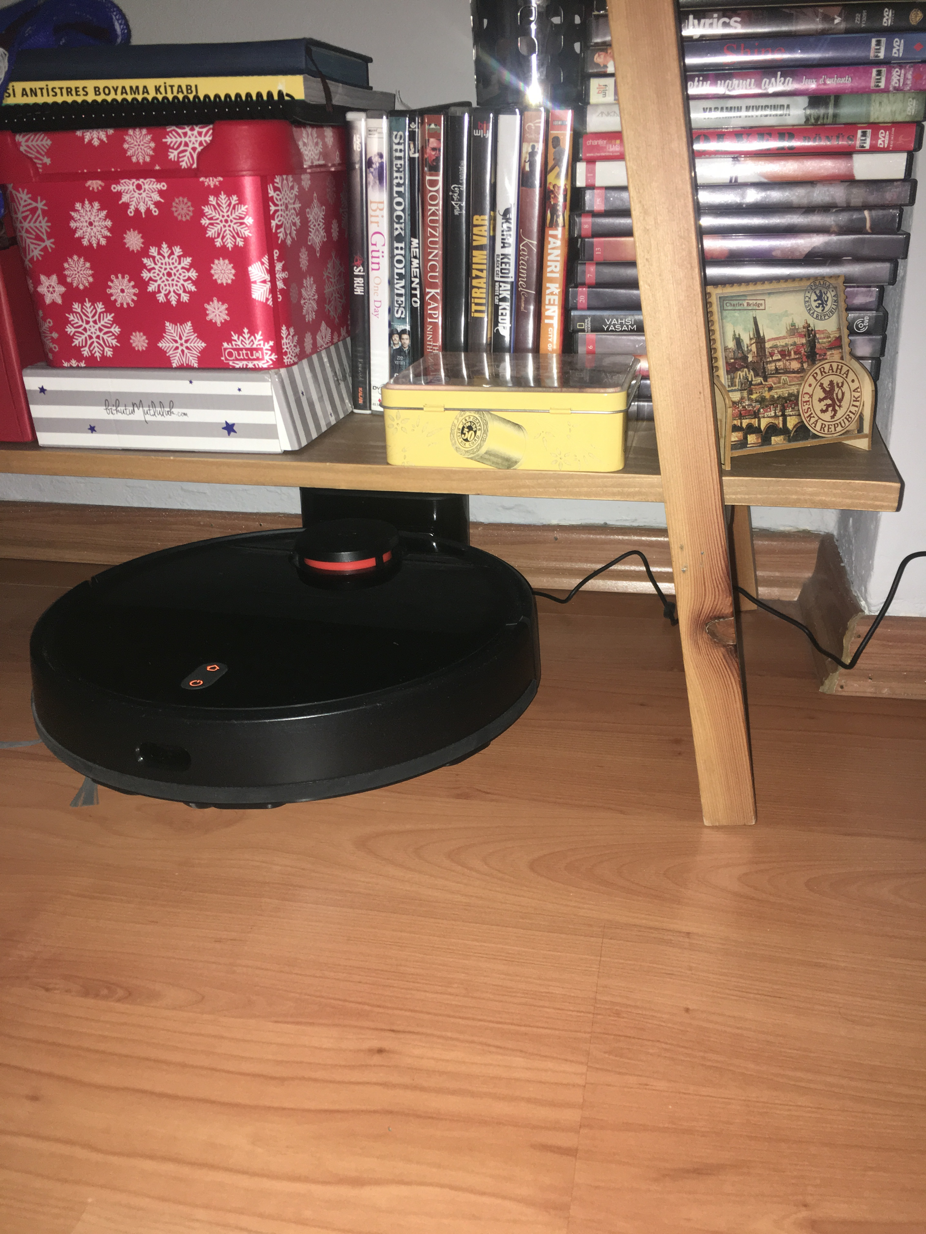

Mi robot pro alarak 1 hafta önce aranıza katıldım ama ben adam gibi tenizlik yaptıramadım bu robota. Bugün harita çıkardıktan sonra temizlik yap dedim resimde gördüğünüz gibi gri olarak ekstra haritalama yapıp orada kayboldu ve temizliği bitiremedi. Bu problemi yaşayan var mı?
Dock ünitesi düz ve arkası duvara dayanıyor mu hocam?
Birde robot temizlik görevindeyken elinizle robotu alıp farklı bir noktaya bırakma gibi bir müdahele oldu mu?

Evet düz ve arkası duvarı dayanıyor hocam
Herhangi müdahalem olmadı hocam.
Bu mesajda bahsedilenler: @mali_bu16
Modem ve dock çok yakınsada yapıyor olabilir veya Dock' un sağ ve solunda 50cm, önünde 1,5m boşluk + bu alanlarda ayna, krom aya ve yansıtıcı özelliği olan metaller olmamalı.
Bu arada cihaz Mop Pro olarak anladım ama?
< Bu mesaj bu kişi tarafından değiştirildi mali_bu16 -- 1 Şubat 2021; 16:39:39 >
Bu mesajda bahsedilenler: @Sdk.JK
Evet pro hocam.
Dock kitaplık altında sağı solu önü açık gibi ama üstünde kitaplık var sıkıntı olur mu bilemedim foto attım
Giyinme odasında gardropta ayna mevcut ondan olabilir diye düşündüm ama emin olamadım hocam. Tekrar deneyecem.

kitaplığın yüksekliği yeterli görünüyor
yine sormak isterim Dock yere sabit mi? robot yanışırken ''mm'' lik olsada sağa sola kaydırma ihtimali var mı?

Dock sabit hocam ondan yana bir sıkıntı yok
Cihaz yeni kaybedek çok şey yok sizin adınıza :)
Ben olsam haritayı resetlerim yine yaparsa dock'un yerini değişirim.
Harita kayması, üst üste harita genelde dock'un yerinin oynanmasından yani Referans merkezidir, robot dock'u referans alıp evin neresinde olduğunu tespit eder. Ali abinin değimiyle Dock robotun pusulasıdır.

Böyle durumlarda hemen durdurup robotu elle dock yanina gotürün hocam. Orada kapatıp tekrar açin sonra sarja gönderin haritanın düzelip düzelmediğini kontrol edin. Bir görev verin harita düzeldiyse sorunsuz çalışir.
Düzelmediyse wifi resetleme gibi robotonuz özelinde resetlemeler yapın. Yine de düzelmezse yeniden harita çıkartmanız gerekecek.
@mali_bu16 bu arada hocam dockla ilgili birseyler demiş o da olabilir tabi ama bende ufak yaramazlar var docku elinde sallarken çok gördüm :) yerinden baya bir oynadığı durumlarda da docku buluyordu bizimki yine de. En son yatağın altına koydum orayı da buldu afacanlar şimdi :) Baliyle yapıştırdım ama bu sefer de biz bile çıkartamayacaz galiba
