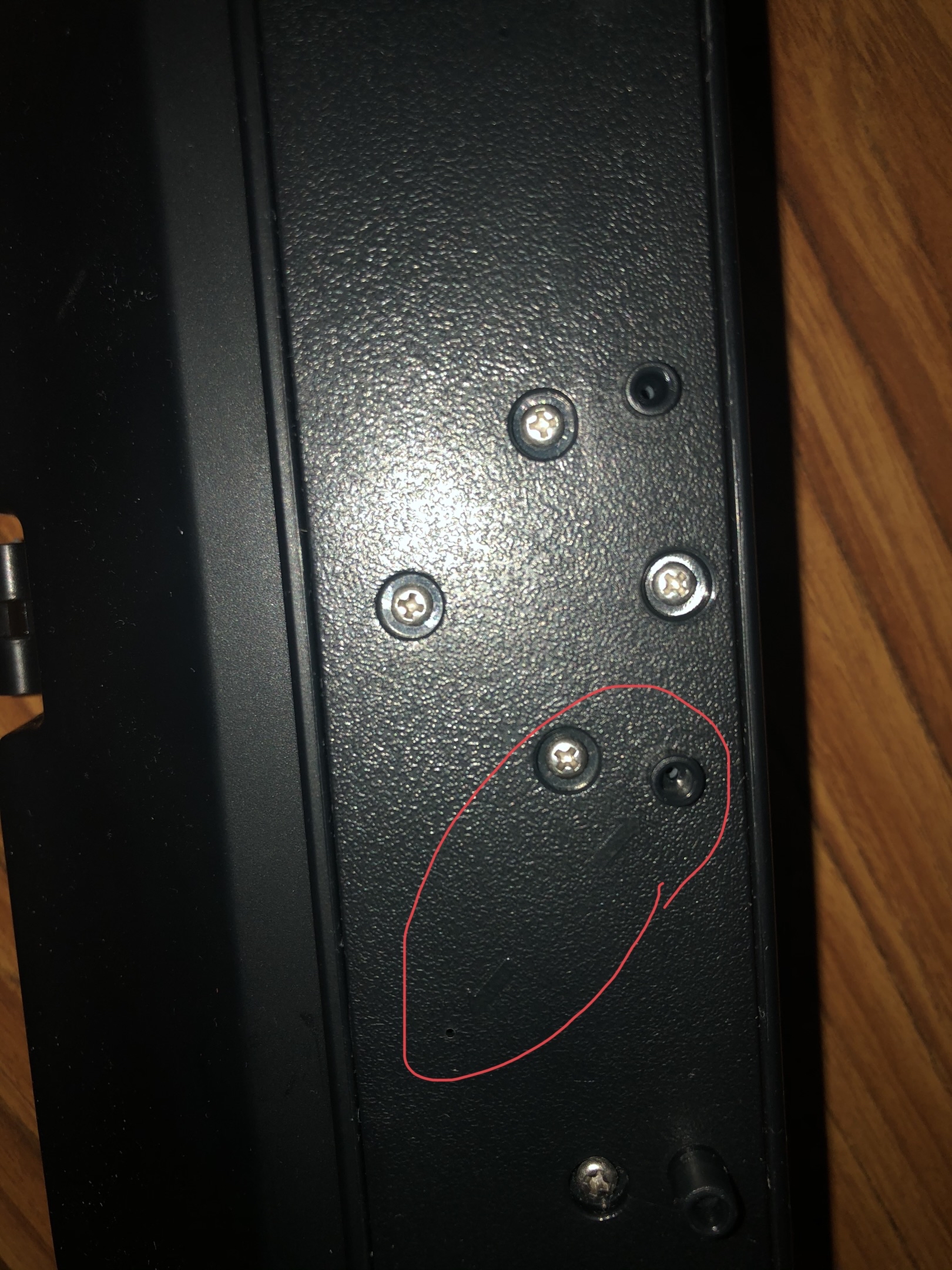

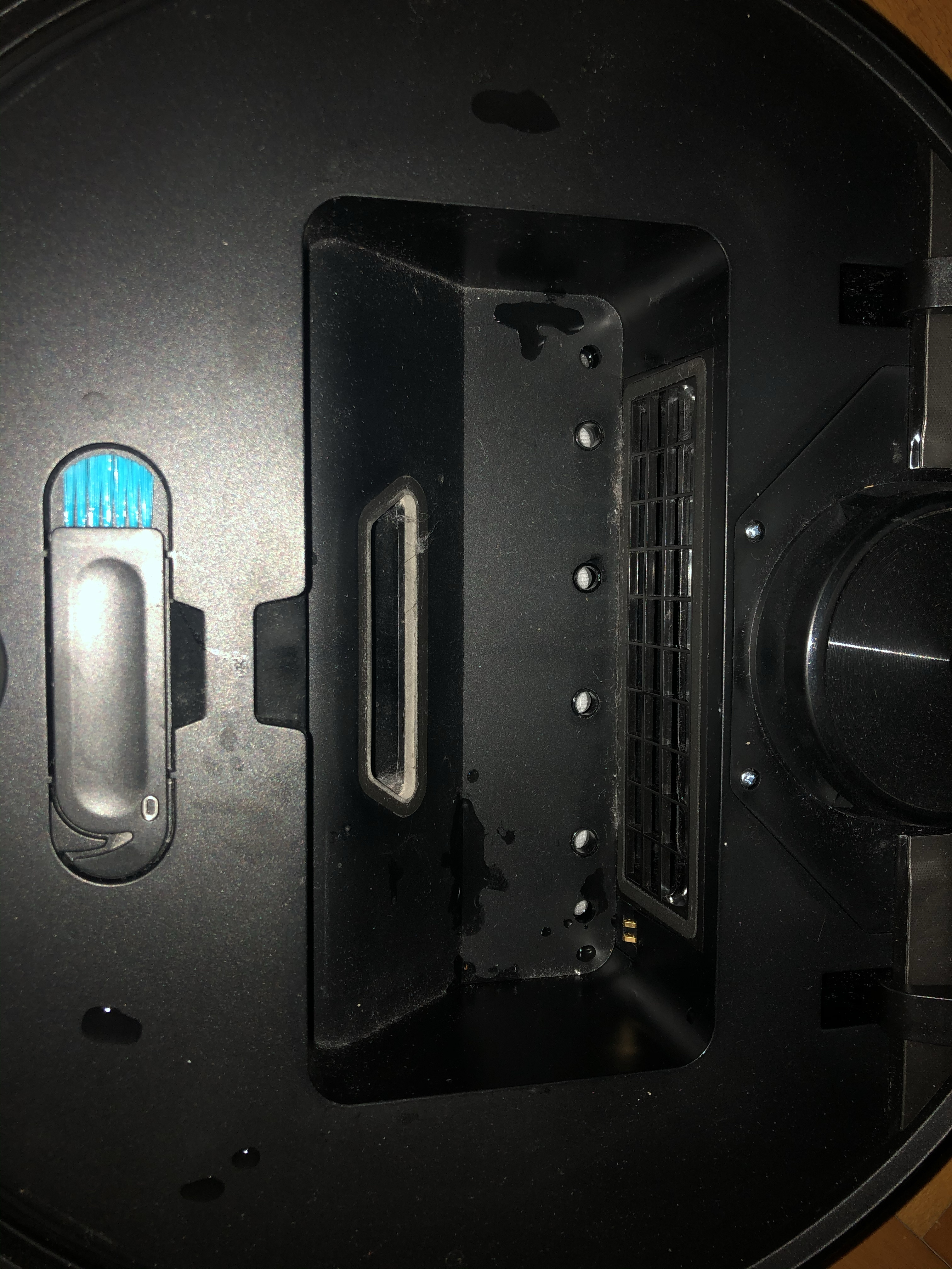

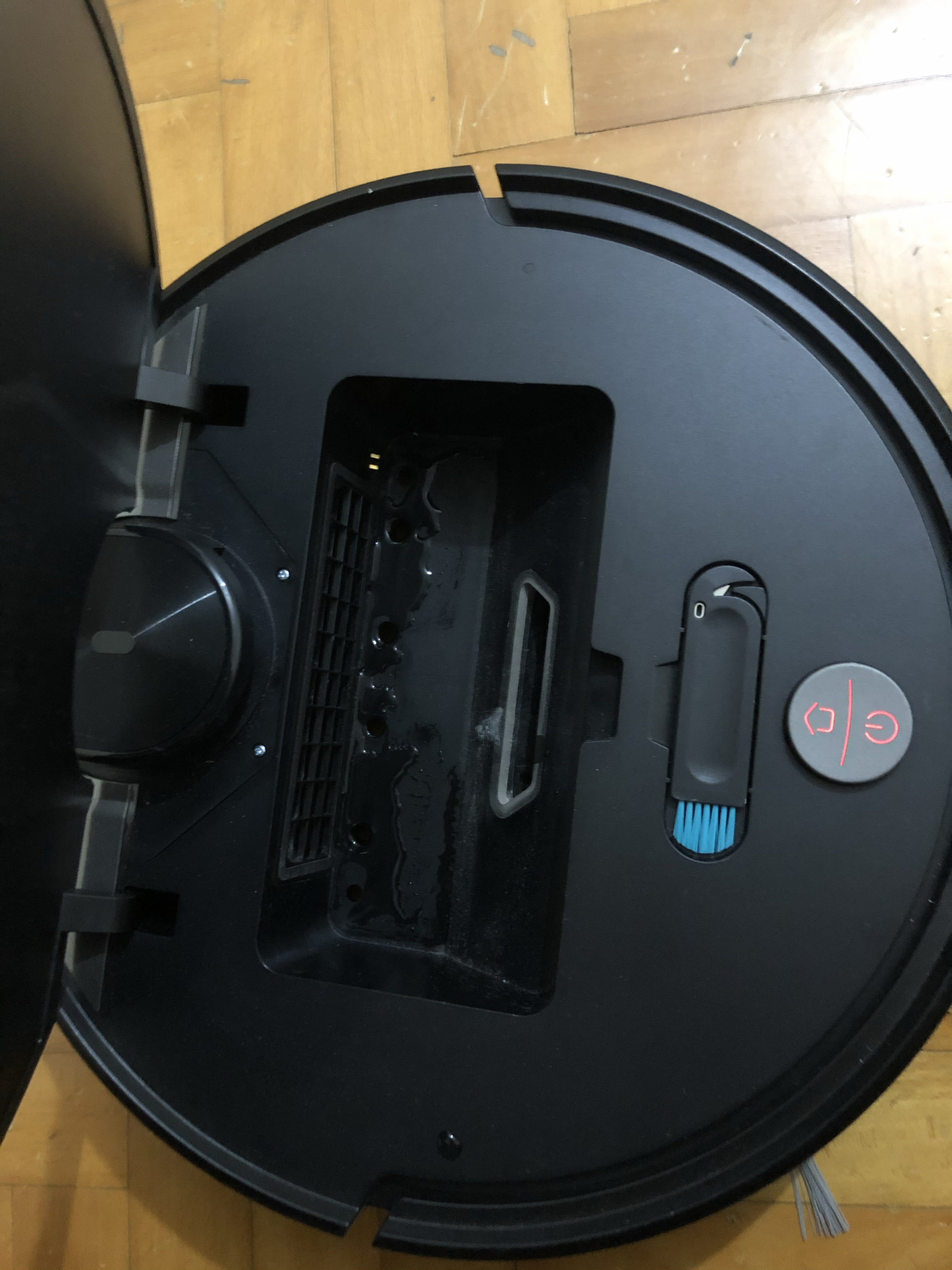

11 kasımda cihazın içerisinde göllenme meydana geldiğinden dolayı evofone servisine gönderdiğim viomi v2 pro 30 kasımda inceleme yapılıp bana tekrar iade edildi. Yapılan incelene sonucunda; cihazda arıza görülmediği, haznenin tam oturmaması durumunda su birikintisinin olabileceği Teknik Servis Formunda belirtildi. Haznenin tam oturmaması gibi bir durum mümkün değil. Ancak sorunum halen devam ediyor.
Sadece su tankını taktığımda aşırı bir göllenme olurken 2n1 tank kullanımında ise göz ardı edilebilecek birikinti meydana geliyor.
Birde sadece su haznesi bulunan tankta cihaza takmadan yaptığım gözlemde damlama 2 delikten olması gerekirken 1 delikten damlama meydana geliyor. Diğer delikten hiç damlama meydana gelmiyor. Birde deliğin hemen yanında ok işareti ve ayrı iğne deliği kadar bir delik var. Onun ne işe yaradığınıda çözemedim.
Olmadigini soyledi..bunun icini acan bilen ali bey
