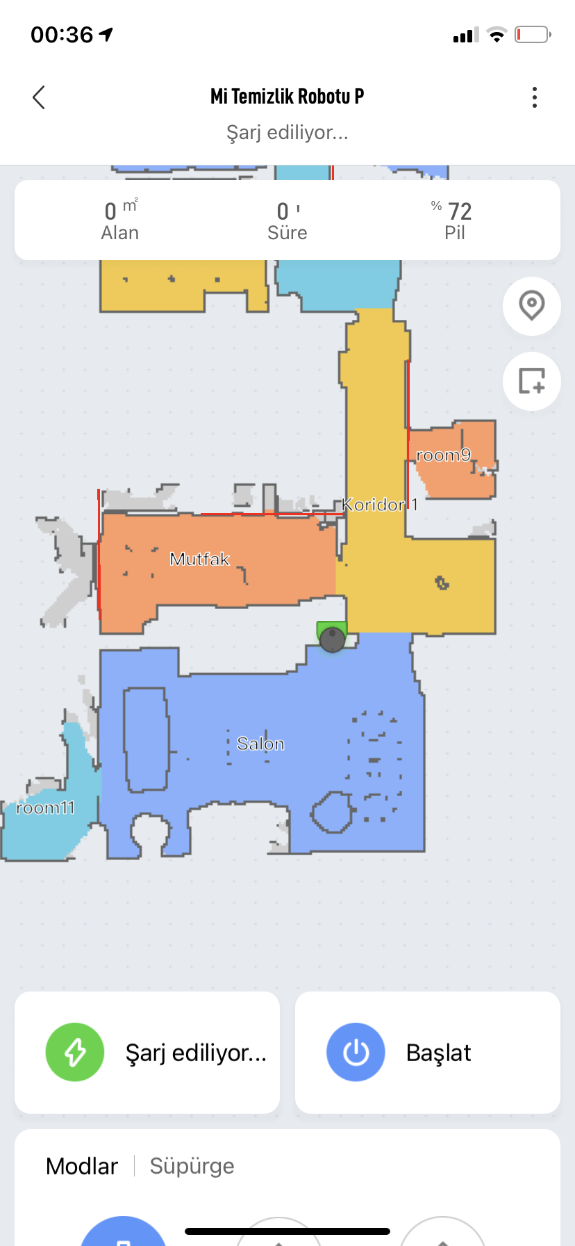

4 yıl
kullanmadığım için tam bilemicem acaba şarj ünitesini daha merkezi bir yere mi taşısanız. çok kenarda görünüyor. ayrıca birden fazla ağ vs etkileyebiliyor. docku çift taraflı bantla iyice sabitleyin oynamasın. gereksiz oda isimlerini kaldırıp odaları salon vs diye adlandırın.

4 yıl
Hep aklımdaydı ama son çare olarak düşündüm. Üşeniyorum başka yol arıyorum büyük ihtimal öyle yapmak zorunda kalacağım.

4 yıl
Merhaba, oda isimlerini çoktan değiştirdim, sanal duvarlar falan her türlü özelliğini kullanıyorum, dock u en kolay ulaşabileceği yere kursam da alet işi bitince sürekli en kısa mesafeden gitmeye çalışıyor ve tabiki önündeki duvardan geçmeye çalışıyor. Aslında şu özellik olsa, dockun olduğu oda salon örneğin, alet işi bitince salona gelse ve orada arasa docku hemen bulacak. Çünkü aleti mutfaktan durdurup salona git deyince yolunu hemen buluyor duvardan değil kapıdan geçiyor. Yani youtubede izledim bu duvardan geçmeye çalışması sorununu kesin çözüm format atmak diyorlar ama ben zaten 3-4 kez formatladım her seferinde yeni haritalama yaptım ama yok bir türlü işi bitince gidemiyor docka. Aletin konumunu ayarlama menüsü var oraya elle oda ismi yazdırıyor, halbuki bana bulunduğu odayı yaptığım haritadan seçtirse belki yine sorun çözülür. Şimdi aleti amazondan aldım iade için 17 şubata kadar vaktin var diyor ama hani adamlar alsa aleti bulunduğu odada doca geri dön dese dönüyor alet zaten. Ne yapacağımı bilemedim. Şimdilik uygulamadan takip ediyorum, işi bitince şarjı bulamadığı için salona git diyorum, salona gelince de standa dön diyorum hallediyorum ama çok saçma sürekli elimde telefon acaba işi bitti mi diye takip ediyorum. Sanırım iade için talep açıcam, çok da memnunuz performansından ama yapacak birşey yok sanırım

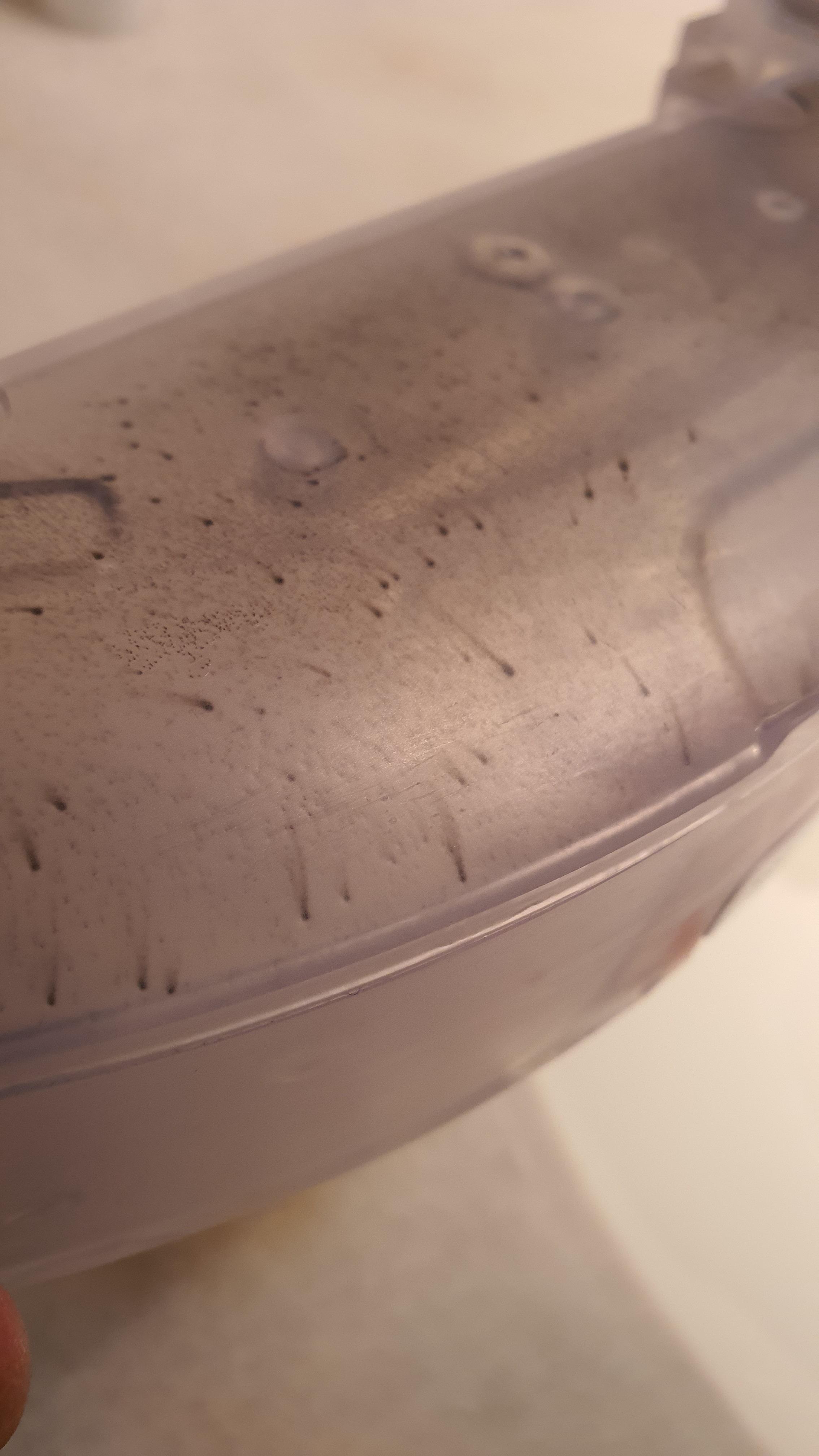

Selamlar,
Roborock s5 max cihazımın su kabında böyle lekeler oluşmuş iç kısmında pek mop kullanmıyorum hatta uzun zamandır çalıştıramadım mop ile içinde su vardı.. ama lekelerin damla damla olması ilginç oldu.. var mı bu tarz bir durum yaşayan? < Resime gitmek için tıklayın > < Resime gitmek için tıklayın >
4 yıl
Hocam uzun suredir de kullanmadığınız için küflenmiş bence. Çamaşır suyu damlatıp su doldurarak iyice çalkalayın, azalır bir miktar.

İ
4 yıl
Deneyeyim umarım geçer.. Bir iki damla sirke koyuyordum belkide ondan

4 yıl
Az birşey domestoslu su ile calkalayin birakin biraz icinde.sonra icini tamamen aritin.
