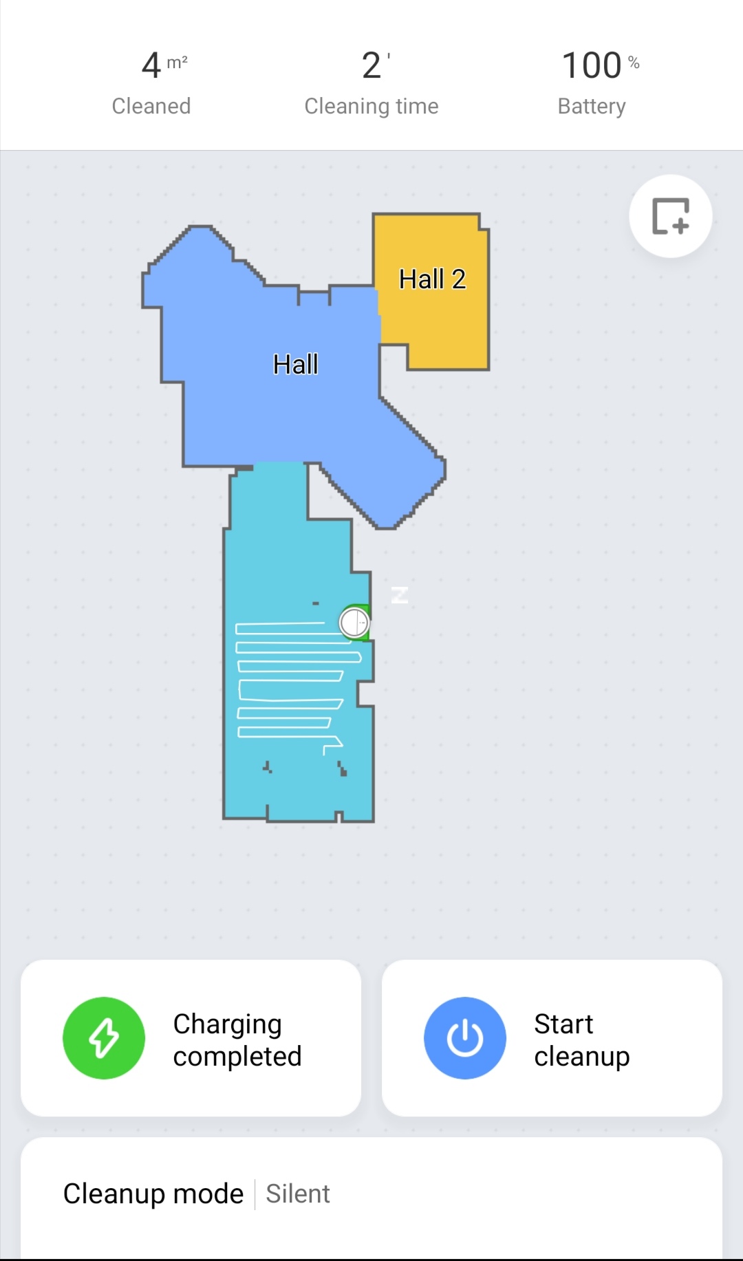

Benim 1C güncelleme geldi dedik, süper dedik mutfağı tanıdı, başka odayi daha tanıyamadı ☺️ cihaz mutfak ta olduğundan uygulama ingilizce ise Kitchen olarak görünüyor Türkçe ise Mutfak.
Google Home uygulamasında Mi Home ile ilişkilendirdim sonra Hey Google Clean My Kitchen diyorum ama mutfağı defol tüm evi temizliyor 😜
Odaları ayrı olan arkadaşlar sesle komut vererek odalarını supurebiliyor mu?
Merhabalar hocam en doğru şekilde haritalama yapmak ve odaların doğru bölünmesini sağlamak için 2 seçeneğiniz var.
1- dockun olduğu oda mesela oturma odası olsun, kapısını kapayıp orayı temizletin, temizleme bitince kapısını açın diğer tüm odaları kapayın temizletmeye başlayın böylelikle antreyi de ayrı oda olarak bölümlemiş olur. her defasında bir oda daha açıp diğerleri kapalı olacak şekilde tüm haritalamayı en doğru şekilde yapabilirsiniz.
2-Seçenek ise yurtdışı forumlarında okuduğum kadarıyla kapı eşiklerini sağlı sollu daraltarak da odaları doğru bir şekilde bölümlendirenler var. hangisi size daha kolay geliyorsa onu yapabilirsiniz.

Teşekkür ederim. Dediğiniz gibi yapınca kademe kademe odaları tanımaya başladı. Daha doğrusu yeni oda tespit edince uygulamadan soruyor harita genişledi bunu mevcut haritaya ekleyeyim mi diye soruyor, bunu daha önce tabii sormamıştı. Demek ki haritayı sıfırlayarak yapmak gerekiyormuş. Şu an 3 oda tanımlandı. Zamanla diğer odaları da tamamlamış olurum. Tekrar teşekkür ederim.
