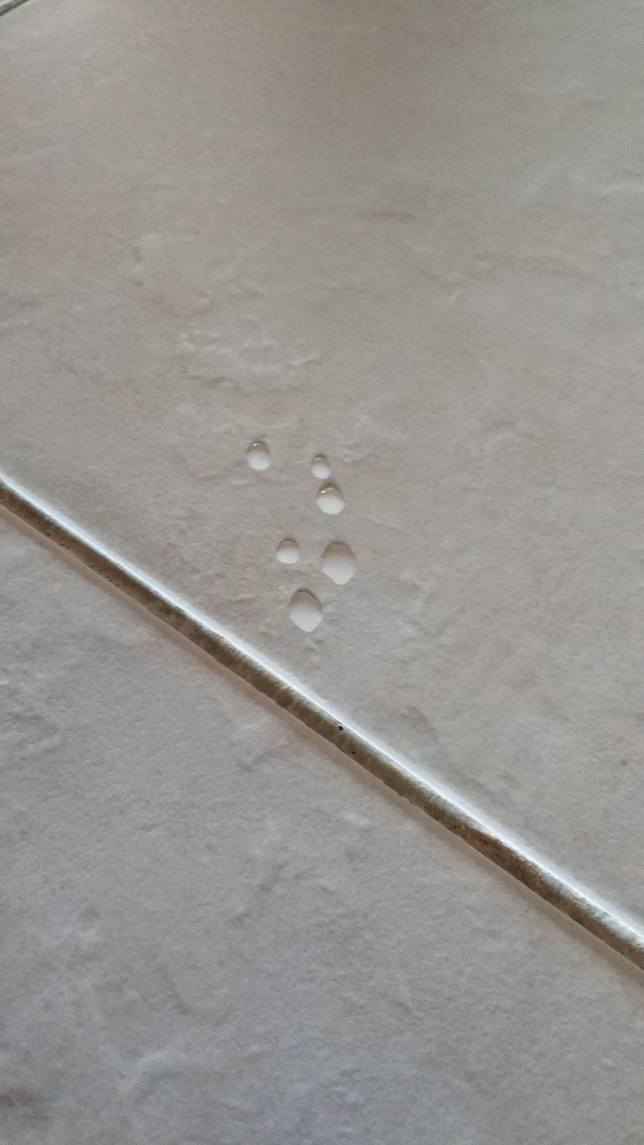

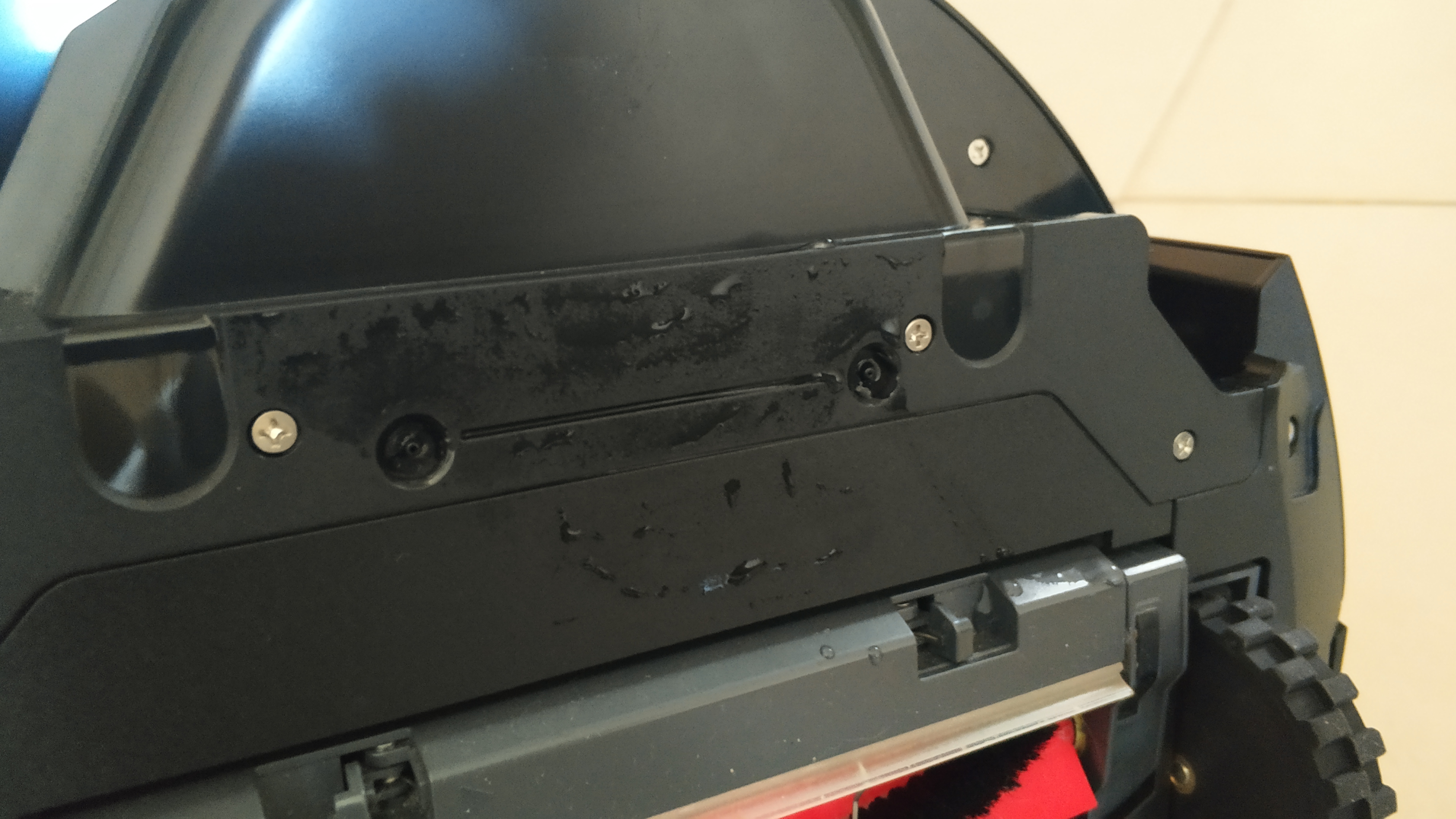

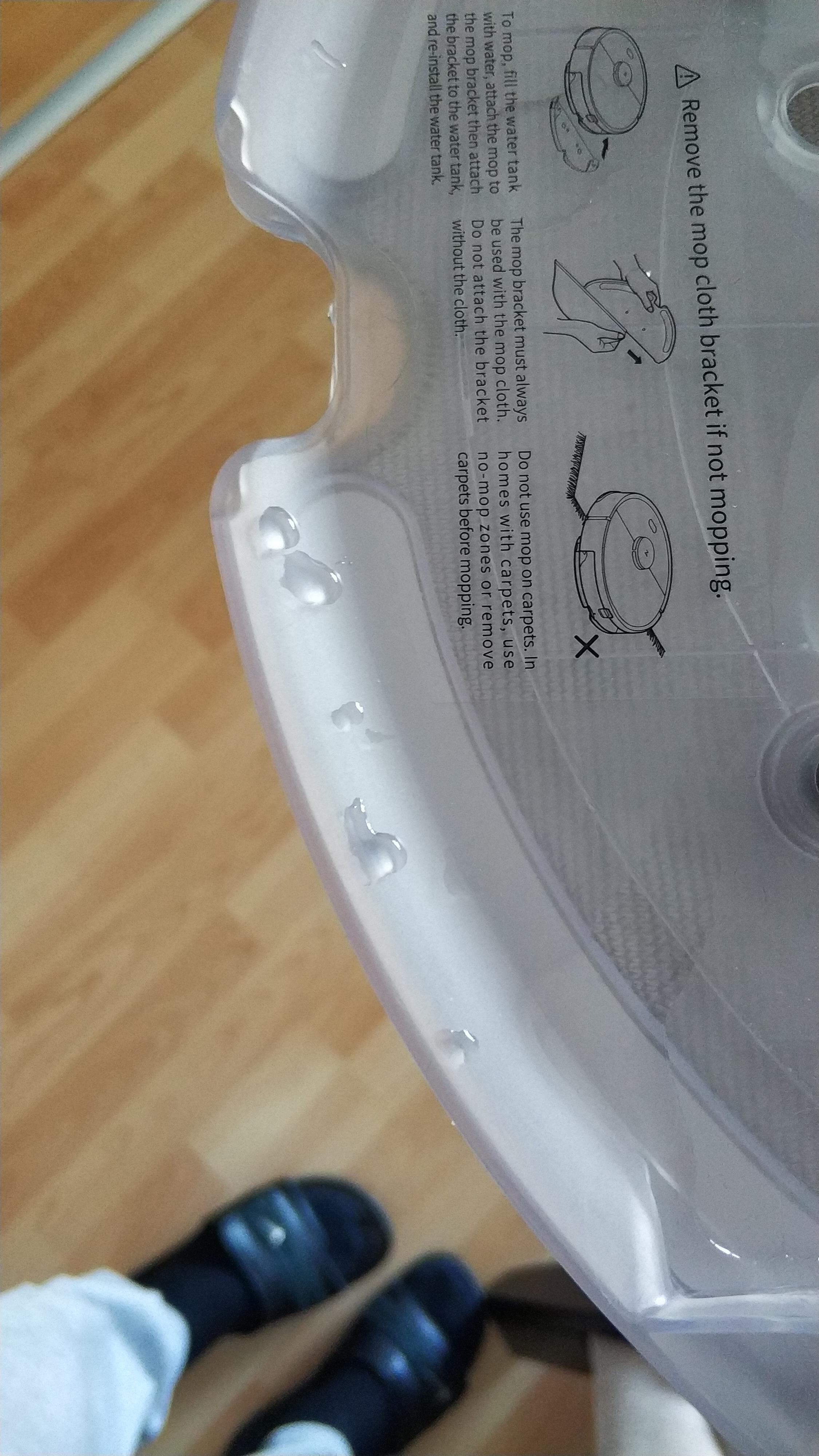

Bugün yeni paspasla en düşük modda tekrar denedim fakat değişen bir durum yok. Fotoğrafları ekte görebilirsiniz. Cihazın altındaki su püskürtme noktalarının arasının ıslak olduğunu görebilirsiniz. Sanki çok fazla su geliyor gibi. < Resime gitmek için tıklayın > < Resime gitmek için tıklayın > < Resime gitmek için tıklayın > < Resime gitmek için tıklayın >

Bu sorun hepimizde var sanirim..gecen aldim robotu firlatir gibi bir salladim 1/5 çay bardağı si firladi altindan.

Arkadaşlar biraz önce mopladığım alanı paspası breketden çıkararak tekrar mopladım, üstüne üstlük en yüksek seviyede ve breketde hiç su yok. Sanırım paspası taktığımda suyu ememiyor ve berekete geri veriyor, breketde su birikince de bereketin arkada Ok işaretinin olduğu noktadan suyu bırakıyor.

Biz de anlamadik o olayi..bizim mop da islaniyor fakat braketin arasina su doluyor... şöyle bir çözüm düşündüm...Braketin bazi yerlerine delik acarak üstüne düşen suyun mopa gecmesine daha fazla olanak saglayabiliriz..bunu grupta da paylaşmıştım arkadaşlara...sonucta braketin yapisini bozmadiktan sonra istediğin kadar del biç

Hocam yalnız sanki bezden emilemeyen su brakete çıkıyor, öyle delikler açarsak da daha çok çıkabilir, çözüm olmayabilir.
Ilginç olan en başından itibaren olmuyor belirli bir süre kullandıktan sonra oluyor.
Aynı problemi biz de yaşıyoruz. Mop yaparken bracket üzerinde su birikiyor. Robot oda geçişlerinde küçük eşiklerin üzerinden geçerken aşağı yukarı sallanma olduğunda bracket üzerinde kalan su yere de akıyor. Düz zeminde giderken akmıyor.
Ekim ayından beri kullanıyoruz, ilk zamanlarda bu problem yoktu. Emin olmamakla birlikte son 1-1.5 aydır problem var sanırım. Hep damacana suyu kullandık ve suya 1-2 çay kaşığı kadar beyaz sirke ekledik.
Sürekli bu şekilde su akması can sıkıyor. Bracket'i delme önerisini deneyip sonuç alan oldu mu acaba? Servise göndermek bir yarar sağlar mı onu da bilemiyorum. Amazon'dan almıştım, servisi hangi firma onu da bilmiyorum henüz.
