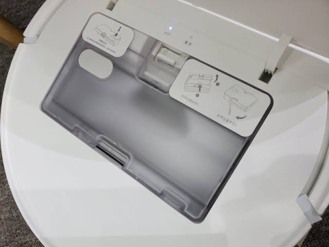

Arkadaşlar yaklaşık üç aydır kullandığımız roborock s5 max cihazım, yaklaşık iki haftadır moplama yaparken su damlatmaya başladı. Mopu taktığımız tepsinin iç tarafında ciddi su birikiyor cihaz hareket ettikçede bu sular tepsinin arka tarafından dökülüyor. Başına böyle bir durum gelen yada çözümünü bilen varsa yazarsanız sevinirim.
Brakette su olabiliyor hocam ama çalışirken damlama yapmaması gerek aslında. Suyu direk musluk suyundan kullanıyorsanız kireçsiz olan damacana veya varsa kurutma makinesi suyunu süzdürüp onu kullanarak deneyebilirsiniz.
Ben epeyce inceledim bu konuda sorunu olan kullanıcılar yurtdışında da var ama etkili bir çözüm bulamadım ben.
Aslında brakette dahi hiç su olmaması gerek çünkü robottan çıkan su braketteki delikten direk beze geliyor, braket üzerine nereden nasıl geliyor orası net değil. Braketteki delikler ile robottaki delik arasında yaklaşık 1cm kadar mesafe var, tabi bu robot ters çevrilmiş halde iken bu kadardı, normalde muhtemelen daha azdır mesafe. Yani kireç filan gibi durumlar suyun bez yerine brakete akmasına neden oluyor olabilir. Ayrıca bez çok fazla su çektiğinde baskıyla bezden brakete çıkıyor da olabilir. Bezi kuru iken deneyin yine oluyorsa damlama demek ki diger sorun mevcut. Onun içinde kirecsiz su deneyin, başka da şu an için bir çözüm yok gibi.

Bende benzer düşünüyorum @bjQ7 Musluk suyu ve yüzey temizleyici kullanmayın. Braket üstündeki pimleri parmağınızla kontrol edin bastırıp bırakınca geri geliyor. Hareket halinde damlama görürseniz durdurup braketi çıkarıp geri takın. Ne kadar etkisi oluyor bilmiyorum ama kendim mop bezini aşırı gerdirmeden takıyorum, robota önce su tankını takıp sonra braketi takıyorum. Moplama bitince tankı boşaltıyorum.
Bu mesajda bahsedilenler: @DURUTAY @bjQ7
Merhaba, tanka içme suyu koyuyorum. Daha önce bezi hafif nemlendiriyordum bundan kaynaklandığını düşünerek son ikidir tamamen kuru kullandım ama bir çözüm olmadı. Damlatmaya başladığında braketi çıkardığında su püskürtme silikonlarının arası braketin üzerinde baya bir su oluyor. Biriken bu suyun nereden geldiğini bir türlü çözemedim, sizinde dediğiniz gibi su püskürtme silikonlarının direk delillere denk geliyor.
Bu mesajda bahsedilenler: @bjQ7
Yani bende de brakette su oluyor ama çalışma esnasında 1 2 damla damlatabiliyor bazen. Şu ana kadar çok sorun oluşturacak bir durum olmadı.
Robotta olan delik igne ucu kadar braketteki delik ise epey büyük nasıl dışarı su gidebilir anlayamadım ben.
Acaba suyu basınçla püskürtüyor da bezden geri brakete mi sıçrıyor ondan mı oluyor bilemiyorum. Beziniz eski mi acaba yani yıprandıysa olabilir mi? Yeni bezle deneyin bir de.
