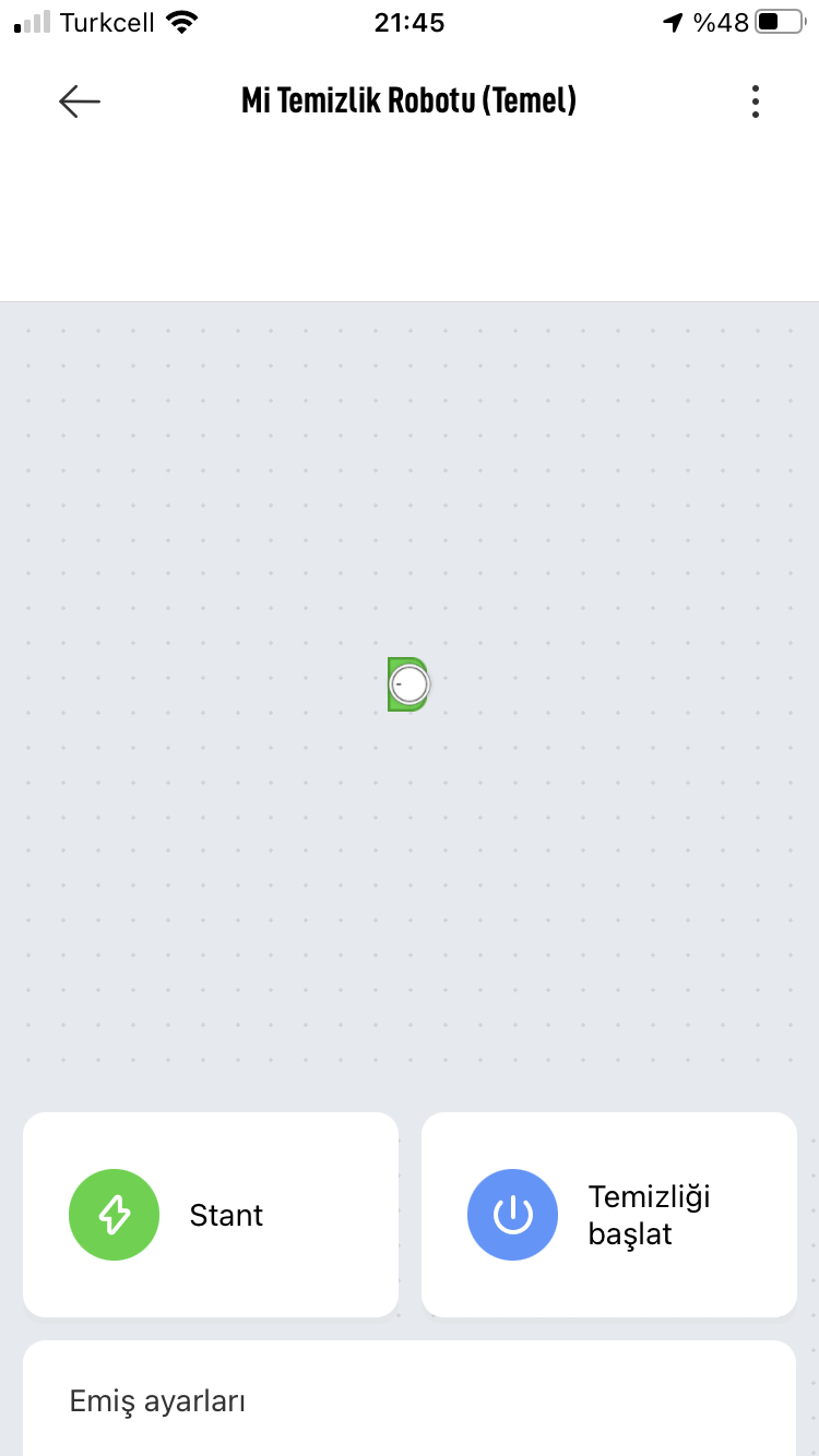

Modem değişimi sonrası telefon uygulaması ile kontrol edememe sorununu çözdük: fabrika ayarlarına geri aldım.
Bu süreçte Türkçe konuşmaya devam etti. Bu yüzden emin olamadım iki kez işlemi tekrar ettim.
Harita var görünüyordu ama bendeki harita değilmiş. Şarj istasyonu farklı odada görünüyordu. Deneme amaçlı kısa bir süpürme sonrası istasyona dön dediğim zaman odadan çıkmaya çalıştı ama kapı kapalı olduğu için çıkamayınca bulunduğu yerde istasyonu arayıp buldu şarj konumuna geldi.
Harita üzerinde fiili olarak bulunduğu yerde şarj ediliyordu ( aktif yeşil yuvarlak yanıp sönüyor)
Bi müddet sonra diğer odada istasyonun var görülen noktada belirip ışınlandı gibi oldu yani :)
Bunun üzerine Ben de fabrikasyon olan haritayı sildim. Yeni temizlik zamanı yeni harita yapacağım.
İlk aldığımda hiç harita yoktu. Türkçe yoktu. Fabrika ayarlarına dönünce Türkçe devam etti. Yanlış harita olsa da harita vardı. Sanırım bu durum android uygulaması yüzünden. Yani fabrika ayarlarına dönüş yüzde yüz sıfırlamıyor sanırım.
