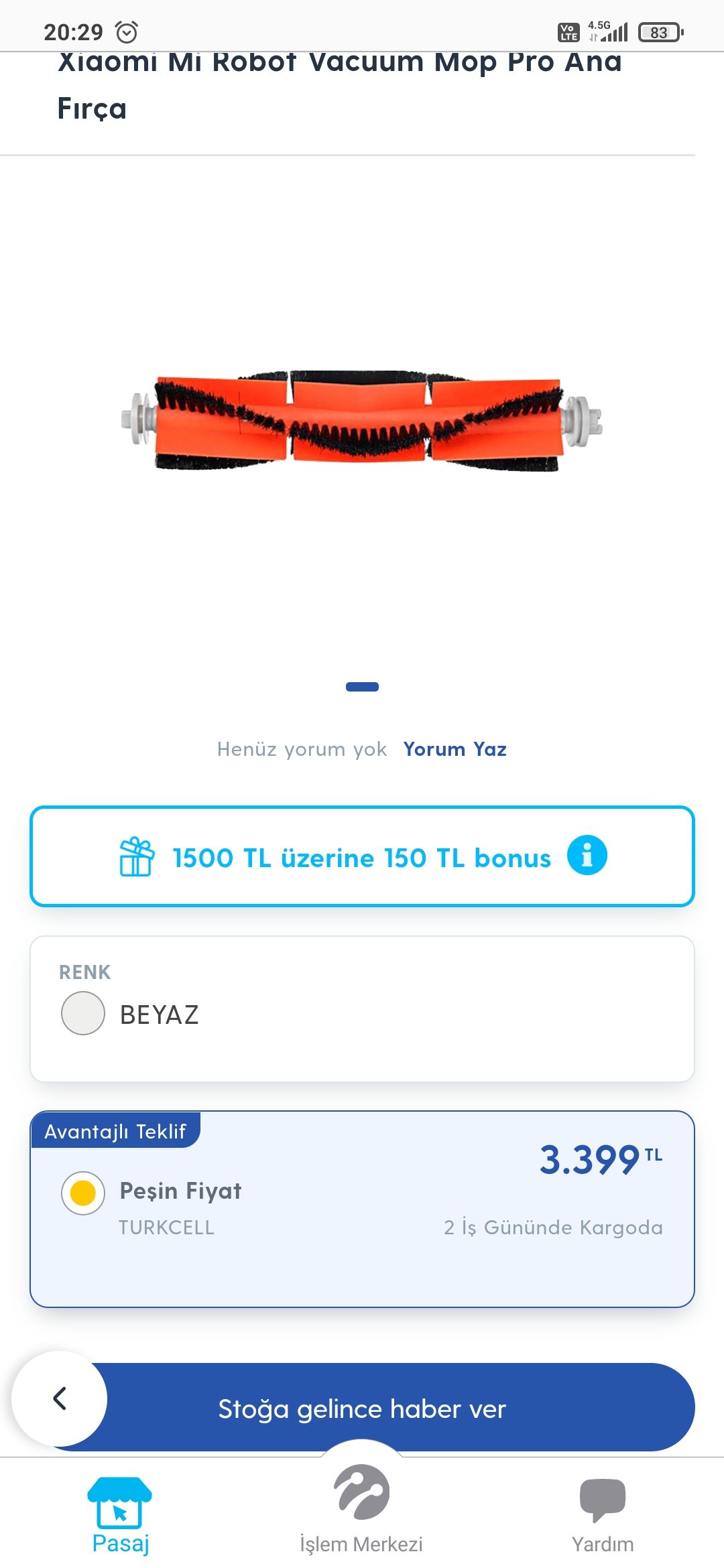

Robot satışı bu kadar ayağa düşerse olacağı bu!

Fircayi alana mop pro veriyorlardir 😄
