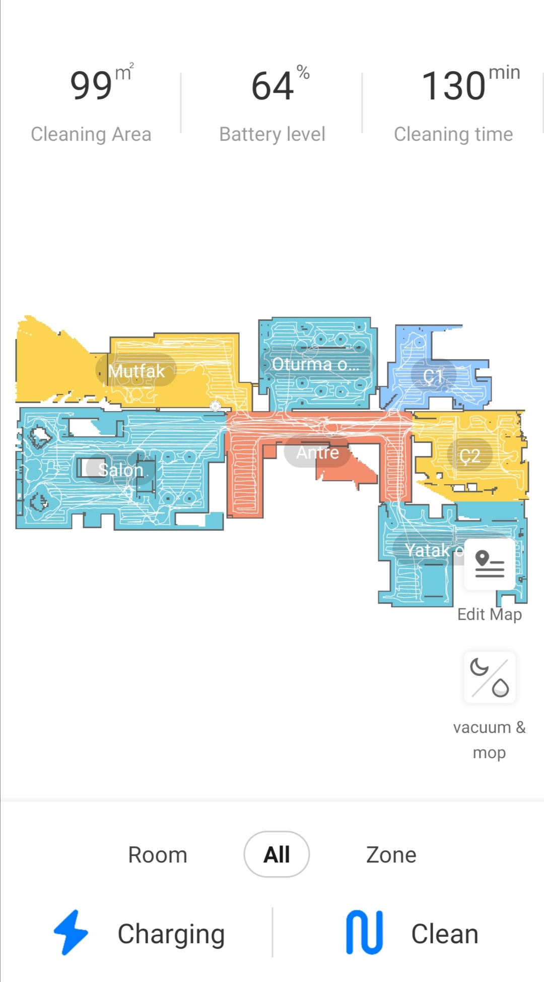

Xiaomi mop pro alan duzenleyici ile oda ve ve oda5 arasibdaki turuncu kolidoru bir turlu oda 3 e baglayamiyorum cizgiyi duvardan duvara yapin diyor , diger alanlari cok guzel ayirdim ama turuncu ile yesil arasibdaki ucgen yeri birturlu oda 3 e dahil edemedim , tekrar fabrika ayari mi gerekli acaba

Bu arada xiaomi mop pro hali supurme fircasi irobot 500 fircasindan sonra cok basit gozukuyor , teyzeme aldik irobot resmen haliyi kabartiyor

Oda 3 ile Oda 5 i birleştirin tek bir oda şeklinde sonra istediğiniz yerden odaları ayırın ben o şekilde cözmüştüm.
