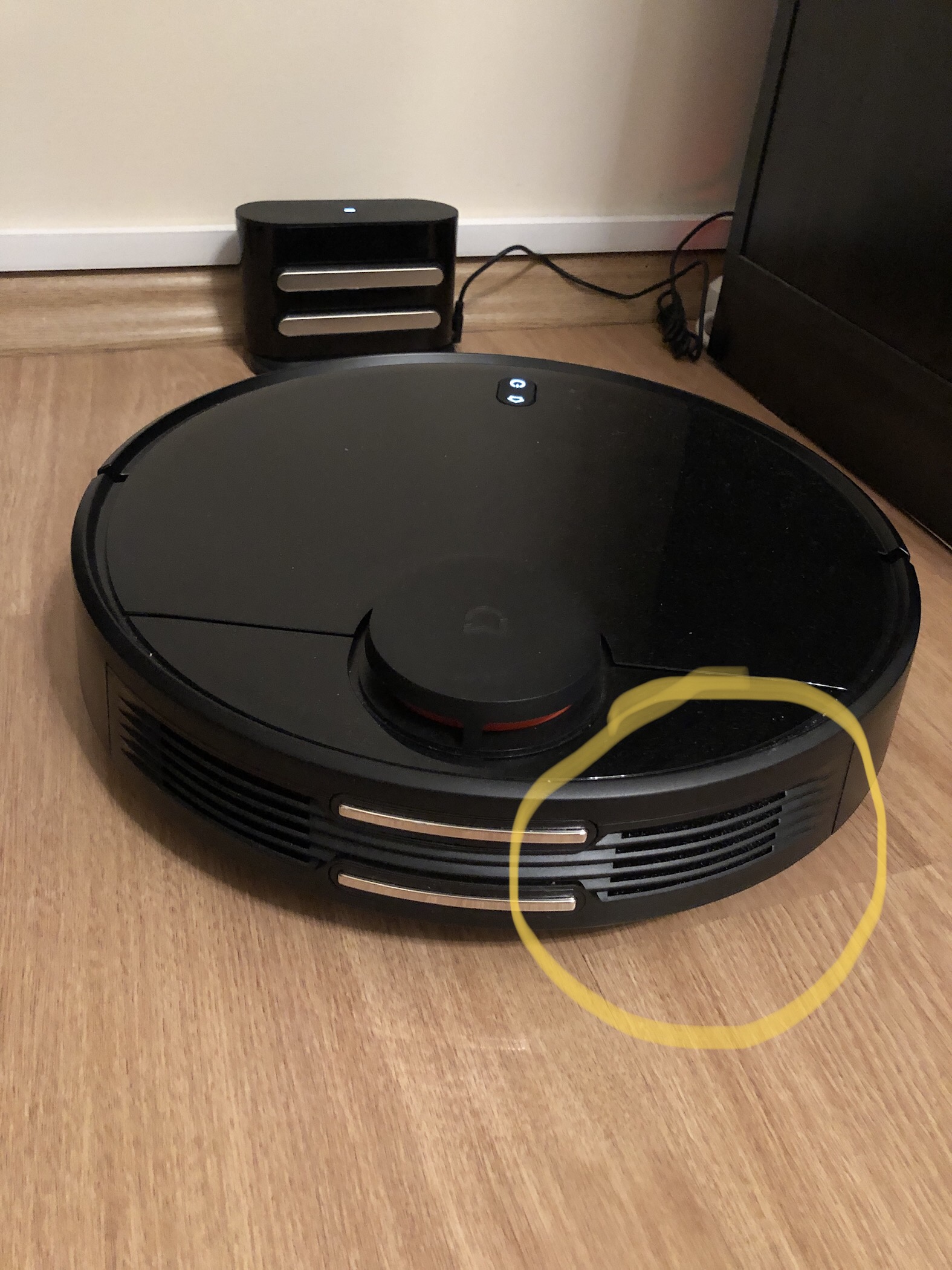

Merhaba,
Vacuum mop pro cihazımla ilgili 2 sorum var.
Birincisi telefondan wifiye girip mi home uygulamasını açtığımda ve cihaza giriş için üzerine tıkladığımda “cihaz başlatılamadı (2)” hatasını alıyorum ve cihaza erişemiyorum. Ama mobil verideyken sorun olmuyor hata mesajı almıyorum.
Diğer husus ise cihazın arka tarafında bulunan ızgaraların ikisinden de hava çıkışı oluyor mu yoksa tek taraftan mı hava çıkışı oluyor. Benim cihazımda şu an tek taraftan çıkış oluyor.Sizce sorun nedir?
Teşekkürler.
< Bu mesaj bu kişi tarafından değiştirildi revo55 -- 4 Aralık 2020; 18:37:1 >
1- internet hızınız yavaş veya bant genişliğiniz yetersiz.
2- Zaten tek çıkış var, diğeri hoparlör
Bu mesajda bahsedilenler: @revo55
