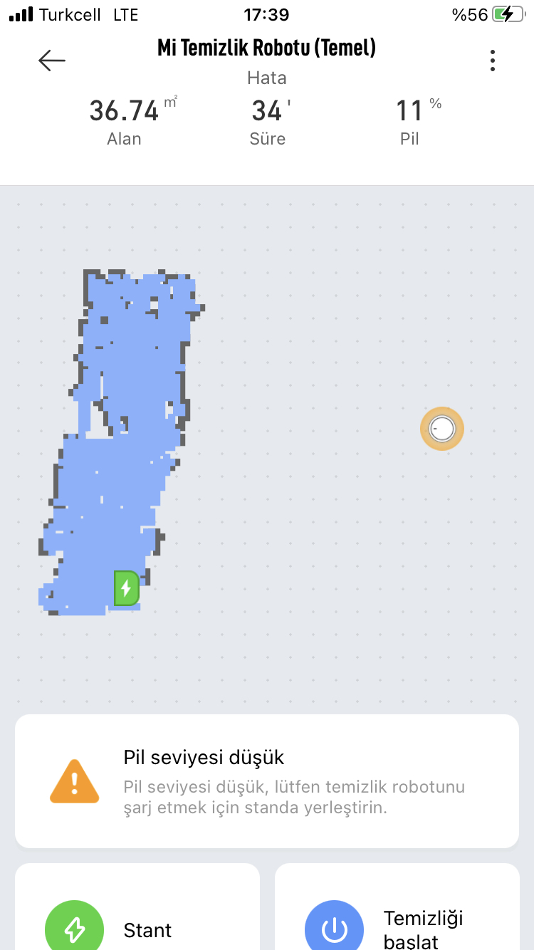

Arkadaşlar iyi günler. Xiaomi Vacuum Mop essential (1g) model cihazım var. 2 ay sorunsuz kullandım. Şuan çok garip bir sorunum var. Evde salondaki halının belli bölümünde cihaz sanki araç sağa çeker gibi sağa çekiyor. Dolayısıyla geri dönüşte aynı yer üzerinde gidip geliyor.
Yani cihaz sola dönüyor ama dönerken sağa meyilli gittiğinden aynı noktayı defalarca süpürüyor. İlerlemiyor takılıyor. Haritada sapıtıyor. Bu durum neden olabilir. Halıyı çevirdim yine aynı.
Halının o bölgesinde hav yüksekliği değişiyor ise kayıyordur. Robotlar genelde halı üzerinde tam dümdüz gidemezler.

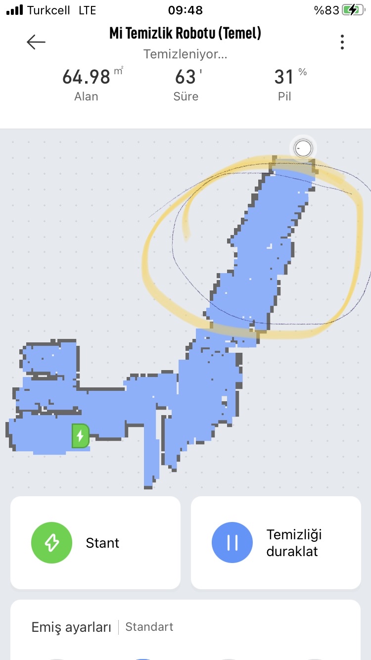

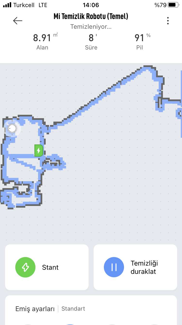

En kısa zamanda video çekip atacağım halı çok kalım veya shaggy tarzımda değil. Sanki halıya çıkarken robotun arka kısmı zıplıyor ondan sonra ekseni kayıyor gibi.
Ama diğer halılarda sorun yok hatta aynı halıdan başka odada var ondada sorun yok.
Çıkarttığı garip haritalar.
1. Resimde takıldığı için sanırım gidiyor gibi gözüküyor ama yerinde saydığından uzun bir harita çıkarttı.
Bu mesajda bahsedilenler: @berkbaykara

Cidden çıldırcam yukarı doğru uzanan kısım yok evde.
Çalıştırdım çıktım eskiden aşağı doğru upuzun gidiyordu şimdi mutfak tarafı yukarıda saçma sapan bit harita yapmış. Takıldı heralde yine 🤦🏻‍♂️
