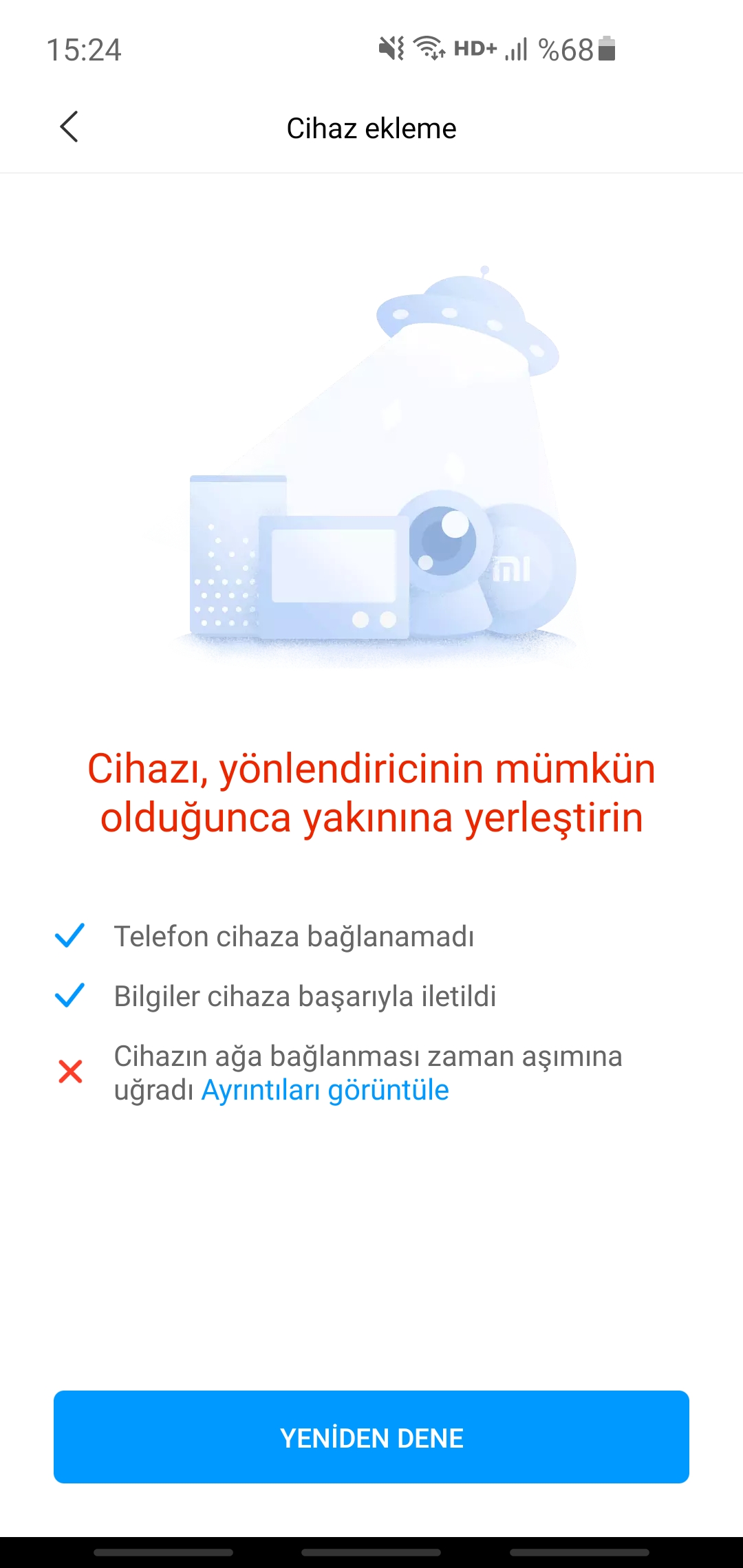

Vacuum mop pro zar zor uygulamada gözüküyor resetlememe rağmen.Gördüğümde de cihaza bilgiler alınır,cihaz bağlanma sorasında zaman aşımına uğradı diyor.Geri iade edicem cevap bulamazsam.Şikayetvar da da bu problem var ve çözümü yok.

Bu sorun benim de başıma geldi.Modemi bile resetledim,2.4 ghz trafiğini azaltmak için, daha kötü oldu evde internet gitti.İnternet gelince tekrar denicem.Eğer olmazsa iade edicem.Şikayetvar.com da da bu sorun var 6 7 kişide çözümü yok.Siz çözdünüz mü?

Bu internet hatası değil, şifre veya SSID uyuşmuyor.
Cihaz sinyali almış, bağlanamıyor.

Şifreyi doğru giriyorum.Ssid dediğiniz wifi ağının ismi.Nasıl hata olabilir?ne yapabilirm.Sadece benim başıma gelmiyor bu durum hocam.Güncelleme sonrası böyle hata alan da var.Yardımcı olursan sevinirim.pppoe şifreleme modunu(wpa/psk...) da doğru seçtim.Yok yani olmuyor.
Sizin özel durumunuz var mı bilemem tabii ama Xiaomi cihazlarda bu tip hatalar büyük çoğunlukla hep isim/şifre hatalarından oluşur, hepimiz yaşadık bunları.
Genelde sorun cihazda çıkmıyor hiç.
