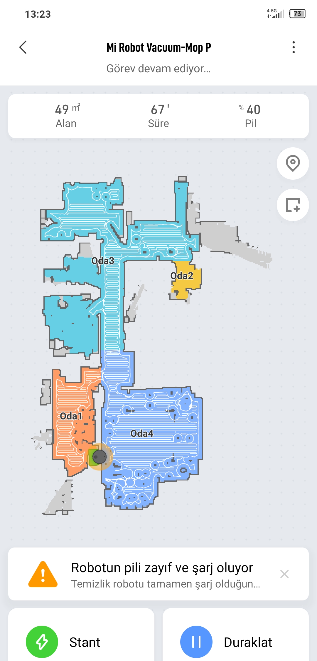

Arkadaşlar selam, Mi Pro aldım ben yeni. Birkaç sıkıntı yaşadım yanıtlayabilecek var mı?
1- Haritalamayı bitirmesi ne kadar sürüyorR? Evin odalarını çizdi ama yeni çalışmada hala aynı yerde 5-10 tur atıyor. Hızlı bir şekilde tek rota belirleyip ne zaman süpürmeye başlar?
2- Biraz süpürüp şarjı azalınca ya da takılınca temizliğe devam etmek yerine temizlik 0 lanıyor ve başlatınca zaten süpürdüğü yerleri tekrar süpürüyor. ( tüm evi temizletecekken ) Nasıl yönetmek lazım süreci :)
3- Bir de başka bir mesajda da gördüm, takılıp kapandığı oluyor ve evde değilsek sıkıntı oluyor maalesef. Yerleri tamamen boşalttık sayılır. Halıları ya da kabloları napıp edip katlayıp takılmayı başarıyor. Var mı tavsiyeleriniz?
4- Düşük modda çalıştırmama rağmen ( Turbo değil ) , sarj bence hızlı azalıp hemen bitiyor. Normal mi bu ? Hem süpürge hem paspas modunda kullandım şuana kadar etkisi var mı bilmiyorum.
Yeni kullanan birine başka önerileriniz varsa onlara da çok sevinirim.

Ben de xiaomi pro aldım. Aynı sorularım var.
Şarj olma süresi 1 saat denmiş internette ama benim gözlemime göre bundan çok daha uzun şarj süresi.

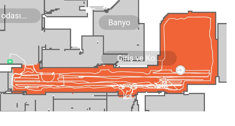

1 aydır s5 max kullanıyorum hiç bir sıkıntım yok idi. Çok güzel iyiki almışım bile diyordum. bu hafta 2 sorunla karşılaştım, ne yapmam lazım sizlere sorayım dedim?
1. Temizlik çizgileri çok düzensiz oldu artık. Eskiden düzenli şekilde gider gelirdi, şimdi karman çorman gidip geliyor :) Fotoda daha iyi anlaşılıyor
2. Çöp kutusu çok dolu değilken zemine topak halde toz düşürüyor sanki. Bunu nasıl ifade edeceğim bilemedim ama ilk sorum daha önemli ona bir çare lazım

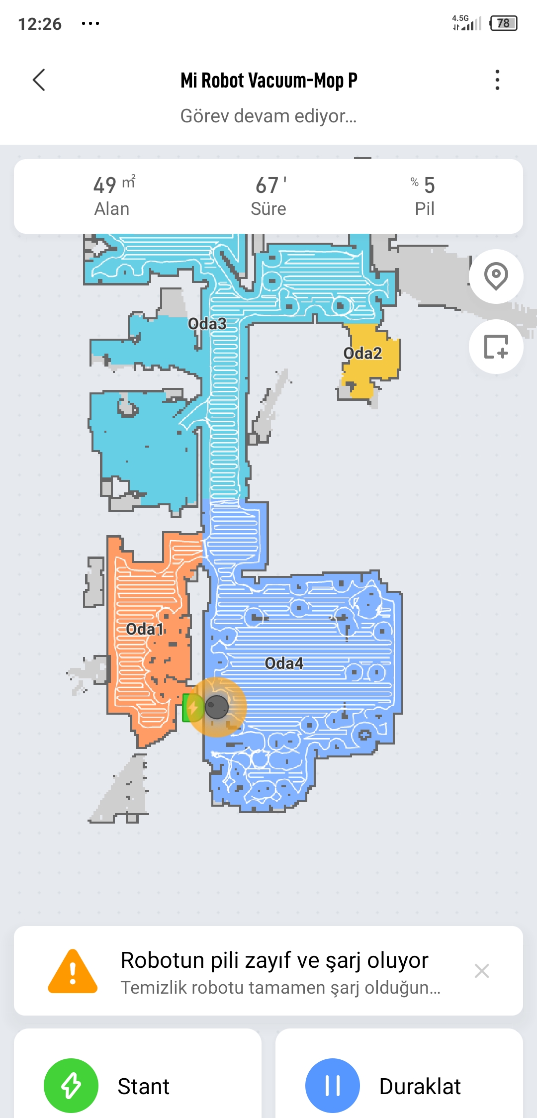

Temizlemesi şu an gayet iyi. Haritalamayi gozlemleyecegim. Sabah toplam 82 dakika çalıştı, şarjı bitti. Bu çok sorun değil ama benim anlamadığım her yerde 1 saatte şarj oluyor derken 1 saatte ancak %40 şarj olması. Sizde de böyle mi?
1- Ön tekerleğinizi temizlemenizi öneririm, giderken zorlanıyor gibi bu çizgilere bakarak.
2- Filtrenizi düzenli temizlediğinizi varsayıyorum. Fırça ünitesinin altındaki telli kapağın ucundaki lastik sağlam mı?
Saygılarımla
Bu mesajda bahsedilenler: @alivebora
Bu şikayetiniz standart algoritmasında var, bir hata değil.
