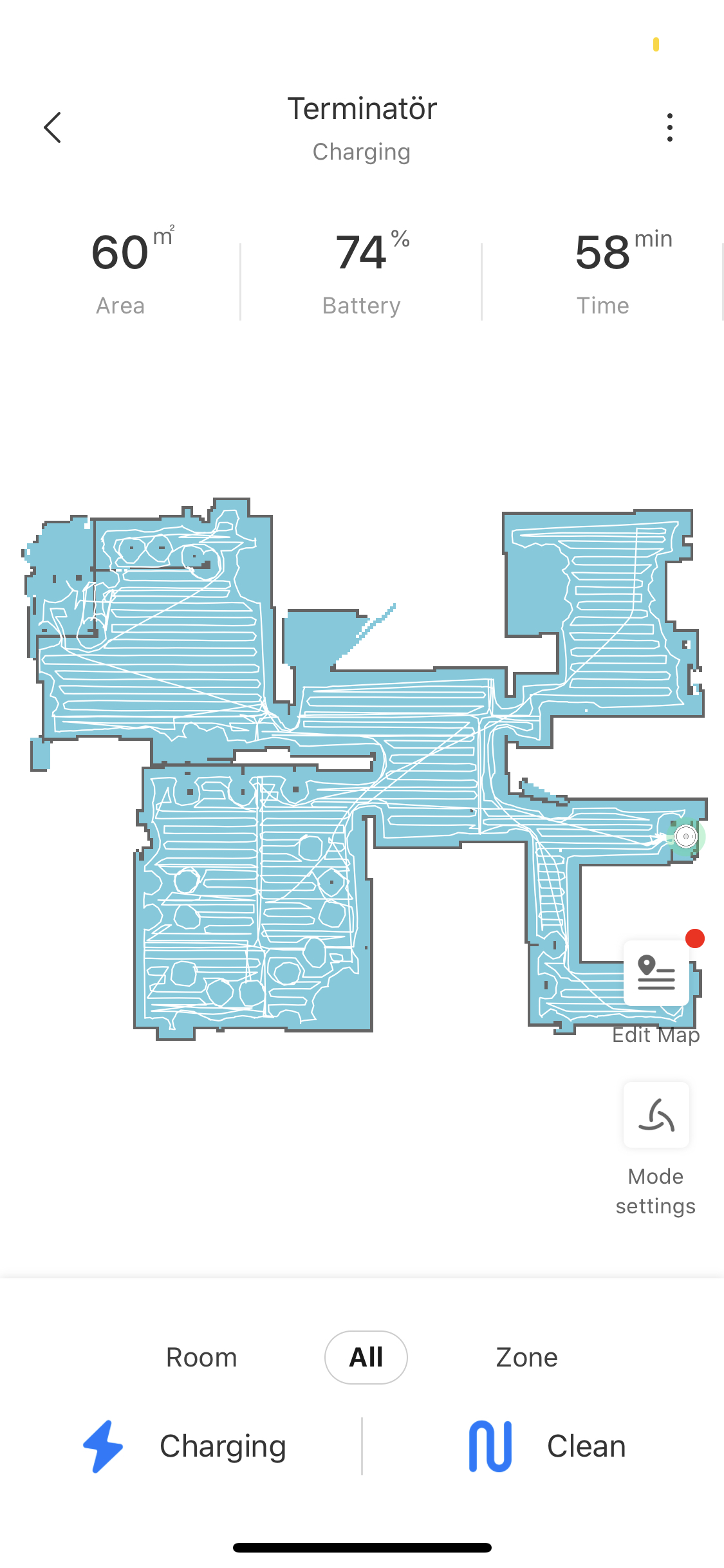

S5 max ı ilk defa çalıştırdım, süpürme olarak fena değil engelleride güzel aşıyor ama iki sorunum var
1- temizlik bitimine doğru hışır hışır ses çıkarmaya başladı hareket ettikçe, sanki bi kum parçası var
2 - tv ünitesinin altı epey yüksek ancak bacakları boydan boya yüksek ancak her yere girdi oraya girmedi, bacaklar siyah metal renk sorun o olabilir mi
İyi günlerde kullanınız.
1- Topladığı tozlar, çöp gibi şeyler bir yerine takılmıştır. Yürümesinde sorun yoksa ters çevirip kontrol ediniz.
2- 12cm civarında net yükseklik arar haritalamada, resmi bakınca o kadar yer yok gibi görünüyor. Zeminde olmayan siyahlıkların çalışmaya bir etkisi yoktur.
