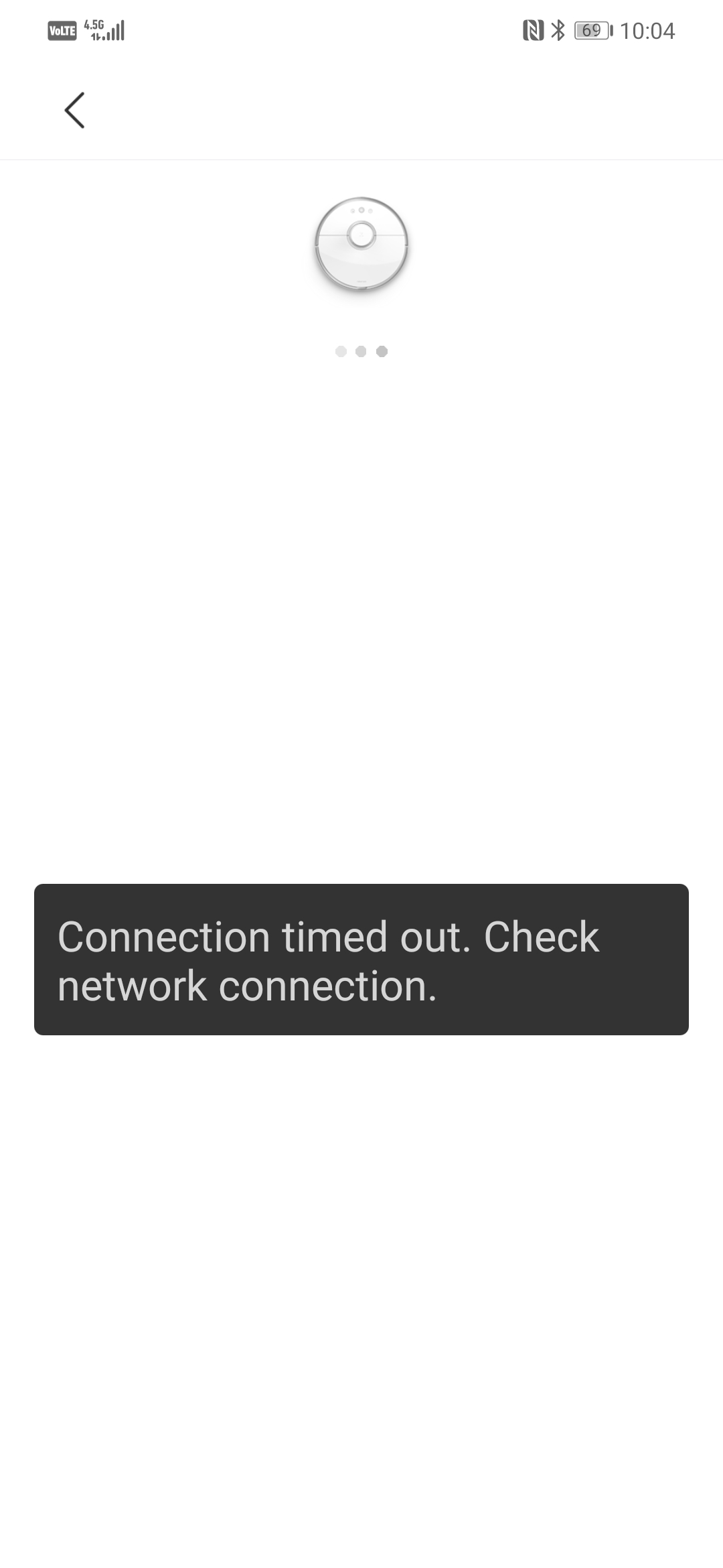

S55 model ürünüm, sorunsuz çalışıyordu kapının arkasına takıldı şarjı bitmiş alıp şarja taktım fakat cihaza bağlanırken server hatası veriyor uzun süre bekleyip cihaz tuşlar üzerinden çalışıyor yeniden kurulabiliyor fakat temizlik yaptırmak için bağlanmak istediğim de olmuyor ne yapmam gerekiyor başına gelen var mı ?
s50 sahibiyim bende de yapıyor arada sırada. telefondan wifi kapatıp mobil veriyi açtığımda harita açılıyor hemen. aynı sorunu yaşarsanız aklınızda bulunsun bir deneyin derim.
