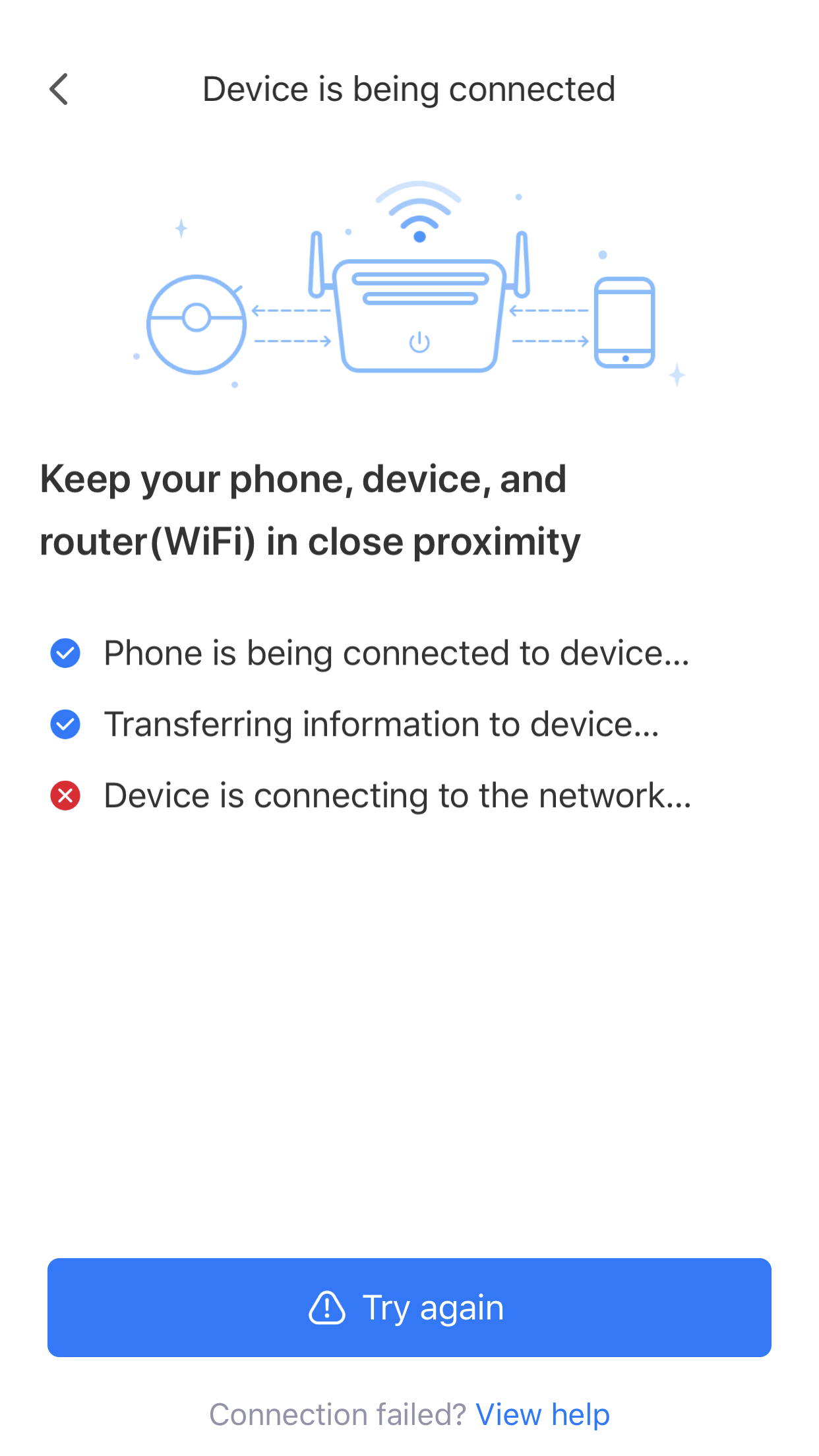

Styjm 02 isiklari yanip yanip sonuyor cihaza baglanamiyorum

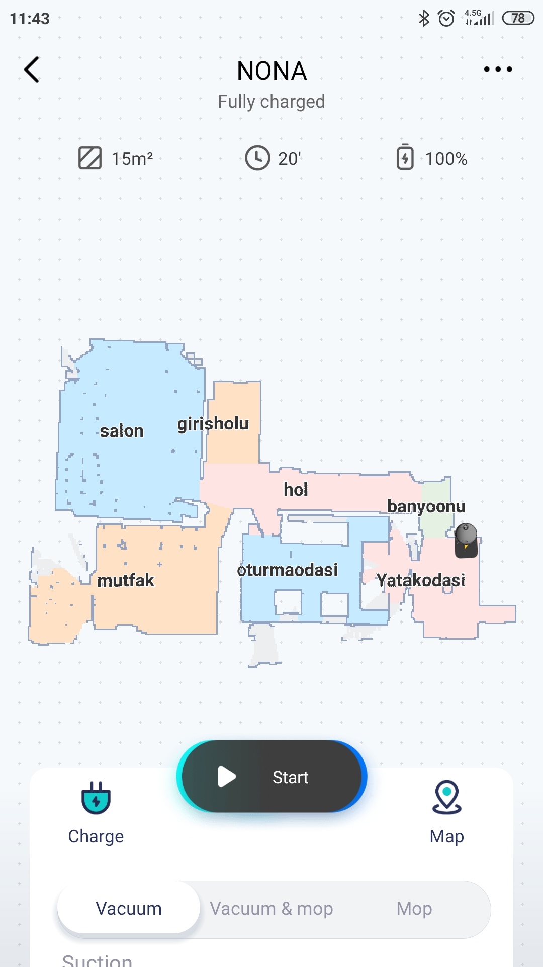

Makinenin yaptığı haritalama bu. Ben makine ile alakalı şunu sormak istiyorum. Daha fazla harita kaydetmeyi nasıl yapıyoruz. Mesela bağımsız olarak sadece balkonu kaydetmek istiyorum.
Bir de hem süpürme hem de moplama işlemi nasıl oluyor. Odayı süpürdükten sonra hemen moplama mı devreye giriyor. Halıları ıslatma durumu oluyor mu halıları kaldırmak mı gerekiyor

Yeni bir harita kaydı için şarj istasyonu ile cihazı ilgili yere taşıyıp çalıştırmanız lazım, istasyondan çıkıp geri istasyonuna giderek temizliği bitirecek şekilde.
Halıların olduğu bir yerde aynı anda silme ve süpürme yapmak için halıları yasaklı alan olarak haritada işaretlemeniz gerekiyor.
İkinci bir harita kaydedip bir haritayı silme için, diğerini sadece süpürme için kullanabilirsiniz.
Balkonu ikinci harita olarak kaydedip varsayılan haritayı bu yeni harita yaparsanız evde tekrar yeni harita kaydı yapabilirsiniz.

Cihazın sunucusu ile bağlantı kurmaya çalıştığını ama bağlanamadığını gösteriyor gibi geldi bana hocam..
Geçici bir durum da olabilir, bazı bazı bu sıkıntı yaşanıyor da olabilir. Kalıcı ise cihazı fabrika ayarlarına döndürüp sıfırdan kurulum yapmanızı önerebilirim.
