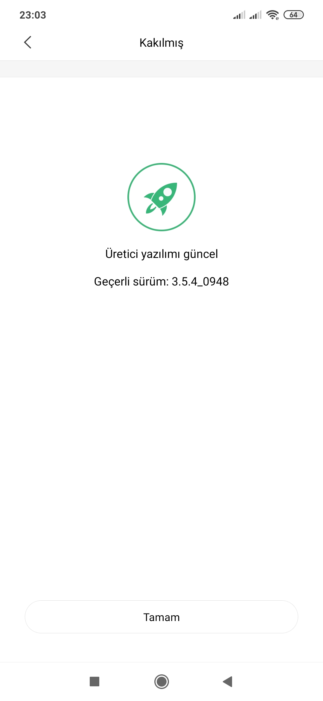

Merhabalar,
mi 1s için güncel yazılım nedir ?
Benimki 3.5.4_0948 olarak gözüküyor.
Teşekkürler.
Bu mesajda bahsedilenler: @arastir
Teşekkürler.
Bu mesajda bahsedilenler: @topal
