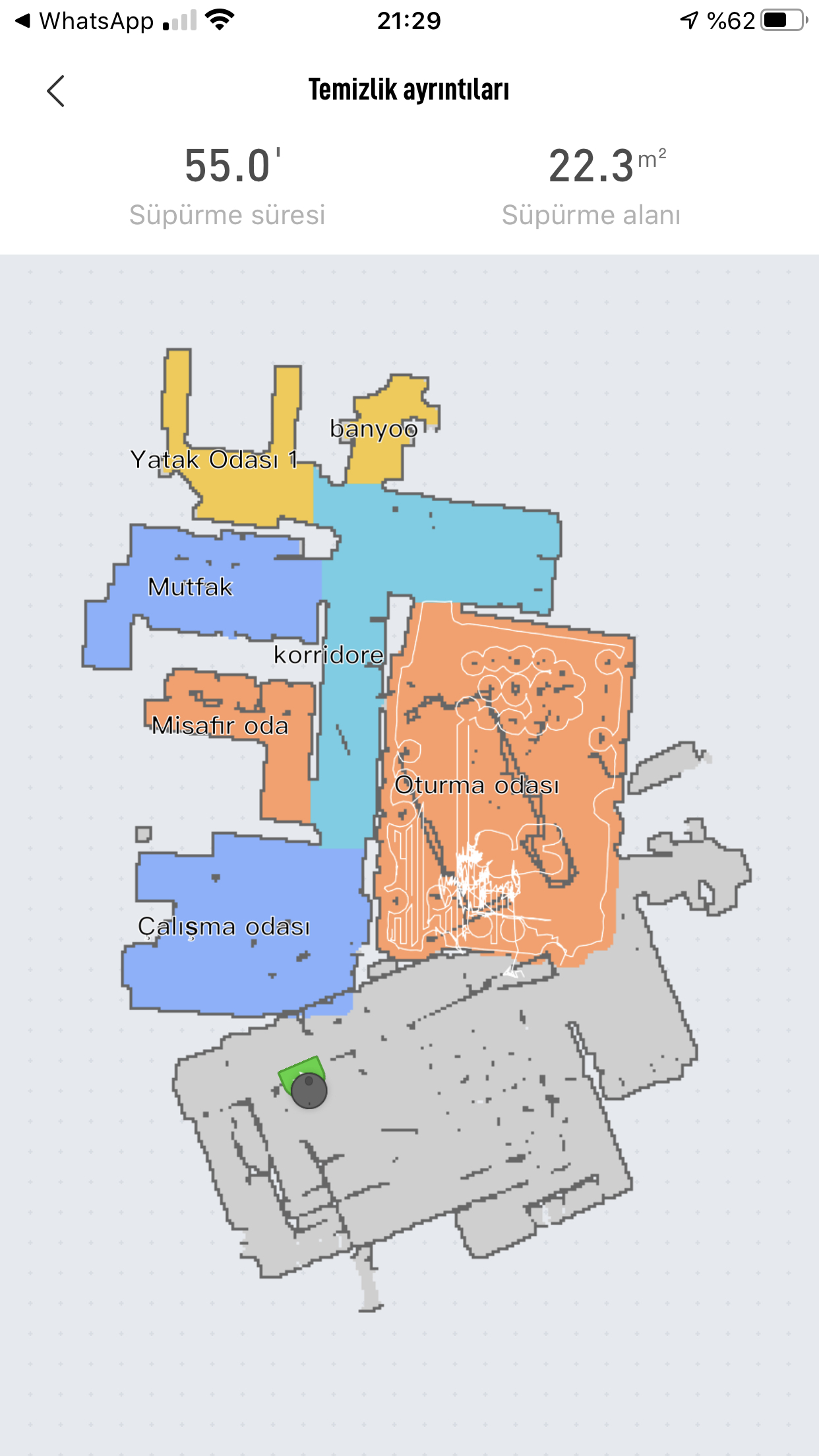

Styj02ym de 2. Harita oluşturmak için salonun ortasına sandalye tabure koydum, fotodaki gibi gri bir harita oluştu ama bunu temizleme geçmişinde görebiliyorum 2. Harita bir yerde oluşturulmadı
