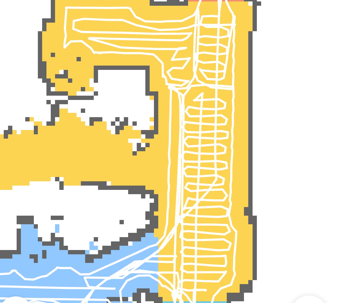

Arkadaşlar s50 cihazı yeni aldım birkaç gündür kullanıyorum ancak şöyle bir sorun var. Cihaz odaları temizlerken boyuna değil de enine 2 ye bölerek süpürüyor. Mesela koridoru süpürürken de boyuna değil de zaten dar olan koridoru yine
< Resime gitmek için tıklayın >enine süpürüyor. Buna müdahale etme imkanı var mıdır?

Sıfırdan bir harita oluşturmanızı önerebilirim, haritayı ilk kez oluştururken bu enine veya boyuna süpürme işlemini yapmaz ama, haritayı kaydedip odaları böldükten sonra ikinci süpürmeden itibaren doğru yönde süpürür. Size gelen güncelleme ile bu özellik mevcuttur.
