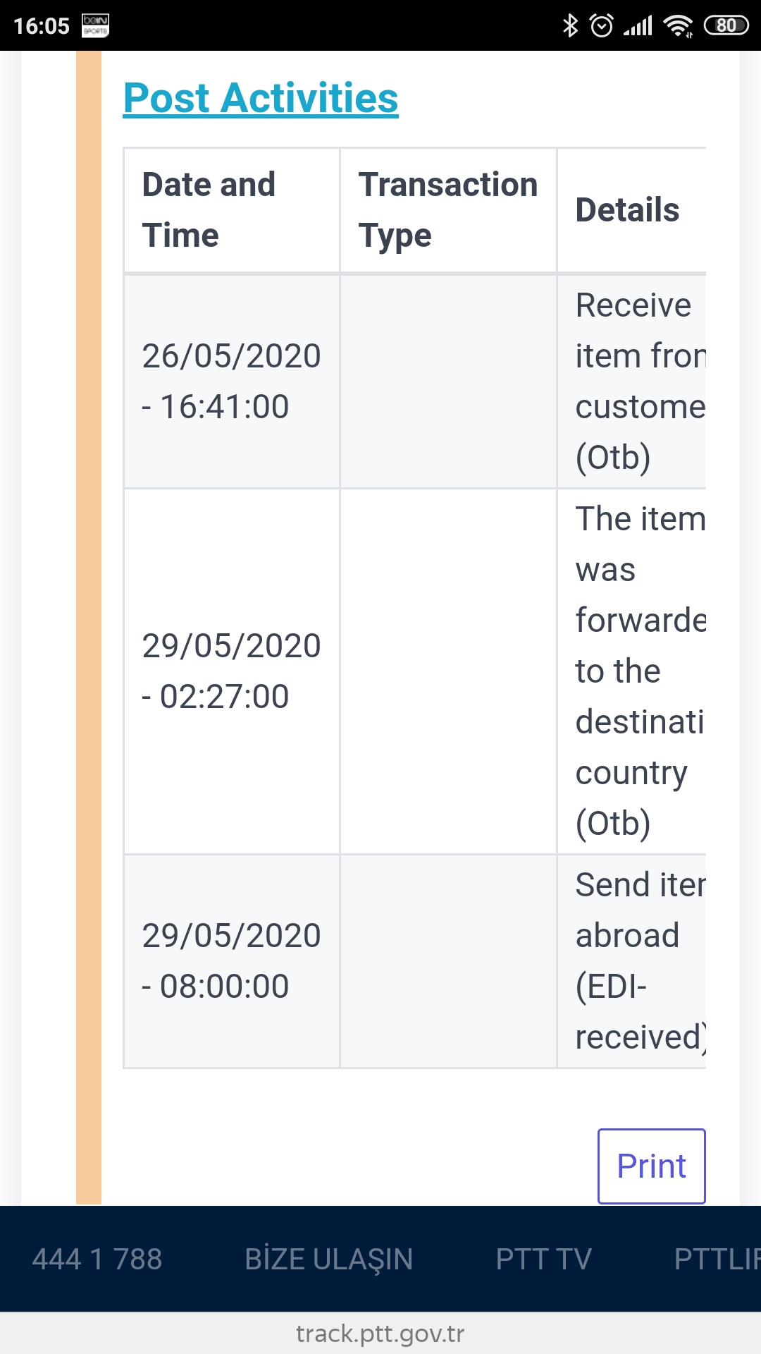

Herkese iyi günler. Ben de gearbestten viomi v3 alarak aranıza katılmak üzereyim. Öncelikle özel mesaj yoluyla yardımlarını esirgemeyen ve her soruma yanıt veren Melih hocama teşekkür ederim. 25 mayısta aldığım ürün
ptt kargo takipten baktığımda send item abroad diyor. Ürün kaç günde istanbula gelir arkadaşlar ve gümrük işlemleri ile elime ulaşması ne kadar sürer.
