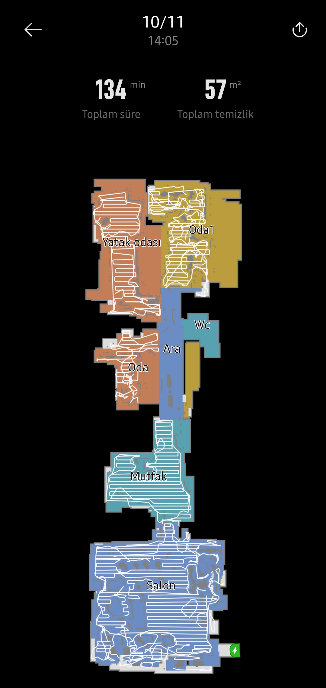

Bendeki model mop pro 2 plus 3d tepede lidar sensörü olmayan
Birde birde özellikle salonda halı varsa çok saçma davranıyor
Resimde salonda saçmalamış < Resime gitmek için tıklayın >

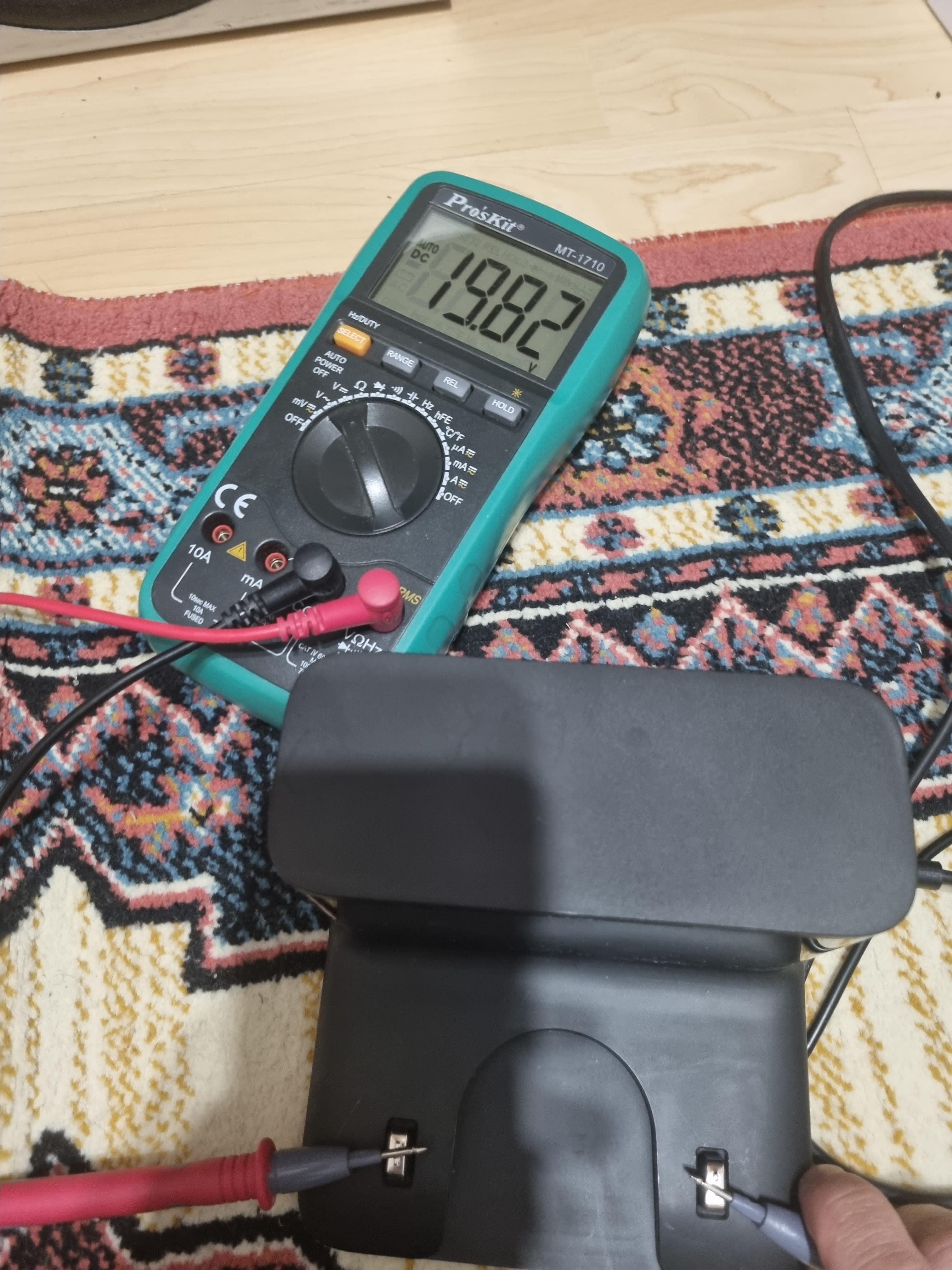

2 yıl
Evet elle koyunca şarj ediyor
Misal cihazı sıfırlama yapıyorum duzeliyor sanki, ama biraz kullanınca sorun devam ediyor
Birde şuan süpürgeyi sarjdan çıkardım şarj istasyonunu dc akım ölçtüm 19.82 küsur volt geliyor < Resime gitmek için tıklayın >
Bu mesajda bahsedilenler: @Cemo94
2 yıl
Süpürge ne kadarını alabiliyor hocam acaba sorun o sanırım. İlk etapta akımı almayınca şarjı başlatmıyor demek ki. Bence sorun batarya hocam
Bu mesajda bahsedilenler: @cogman
2 yıl
Şuan 5dkdir girip çıkıyor ilginç vallahi
2 yıl
Bu robotlar arada böyle mala bağlayıp geri düzeliyor
