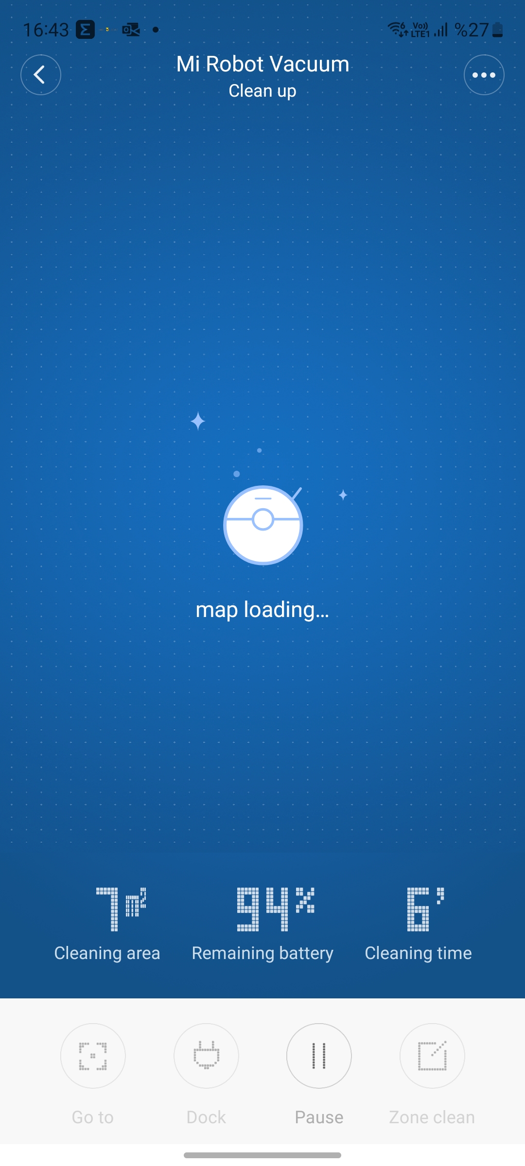

Mi robot vacuum ilk nesil kullanıyorum. Ekledigim resimde görülüyor, Şu anda şarjı dolu olmasina rağmen 6dk çalıştı ve kapandı.Dock a elimle götürdüğünde açılıyor yeniden. Sorunu ve çözümü ne olabilir acaba? < Resime gitmek için tıklayın >
2 yıl
Batarya sorunu gibi duruyor.
Bu mesajda bahsedilenler: @DNZ157
