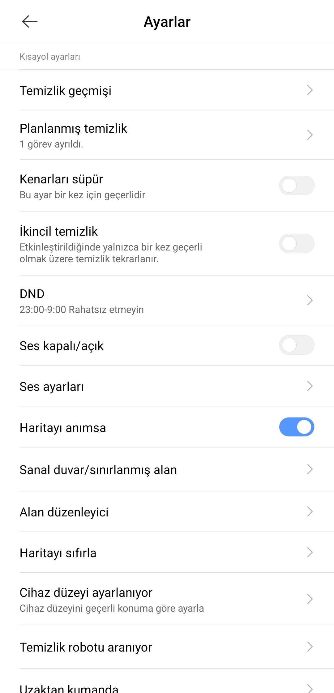

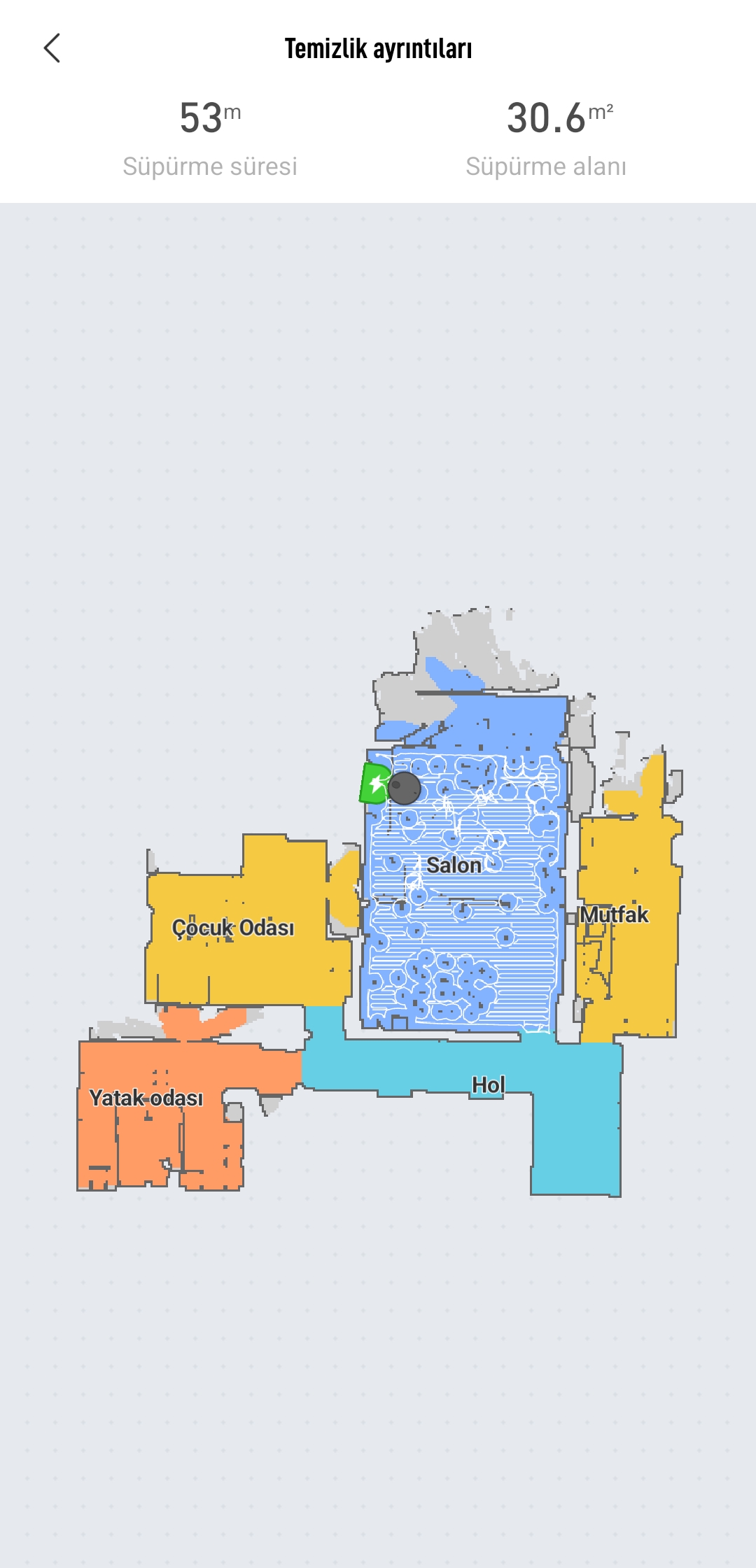

Merhabalar, daha önce kenarları süpürüp, evi tanıttım. Buna rağmen her süpürme yapmak istediğimde odayı tekrar kenarlardna taramaya başlıyor. Üstelik kenarları süpür de kapalı.
Bir de tel bir odayı 1 saate yakın süpürüypr. Bu da normal değil gibi. Bununla ilgili bir bilginiz var mı acaba?
3 yıl
Haritayı kaydetmemiş gibi.
Bu mesajda bahsedilenler: @cedrus32
3 yıl
Haritayı anımsa açık ama.

Doğru ama robot tamamen kendi başına yerine dönüyor mu haritalamadan sonra? Hiç bir şekilde müdahale etmemeniz lazım ilk haritalama sırasında. O yüzden özellikle fırçaları sökmenizi öneriyroum mesela ilk seferinde.

Anladım hocam. Bir kez daha haritalandırma yapmak en iyisi o zaman. Dediğiniz gibi fırçaları da sökeyim.
