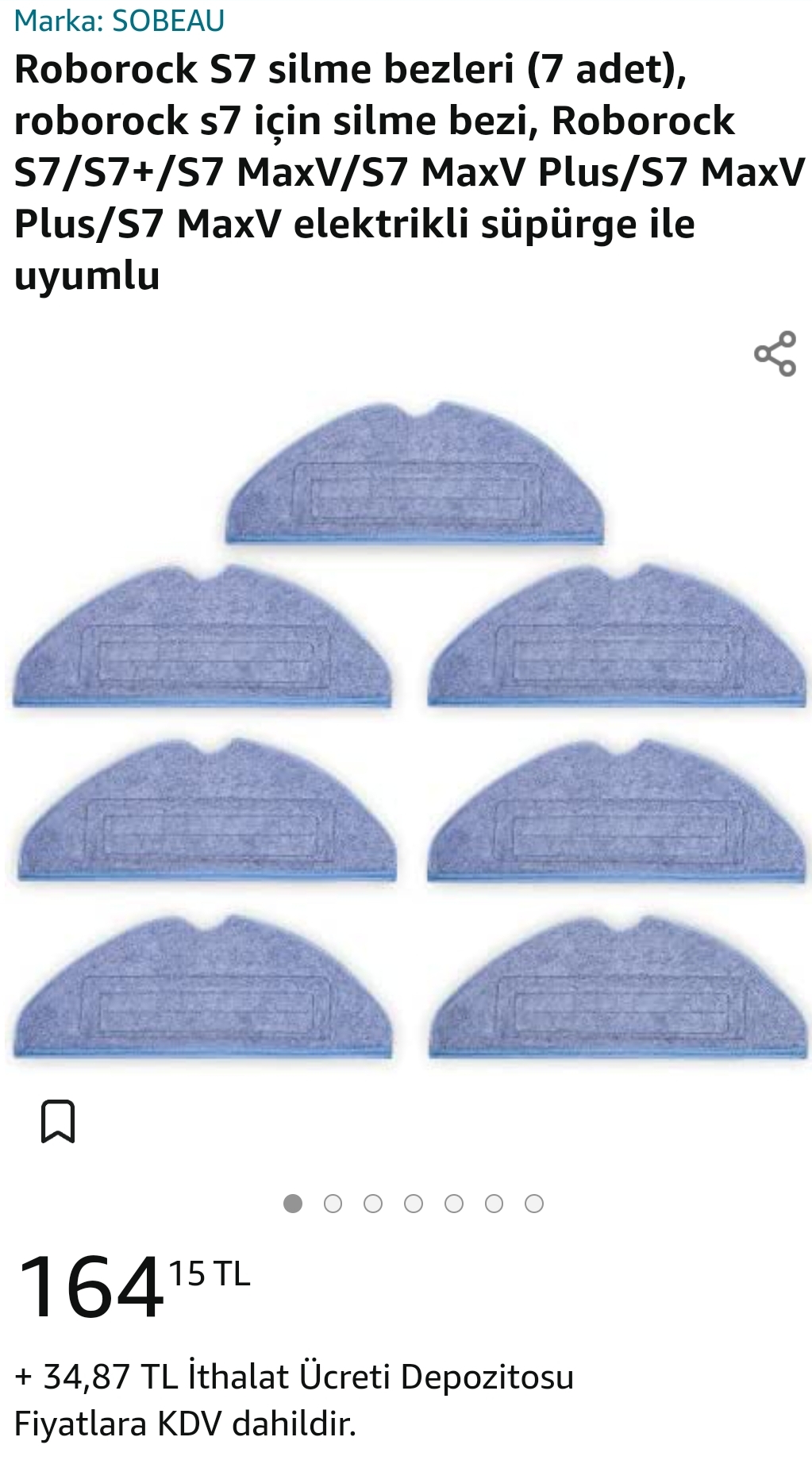

< Resime gitmek için tıklayın > s7 icin mop bezi almak istiyorum. Burasi hi yorum yok. Amazonda satiliyor. Tavsiye edeceginiz veya satin alan var mi baska yerden? Sadece mop bezi lazim yedek olarak. Hocam sizinde varsa lutfen bildiginiz alinacak yer @hepsirobot

Hocam selamlar hayirli isler iyi çalışmalar. 2 ustte s7 mop bezi sormustum. Acaba bilginiz var mi? Nereden alabilir güvenilir sağlam bir ürün olarak. Cunku cok var ama hangisi dogru ve güvenilir bilemedim. Yedek mop bezi almak istiyorum. Sizde baktim ayrıca satılmiyor.
3 yıl
