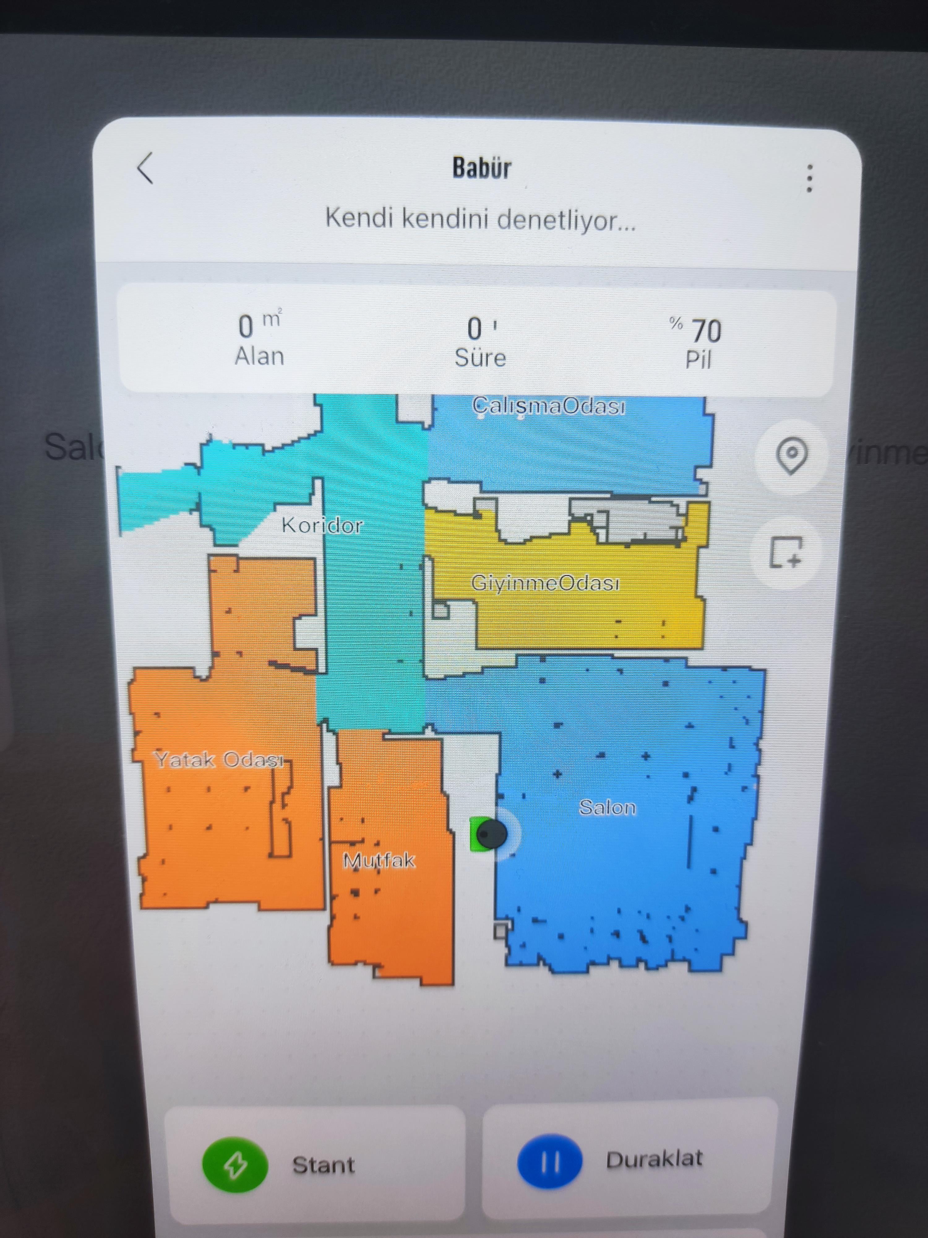

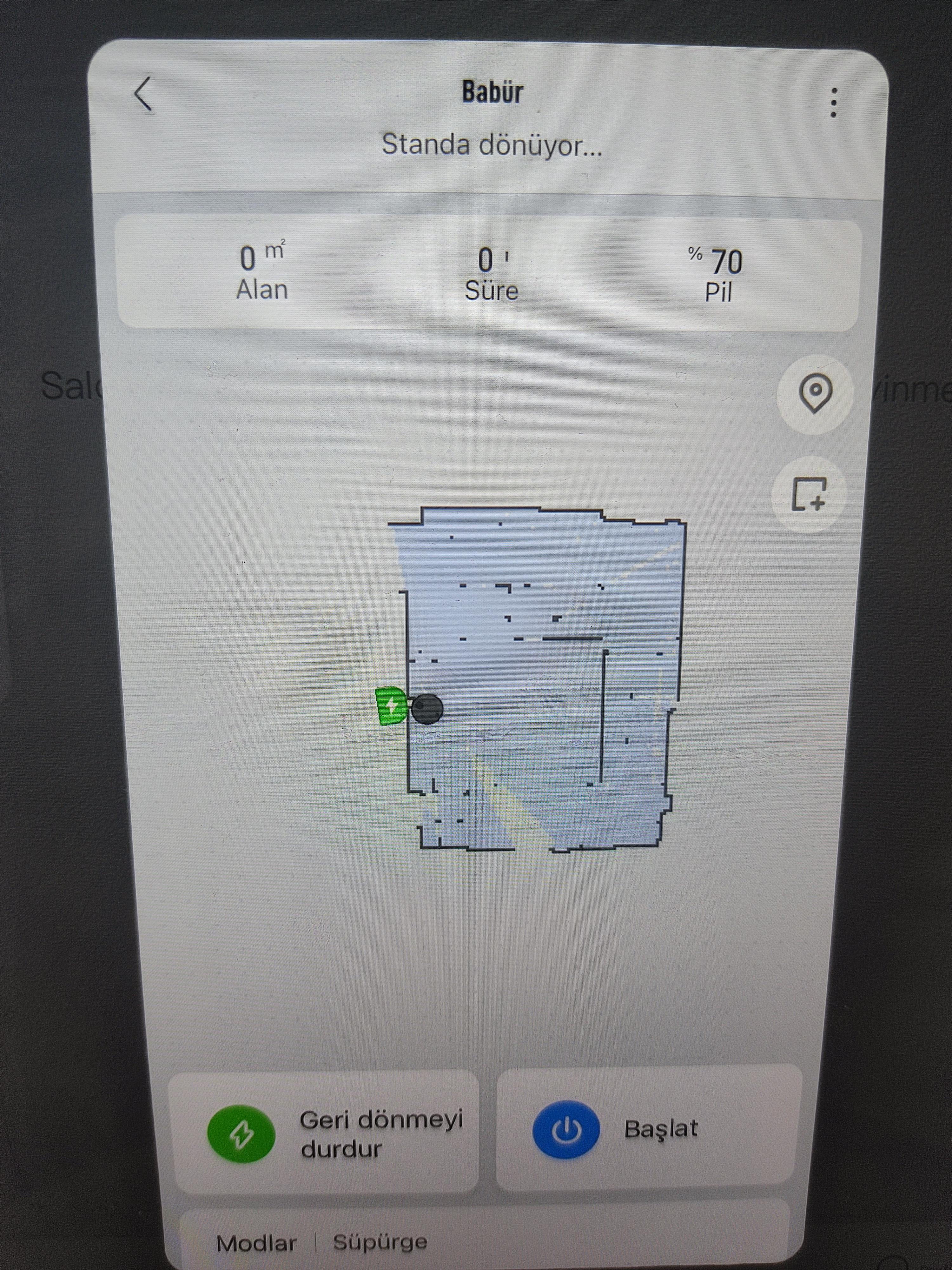

Arkadaşlar yardıma ihtiyacım var. Sinirden cihazı duvarlara vurup parcalayacagim. Şarjda duran cihaza uygulamadan bulunduğu odayı seçip süpürmesi hakkında emir veriyorum. Harita başta varken birden tüm haritayı unutuyor sanki cihazı ilk defa almışım gibi. Her yeri yeniden keşfetmeye çalışıyor. Bu sorunu nasil asabilirim? Lütfen yardımcı olun.
Edit : cihaz mob pro
Adim adim resimleri ekliyorum.
< Bu mesaj bu kişi tarafından değiştirildi Surfer Rosa -- 8 Kasım 2021; 14:45:39 >

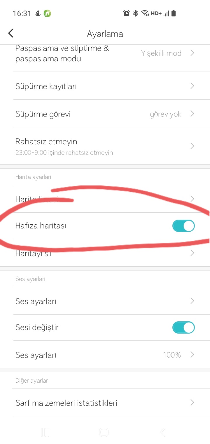

4 yıl
Aşağıda ki ayarı kapattığımda bana da aynısı olmuştu. Tekrar açınca sorun düzelmişti.
Bu mesajda bahsedilenler: @Surfer Rosa

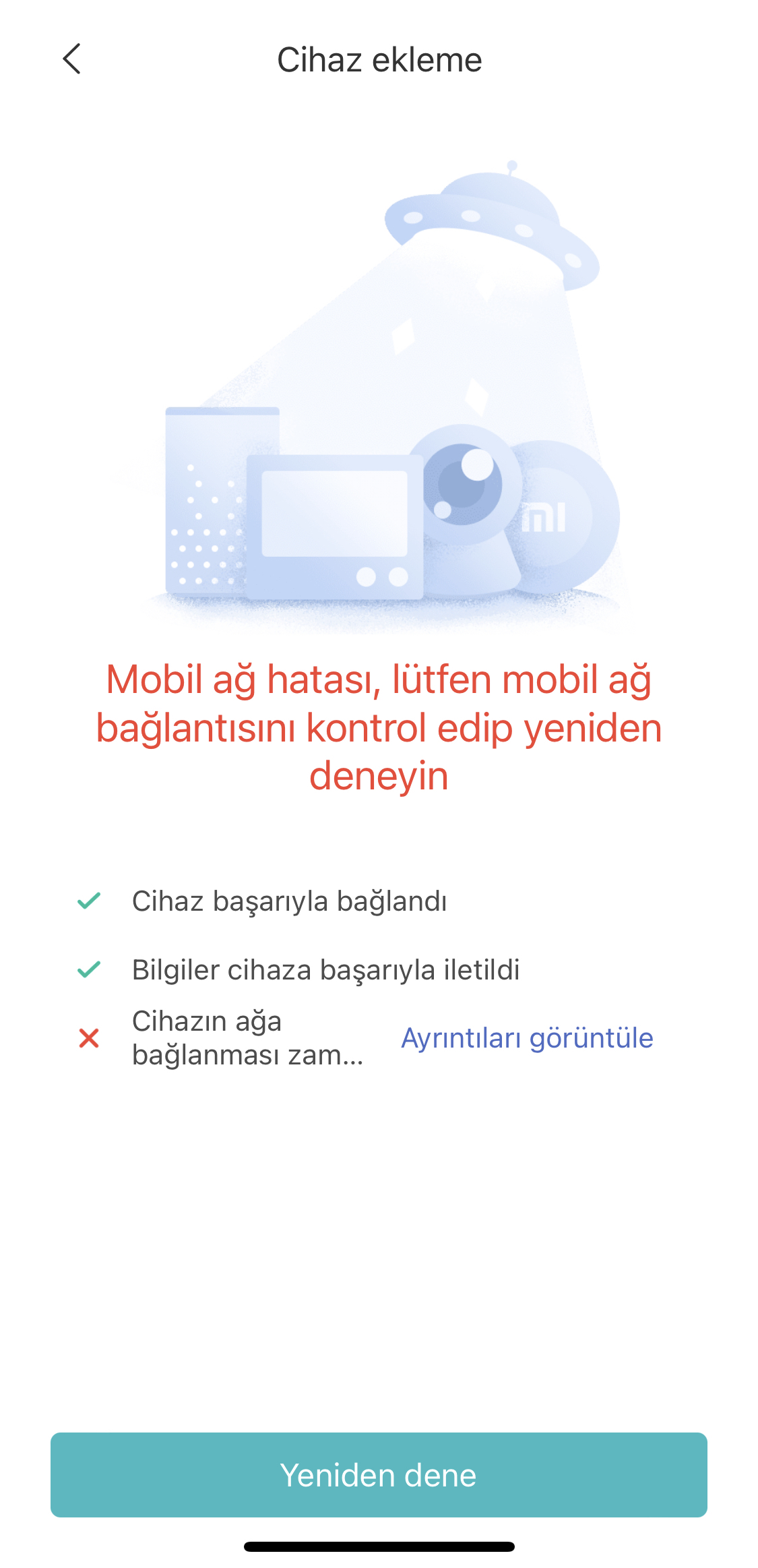

Xiaomi styj02ym (vacuum mop pro) kullanıyorum ve bir konuda yardımınıza ihtiyacım var.
Evde internet operatörünü değiştirdim. Haliyle süpürgeyi de yeni internet ağına bağlamak için wifi reset yaptım. Ancak ne yaptıysam bir türlü beceremedim.
Telefonumu 2.4 ghz wifi ağına bağlıyorum. Süpürgenin iki tuşuna basıp wifi reset yapıyorum. Mi home uygulamasını açınca cihaz offline gözüküyor ve “reset the device” a tıklıyorum. Sonra çıkan ekranda 2.4 ghz wifi adı ve şifresini giriyorum. Burada cihaz eklenemedi hatası alıyorum. Bir şekilde burayı geçtiğimde ise “viomi v8 xxx ağına bağlanın ve mi home uygulamasına geri dönün” yazıyor. Telefondan o ağa bağlanıyorum. Hepsini yaptıktan sonra “mobil ağ hatası” veriyor. Saatlerdir uğraşıyorum ve ne yaptıysam olmadı. Nerede hata yapıyorum bilemedim.
Benzer sorunu yaşayan ve/veya yardımcı olabilecek varsa müteşekkir olurum.

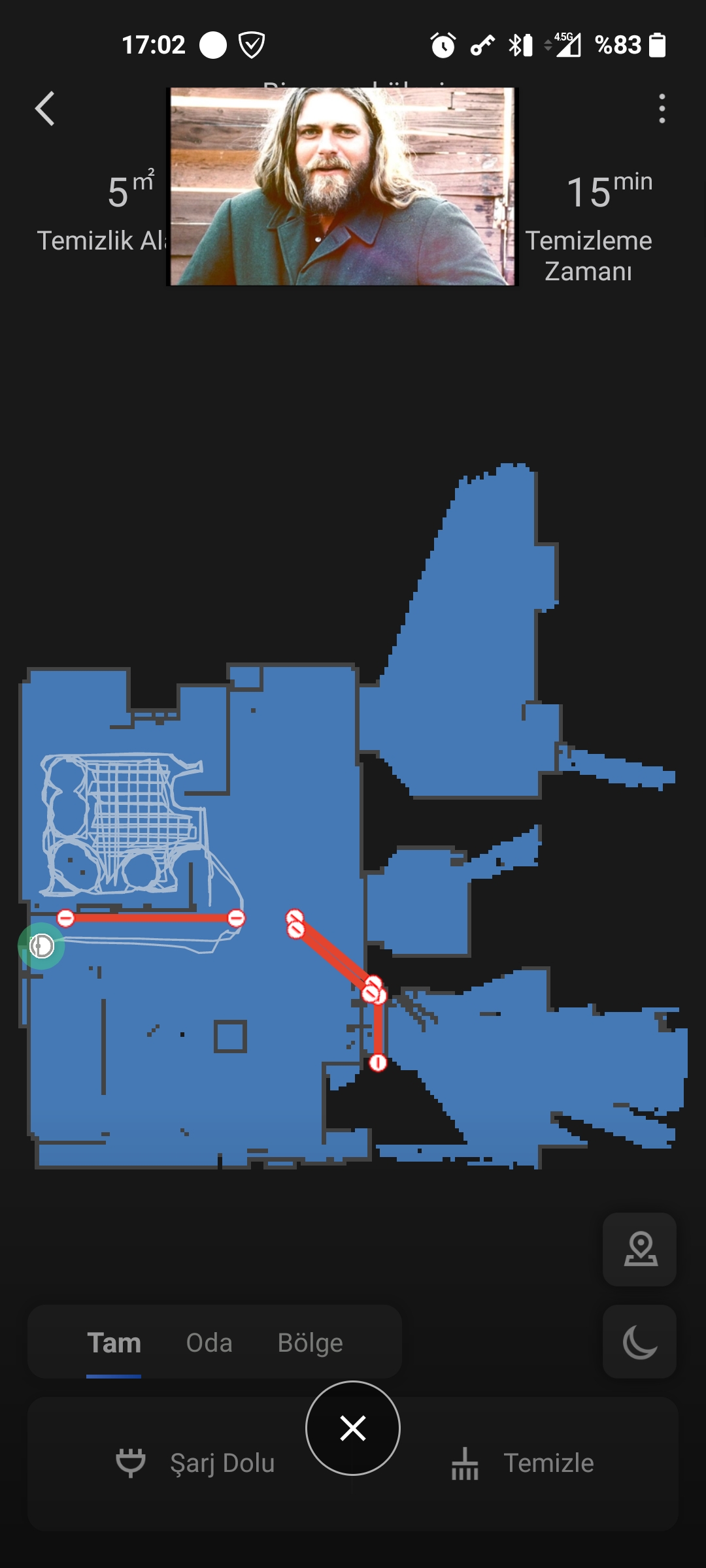

< Resime gitmek için tıklayın > s6 pure artık böyle süpürüyor var mı çaresi kafasına göre dolanması bitmiyor
4 yıl
Garip...bendekinin son ss ini atayim. < Resime gitmek için tıklayın >

Merhaba,
Mesele cihaz ile değil, tamamen ios ile alakalı. Dünden bu tarafa telefon ile denemediğim şey kalmadı. Son olarak android bir tablete mi home uygulamasını kurdum ve kullanıcı adımla giriş yaptım. Tek seferde kurulumu yaptım. Telefon ios olduğu için yapılmıyormuş.
