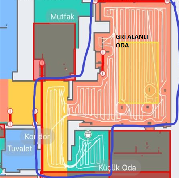

merhaba arkadaşlar.
s5 max da oturma odasında süpürmediği gri yerler vardı.
koltuk düzenini değiştirdik yine gri yerleri süprümüyor ama engel yok ralarda.
Sadece 1 odayı nasıl güncelleriz tekrar yardımcı olurmusunuz

Tam ev temizliği yaptırınca renkleniyor sanırım ama ben uzun sürmemesi açısından dockun ve gri alanlı oda dışında kalan yerleri sanal duvarla kapatarak tam ev temizliği yaptırmıştım. Kendi bitirip şarja döndükten sonra renklenmişti. Sonra haritadan sanal duvarları kaldırdım. Bazen gri alan olan odayla yan odayı birleştirip tekrar bölmenin de işe yaradığı söylenmişti.

Çok mantıklı teşekkürler
