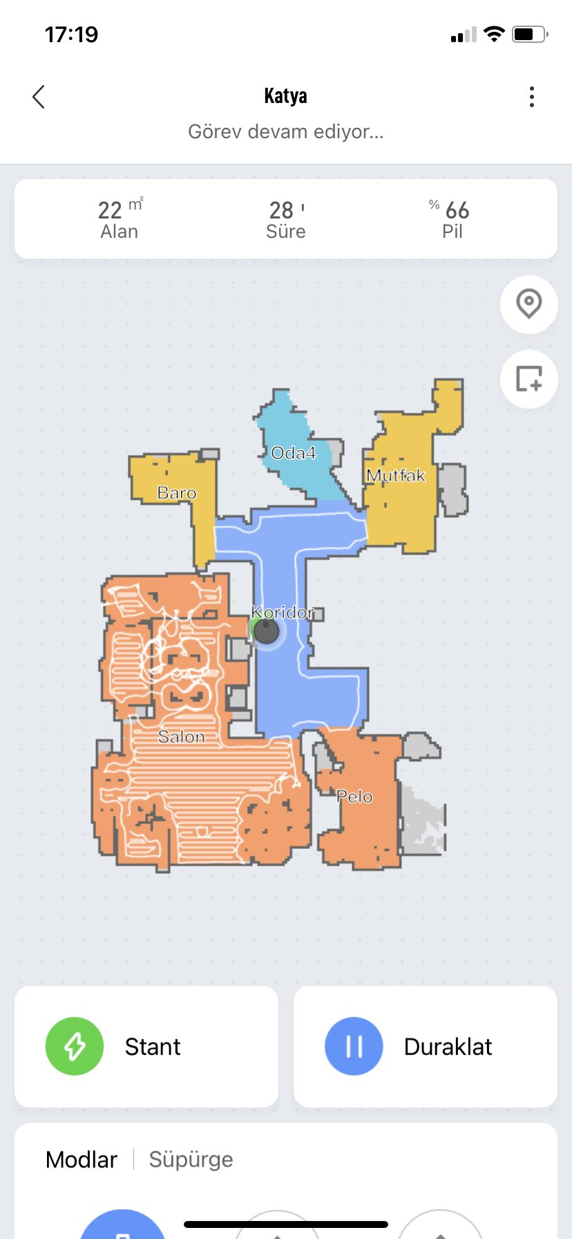

Ben yaptım dün. Böl birleştir menüleri geldi.
Haritayı kafama göre böldüm on numara oldu. Kesinlikle yapın güncelleme.

Ben yaptım hocam. Mop pro 2'ye güncelleme geldiğini gördüm bugün. Nihayet alan bölme ve birleştirme özellikleri eklenmiş.
