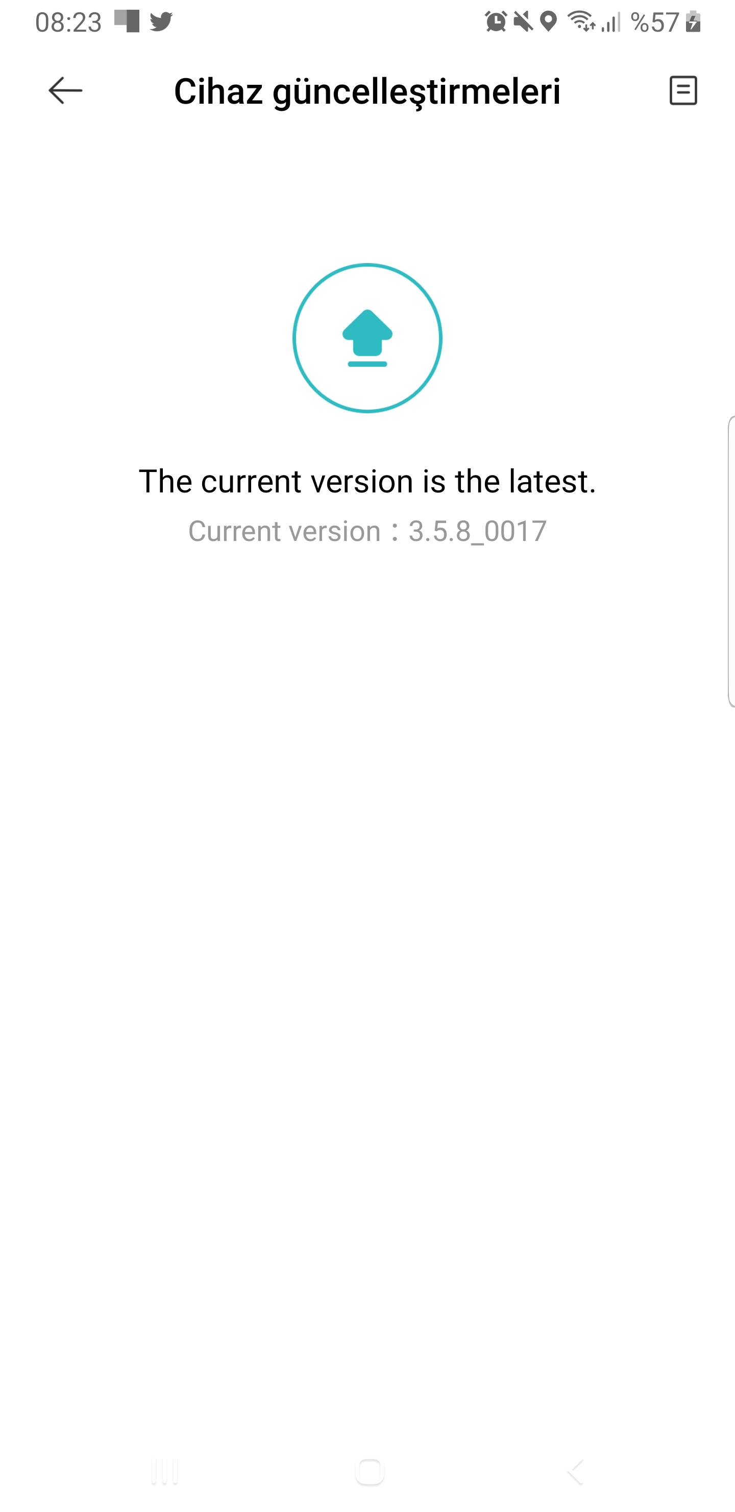

merhabalar. 1 haftadır mop pro kullanıyorum. 21 güncellemesi var gibi anladım ben forumda okuduklarımdan. benim 17 görünüyor. son yazılım bu mudur?
bir de su akıtmanın neden olduğu sorunlardan, aliexpressten bir parça satın alarak bunun çözüldüğünden bahsedenler olmuş. ne yapmalıyım.
bilenler yardımcı olursa sevinirim.

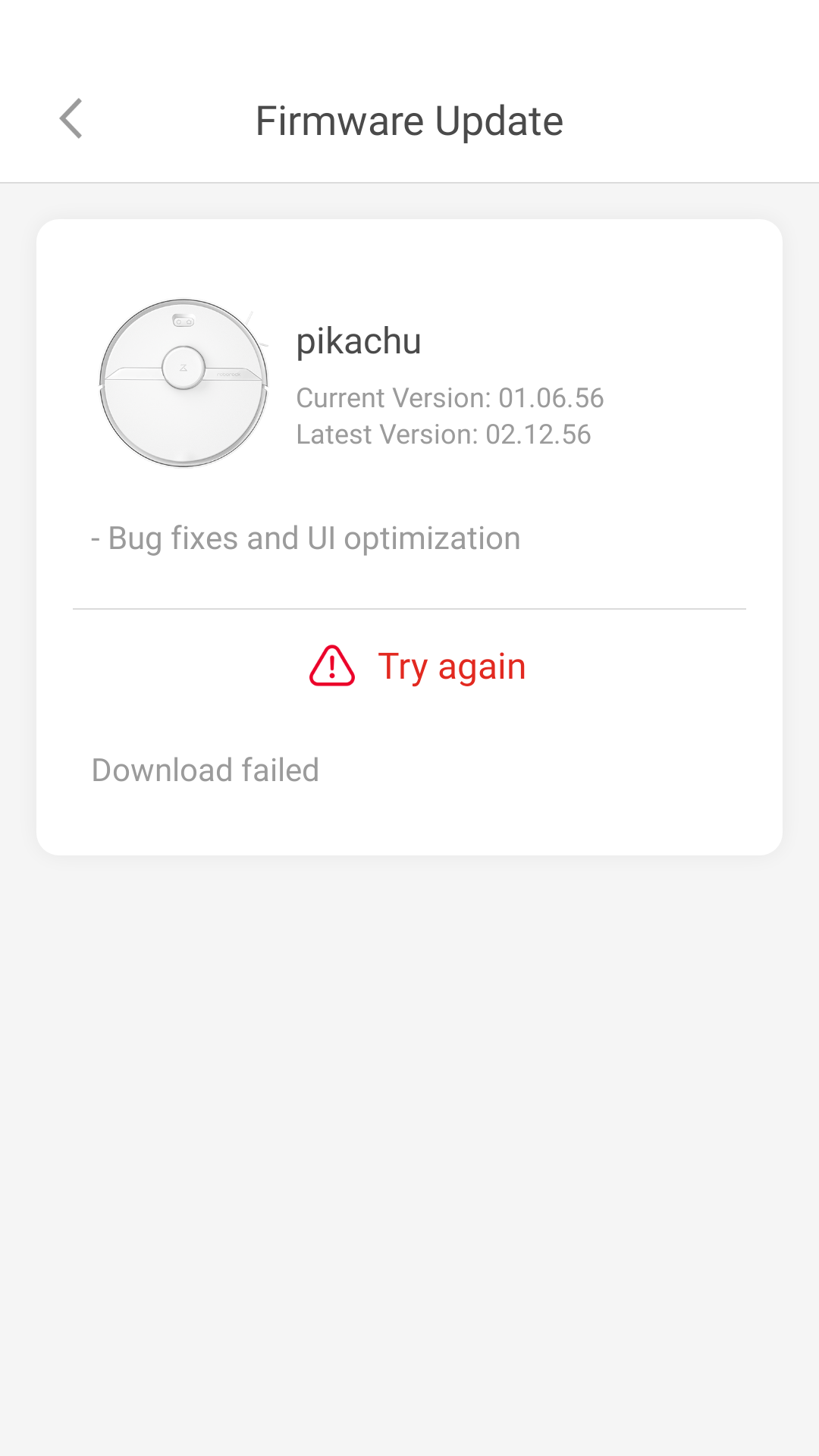

Selam,
S6 pure modelinde uzun süredir update var ama uygulamadan bir türlü yüklenmiyor. İnternette biraz araştırma yaptım ağ ile ilgili gibi saçma açıklamalar var. Sorunun cozumunu bilen var mı?
Hata mesajı "failed to update"

4 yıl
S serisi yazılımı kararlı, uzun süredir hiç bir sıkıntı yok.

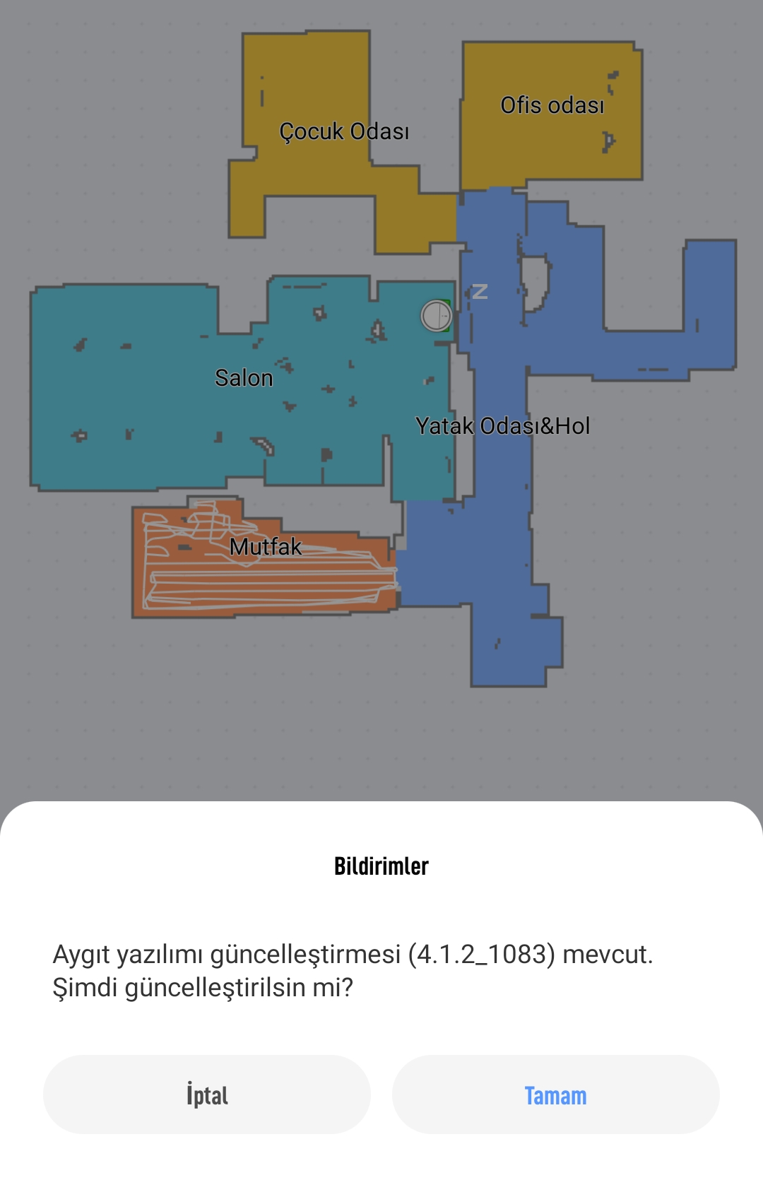

Güncelleme gelmiş. Yapan ver mı?
Yüklesek mi?
