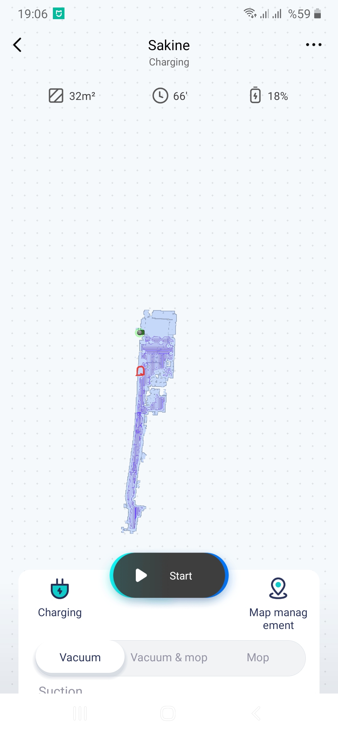

4 yıl
Şuan temel sorun koridorun haritasını çıkarmaması mı?
Bu mesajda bahsedilenler: @Musty86
4 yıl
Odalarda halılar olduğu halde çok iyi harita çıkarıyor. Koridorda kafası karışıyor. Komple evin haritasını çıkarırken zorlanacak sanırım
Bu mesajda bahsedilenler: @mali_bu16
4 yıl
odalardaki halılarda koridordakiler kadar koyu renkler hakim mi hocam ?
4 yıl
Yok hocam odalarda sorun yok. Koridorun halısını kaldırıp denedim yine laminant üstünde de sona kadar gitmedi. Bir türlü anlamadım.
4 yıl
Görevi tamamen bitirmesini bekledin mi hocam? yani paylaştığın harita görselinde robot daha kenar temizilğindeyken durdurmuşsun. Lidar' ın donanım olarak ilk dock'tan çıktığında etrafını görebildiği menzil (tarama alanı) en ileri tarama yapabileceği bir noktaya kadar gider önce görebildiği yerleri gezer sonra kalan yerleri keşfetmeye gider hocam. İlk haritalamada olay böyledir.
Siz tüm kapıları kapatıp tam ev temizliği yaptırın ve müdahele etmeyin, görevini bitirip dock'una otorunca haritayı kaydetmesi gerek.

4 yıl
Tamam hocam deneyeceğim Ben köşeleri süpür yaptırıyorum bazen Onda da bu şekilde yapıyor yanlış mı yapmış oluyorum yani evi tam süpürmü demem lazım
4 yıl
İlk haritalama için tam ev temizliği yapılır diye biliyorum ama Viomilerde farklı mıdır sanmam
4 yıl
Bilmiyorum ama köşeleri süpürüp bırakıyor ayarlardan "vacuum along borders" diye bir seçenek var. Geçen paylaştıpım moplama öncesinde de haritada görebilirsin. Sadece köşeleri alıp dönüyor ve haritayı çıkarıyor.
4 yıl
Siz bence o halıyı, ve mümkünse evdeki diğer çok koyu renkli halıları kaldırıp, etrafı ve sandalyeler kablolar vs masaların üstüne alıp, en düşük süpürme gücünde -hatta fırça olmaksızın tam temizlik yaptırın. Hiç bir şekilde müdahale etmeyin gezip dursun bakalım ne yapacak.
4 yıl
Aynen docku sabitlediğimde ilk işim o olacak. Koltukların ayaklarını bekliyorum sipariş vermiştim. Şarjı bitene kadar ne yapacak izlicem :)
Bu mesajda bahsedilenler: @jvcjvc
4 yıl
Dock'u sabitleyip saha ve zemin şartlarını ilk haritalama için uygun hale getirip tam ev temizliği yaptırtın hocam
4 yıl
Tamam sizi de bilgilendiririm. Teşekkürler

Hocam şimdi gidemediği yerlere gitmeye başladı dediğiniz gibi. Ama haritayı kaydırıyor. Ya çok uzun diye koridor ya da halıdan in çık çok yaptı diye. Şimdi bir sorum olacak. Yamukta olsa bir harita çıkarcak. Bu haritayı kullanıp temizlik yaptıkça güncellermi? Mesela odanın 2 sini kapadım. Yarın açtığımda temizle dersem bu odaları da ekler mi haritaya?
Son haritayı ekledim. Hocam şarjı yetmedi dönerken docku bulamadı. Yani dockun 2 metre gerisindeyken haritada anlık dockun orda gözüküyor. En son buldu ve haritayı uzattı ve dockun yerini değiştirdi. Dock aslında kırmızıyla işaretlediğim yerde şu an. Yanlış yerde sanıyor kendini cihaz :)
