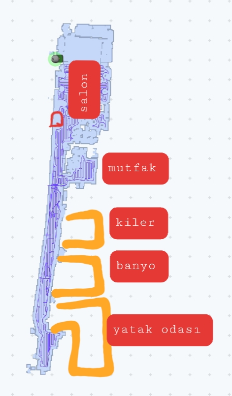

Merhaba, bir aydır Viomi SE sahibiyim. Üründen toz bölmesi kapasitesi haricinde genel olarak memnunum. Tek şey şu ki aşağıda ki ekran görüntüsünde gördüğünüz gibi cihaz salonda, diğer odalara temizliğe gönderdiğimiz de salonun kapısına kadar gidiyor oradan dock'un önüne kadar dönüp sonra kapıdan çıkıyor. İlk haritalamamda hali yüzünden yatak odasına giremediği için tekrar haritalama yaptım, bu sefer de salonu yamuk çıkardı, çok önemsememiştim fakat o zamandan beri bu hareketi yapmaya başladı. Nadir de olsa tek seferde çıktığı oluyor kapıdan, anlam veremedik
4 yıl
En üstteki salon ve en alttaki çocuk odası. Arada banyo kiler ve 2 oda daha var ortada yana doğru ama kapıları kapalı bıraktım. Tam harita çıkınca belli olur. Ama ev şöyle 4metreye x 25 metre gibi birşey :)
Edit: Bitince şöyle çıkıcak harita

Bu yamulmayı temizlik yaptıkça düzelteceğini sanmıyorum hocam. Fark ettiğim siz mobilya ayaklarını yükseltene kadar dock'u her temizlitke farklı bir yere koyuyorsunuz :)) bu robotun doğasına biraz aykırı bir durum, Ali abi @Hepsirobot dock robotun pusulasıdır derdi ve siz yerini değiştirdikçe doğu-batı-kuzey-güney sapıtıyor bence, referans noktaları karışıyor. Yine Ali abiden ve yorumlarından ögrendigim, kullanıcı tecrübelerinde ifade edilen özellikle robot çalışıyorken dock'un yerinde küçük bir oynama veya robota elle müdahalede bu tip harita kaymalarına neden olabiliyor.
Dock'un yeri sabitlenmeli, arkası duvara yaslanmalı ki robot şarja yanaştığında oynatmasın + dock eğimde değil düz zeminde olmalı

Kapıları açtığınızda görmesi gerek o odaları ama nesil olarak eski bir lidar ve hayal meyal birkaç yorum var hafızamda viomiler için büyük ve sabit bir eşyanın yerini değiştirdim ama haritada revize etmedi diye üstatlar da bende o alanlar için belirtilen alanı temizle moduyla tanımaya zorlayın demiştik olumlu geri dönüş olmuştu.
İlk haritalama için hep öneriyoruz en düşük vakum modunda, halıda güç arttır modu kapalı, sandalye sehpa gibi robota engel olan zaman ve şarj kaybettiren engellerin bir kerelikte olsa yerden yukarı kaldırılması yani robotun enerjisini haritalamaya vermesini sağlamak
Robota verilen görevi tamamlandı saymak için görevini bitirip dock a yerleşmesi gerekir, ilk haritayı sağlıklı kaydedebilmesi için bunlar şart hocam.

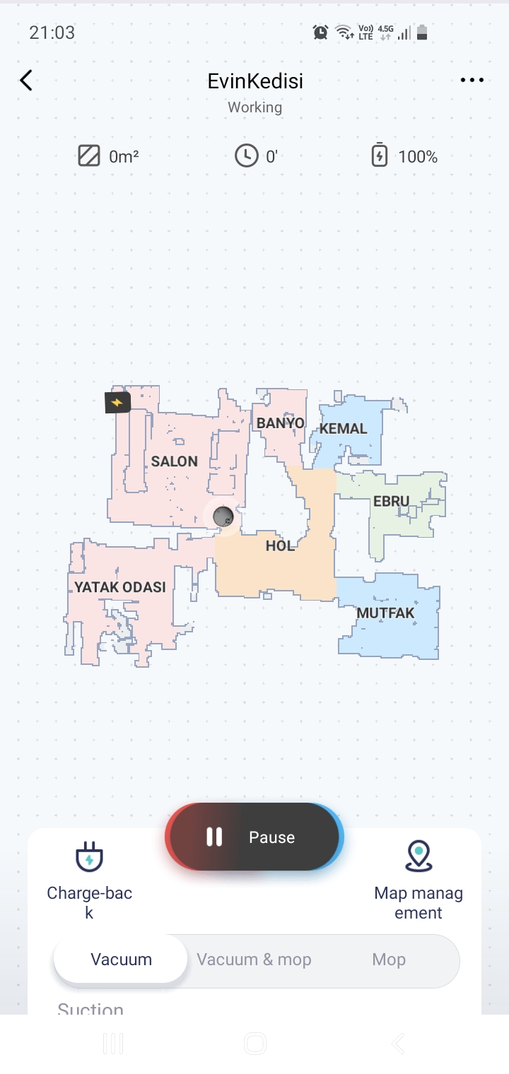

Hocam son attığım harita dahil bundan sonra dock sabit. Ayakları hallettim bugün. Artık doğru haritayı bulmaya çalışıyorum. Eski haritaları hep sildim merak etmeyin. Şimdi 2 kapum kapalı ve tekrar haritalıyorum. Full şarj ve fıröayı söktüm. Harita çıkarsa düzgün. Yarın diğer 2 odayı da açınca günceller mi acaba ilk temizlikte

Viomi v3 cihazım var ,yeni aldık. haritalamayı yaptırdım tüm evi kenarları belirleyerek gezdi. Haritayı çıkardı programda görüyorum. Ama sonra cihazı belirlediğim odaya gönderiyorum lakin harita sıfırlanmış olarak tekrar haritalama yapmaya çalışıyor.
Acaba bu bir sorun mu ? Araştırdım bulamadım birşey...

O iki odanın kapısının kapalı olmasının özel bir nedeni varsa yazmayın sadece merak ettim hocam.
Siz sağlıklı bir harita çıkartın o iki odayı tam ev temizliği veya az öncede yazdığım gibi bölgesel temizlikle haritalamaya zorlayabilirsiniz.

Kenar temizliği yerine en düşük vakum odunda olabildiğince az engelli bir zeminde tam ev temizliği yaptırmayı deneyin bence.

Hocam bütün açıklamalar çok güzel sağolun. Şu eşyaları bir kerelik bile kaldırmak çok zor. Ya da bizim eşyalar çok :) şu an sorunsuz çıkarıyor haritayı köşeleri temizle modunda

Hocam ilk haritalandırma da robot menüsünden side swipping özelliğini açıp tekrardan haritalandırınız ve bu arada memory map özelliğinin de açık olması lazım.
Bu mesajda bahsedilenler: @mefsa

Kenar süpürmesi ısrarım haritayı tam çıkaracakmı çabucak öğrenmek. Şimdi 1 saat temizlik yapıp son anda harita kayarsa 2 saatte şarj beklemek istemiyorum. Az önce haritalamayı kenar süpürerek ve fırçayı sökerek yaptım %5şarj yedi ve çıkardı namıssız
Bence gayet güzel çıktı

Hocam tüm mesajları okudum birazda fransız kaldım konuda İlk haritalandırma da tüm odaların kapılarını açıp kenar temizleme modunu da açıp robotu yanlız bırakın cocuklara dokundurtmayın mümkünse. İlk haritalandırma işleminde batarya yetersiz gelirse sadece mop özellğini kullanarak temizletin evinizi hiç şarj düşmeyecektir ben o şekilde yapmıştım. Bu şekilde bi denemenizi tavsiye ederim. @mali_bu16 hocamın da dediği gibi bu işlem tek seferde yapılıp robot görevini bitirip dock a kendi gitmesi lazım.
