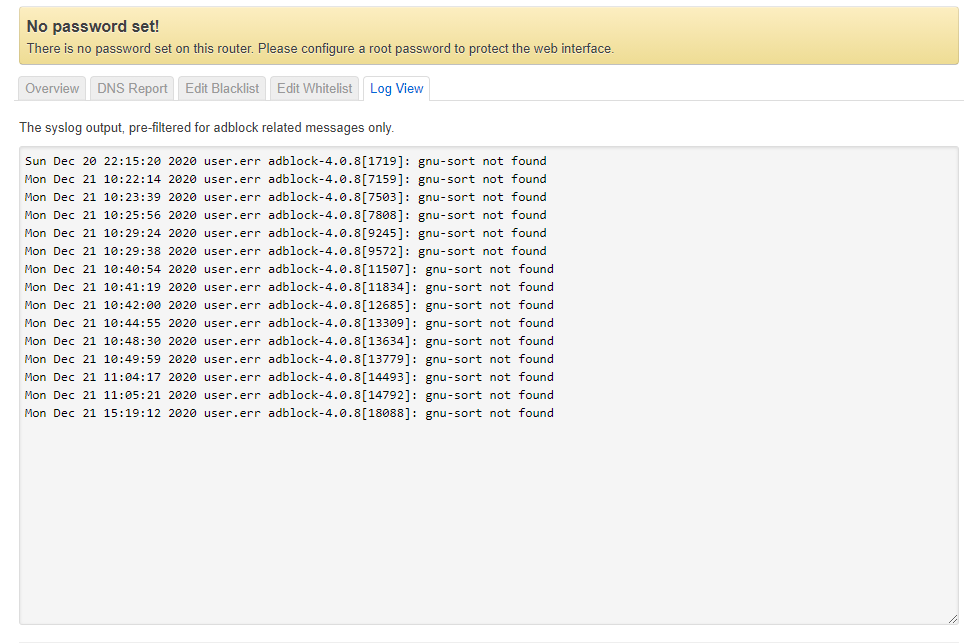

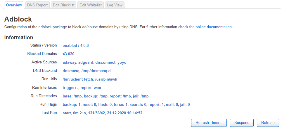

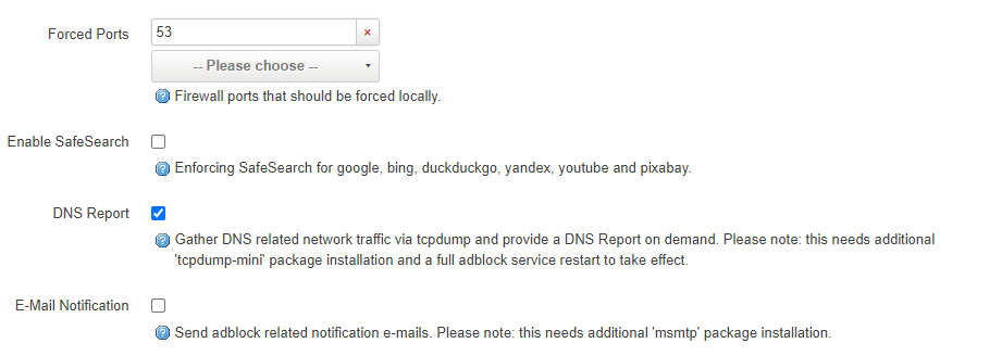

Benim adblock da çalışmıyor üstad. Burada bahsettiğiniz ayarları harfiyen yaptım ama aşağıdaki gibi gözüküyor ve reports kısmı da boş.
Aynen hocam yaptım ama sanki bir şeyi gözden kaçırıyor gibiyim. Ss'lere bakabilirseniz sevinirim.

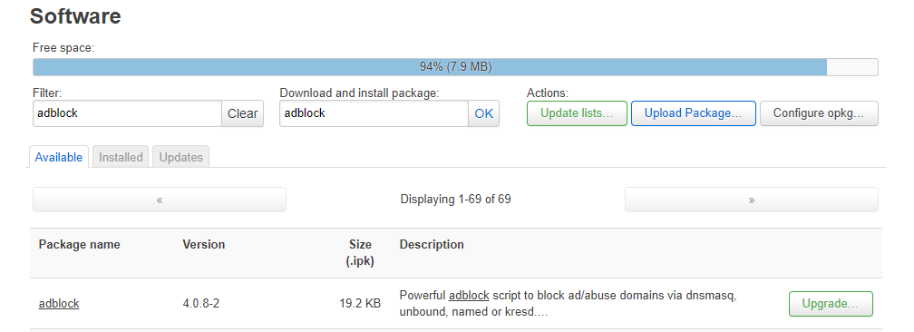

Bilmiyorum ki hocam. Firmware'ı oluştururken @0ldskool 'un vermiş olduğu chef yardımıyla oluşturup oradan da eklenti olarak adblock'u seçtim ve böyle yüklemiş (4.0.8). Yani direkt firmware ile beraber geldi. Kaldırıp yeniden yüklemeyi deneyeyim mi?
Ekleme1: Hatta 4.0.8-1 güncelleme almış hocam, 2 olmuş. Luci arayüzünde bu şekilde gözükmekte bende.
Ekleme2: Enteresan şekilde güncelleyince çalışmaya başladı. Ama güncellemeyi kurarken hata (ya da ben öyle sanıyorum) verdi ama çalışıyor gözükmekte.
