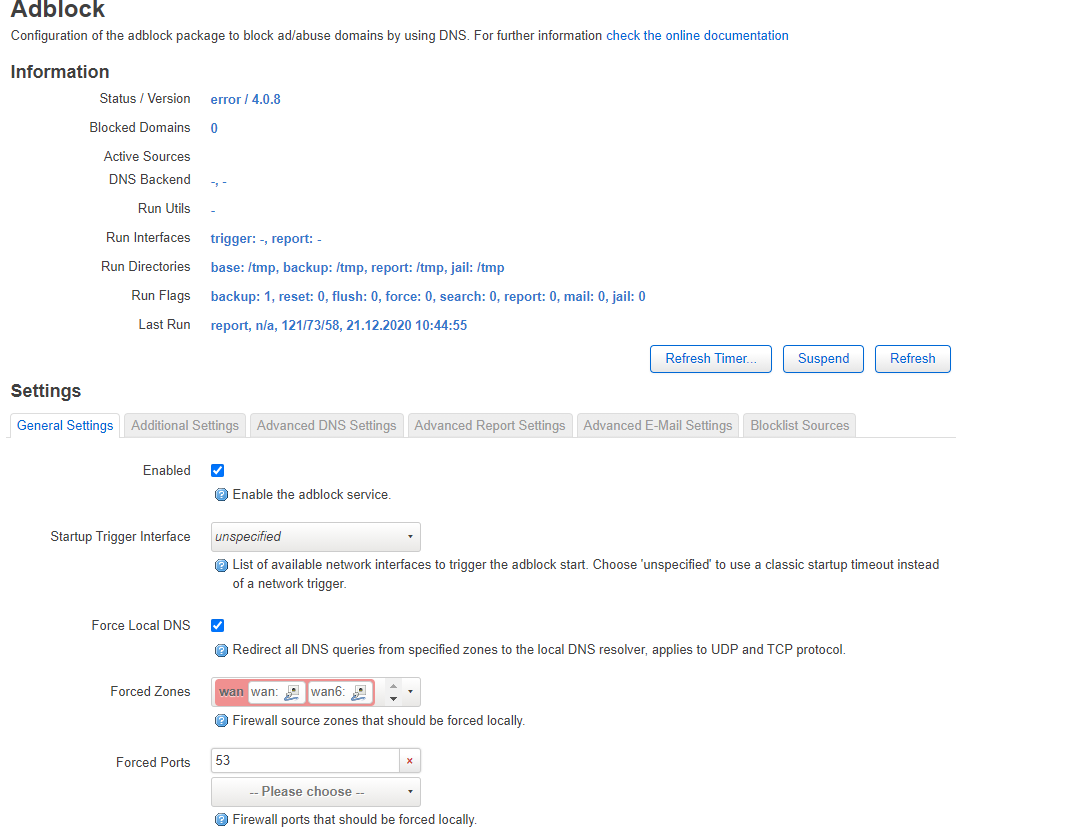

Benim adblock da çalışmıyor üstad. Burada bahsettiğiniz ayarları harfiyen yaptım ama aşağıdaki gibi gözüküyor ve reports kısmı da boş.
