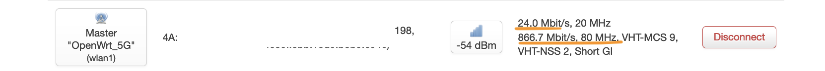

Hocam selamalar ben de uzun aradan sonra openwrt kurdum sonunda. Laptop yok diye ilgilenemiyordum.
Eski orjinal yazılıma göre pek fark göremedim sinyal kalitesinde ama yüksekliğinde iyileşme var. 700 küsürleri göremezdim fakat, yine çok fazla dalgalanma var. Bir bakıyorum 780mbit gösteriyor, bir bakıyorum pat diye 130'a düşüyor. Stabilite hiç yok. İnce ayar mı gerekiyor acaba anlamadım.

Wifi dalgalanıyordan kastınız nedir?
Arayüzde iki hız görünür. Birincisi anlık (IDLE) bekleme durumundaki hız, ikincisi kapasite (LOAD) hız. İlk değerin oynak olması normaldir. İnternet trafiği olmayan veya düşük olan cihazın boştaki cihazın bağlantı hızı düşebilir. Hatta router'da wifi'ın sorunsuz çalıştığını ve cihazlara dengeli hız dağıttığını gösterir. Multi-user MIMO denilen olay.
Diğeri sinyal gücüyle alakalı olarak maksimum olabilecek hızı belirtir. Cihaz aktif olarak trafik kullanırsa üstteki hız da yükselir otomatik olarak.
Mesela benim cihaz anlık olarak 24 Mbit/s ile bağlı ama yoğun internet kullanımı olursa 866.7'ye kadar kapasitesi hazır. Zaten maksimum bu hızı alabiliyor.
Bu mesajda bahsedilenler: @Yazılımcı Online
