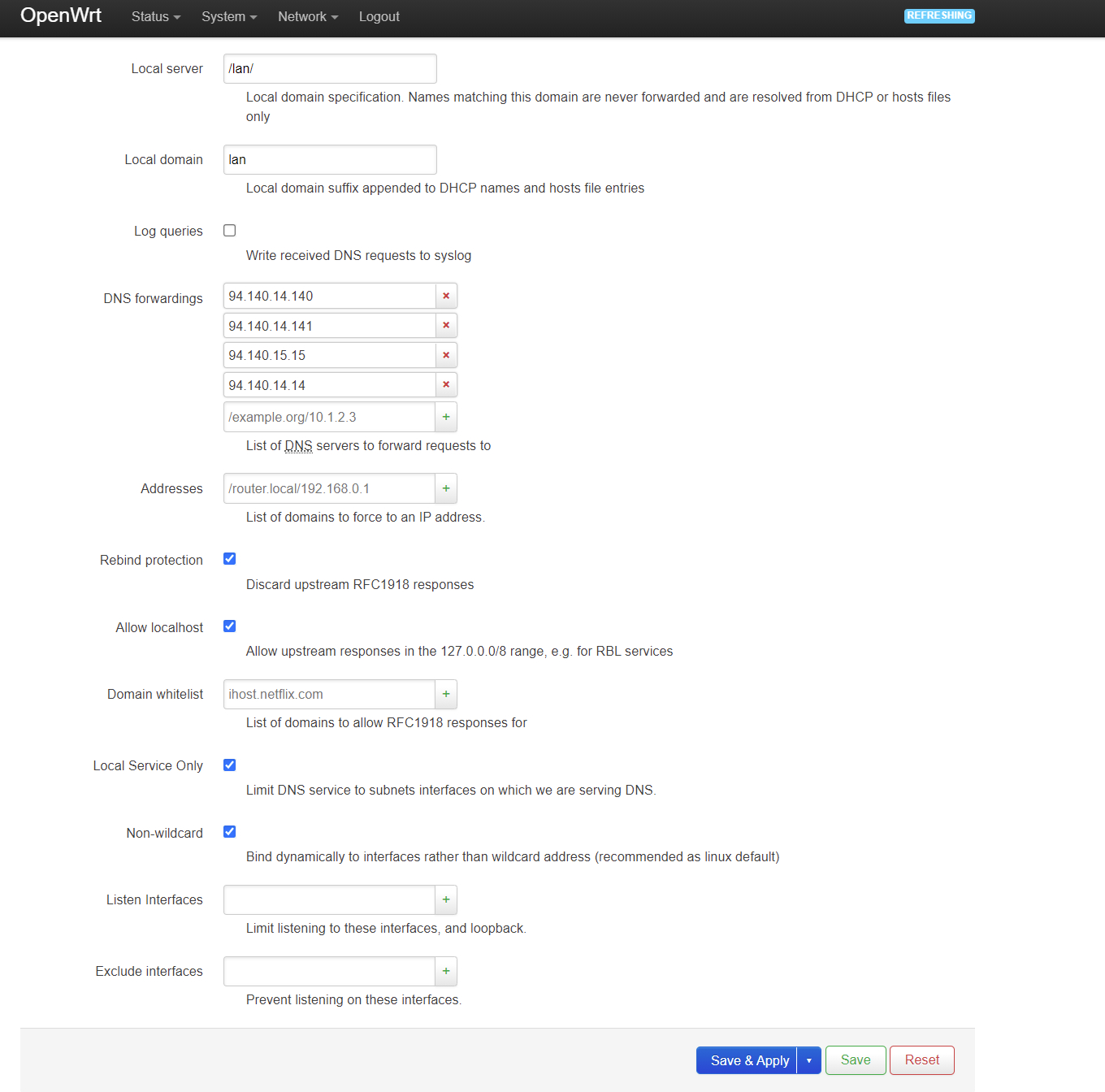

Router'a dns işi girmek yaş. Hiç bir şekilde kabul ettiremiyorum ne dns menüsünden ne de interface> lan > settings kısmından.
Modemim de bridge modda üstelik ve güvenlik duvarı da kapalı. Zaten router direkt ip'yi çekmiş modemden gözüküyor. Ama nslookup yaptığımda cmd'de openwrt gözüküyor server.
4 yıl
Hocam sorun olmaması lazım aslında?
Şöyle deneyin bir de olmazsa.
uci -q delete dhcp.lan.dhcp_option
uci add_list dhcp.lan.dhcp_option="6,8.8.8.8,8.8.4.4"
uci commit dhcp
/etc/init.d/dnsmasq restart
