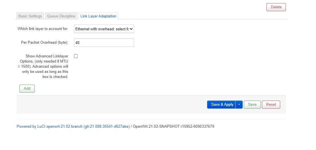

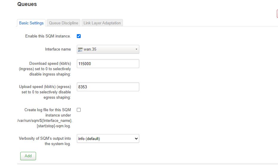

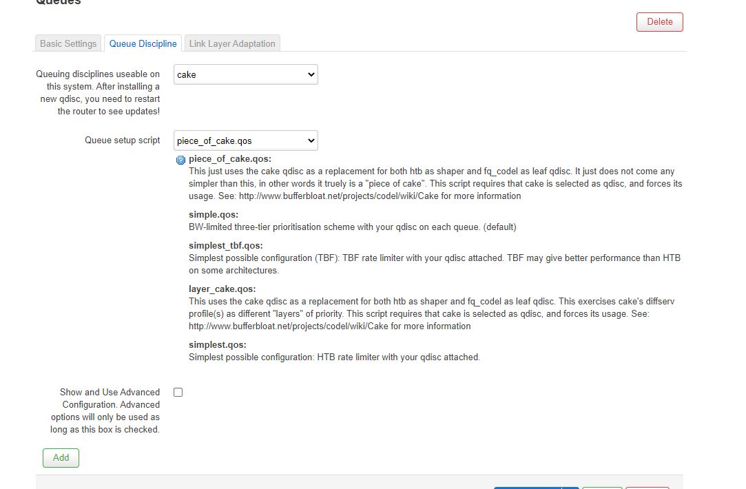

Merhabalar,
Fiber kablosunun istediğim odaya yetişmemesi sonucu iki farklı router kullanıyorum. GPON Cihazının bağlı olduğu router Xiaomi Router Mi 4A Gigabit.
4A'dan yassı CAT7 kablosuyla odamda bulunan Xiaomi AX1800 Router'a getiriyorum interneti. Ancak bir türlü ayarlarını beceremedim.
AX1800'de stok yazılım var. Repeater mode'da da kullandım, DHCP'de de kullandım. Bilgisayarımda bulunan AMD Link özelliğini bir türlü kullanamadım. Bu iki router'ı en iyi şekilde bağlamak için ne yapmam gerekir? OpenWrt paneline pek aşina olamadım.
Xiaomi Router Mi 4A'da openwrt yüklü. SQM kurdum. OpenWRT panelinden AX1800'e bir atama yapmam gerekir mi? Daha stabil bir bağlantı almak için ne yapmam gerekiyor?
Bunun dışında daha önceki konuşmalarda scheduled task bölümünde cihaza belirli periyotlarla restart atabileceğimizi gördüm. Bunu yaptım ancak restart atıldıktan sonra SQM çalışmıyor. SQM servisine restart atmam gerekiyor.
Son olarak SQM'de ciddi bir hız kaybı yaşıyorum. SQM olmadan 130 Mgbit download, 10 mgbit upload internet , 107 mgbit, 7.5 mgbit'e düşüyor. Deneme yanılma yöntemiyle yapmaya çalıştım. Epey de zaman harcadım. Beceremedim. Nerede hata yapıyor olabilirim?

Merhaba,
İki cihazı beraber aynı ağda kullanmak istiyorsanız en kolayı ax1800'ü access point modunda çalıştırmalısınız. Böylece bütün cihazlar aynı subnet'te toplanır. Bunun için openwrt üzerinde özel bir ayar gerekmiyor. Sadece ax1800 üzerinde doğru kurulumu yapsanız yeterli.
Normal reboot'tan sonra sqm çalışıyor mu peki? Zamanlanmış reboot özellikle gereken bir şey değilse kullanmayabilirsiniz. En kolay çözüm bu :) Gerçek çözüm için de sistem log'larına bakmak lazım. Bu şekilde bir yorum yapmak zor.
O hızlarda sqm çokta gerekli olmayabilir. Normalde nasıl skor alıyorsunuz bufferbloat testinde? Aldığınız hız değerleri ayarlarınızla tutarlı görünüyor aslında.
