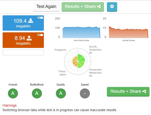

AX1800 access point modunda. IP'yi dediğiniz gibi 4A dağıtıyor ancak bir şey fark ettim. AX1800'ü access point olarak kullanmaya başladıktan sonra internet hantallaştı. Örneğin yeni sekme açıp google'a giriyorum. Google ekranı en azından 5 saniye sonra karşıma çıkıyor. Bir kere girdikten sonra olması gerektiği gibi davranıyor. Cloudflare'de kullanıyorum. Adblock'u kapattım. Hangisinden kaynaklanıyor bir türlü anlamadım.
Güç kablosunu takıp çıkardığım zaman SQM çalışıyor ama panelden reboot atınca SQM servisini yeniden başlatmak gerekiyor.
Aslında SQM'i yayın yaparken aynı zamanda indirme yapabilmek için kullanmak istiyordum. Ancak başaramadım.
SQM Kapalıyken bazen quality'e C diyor. Sürekli değişiyor.
SQM kapalıyken test sonuçları:
SQM yukarıdaki gönderideki ayarlarla açıkken test sonuçları:

ax1800 ile olan sorun neden olur bir fikrim yok maalesef.
SQM testinde bir sorun görünmüyor aslında. 130 mbit/s sizin yurtiçi hızınız olabilir. dslreports sunucuların önce 109 sonra 105 mbit/s ile bağlanmışsınız. SQM gayet güzel ayarlı görünüyor. Yurtiçi 130 mbit/s hız ile yurt dışı sqm'li hızını karşılaştırmayın derim.
Reboot sonrası sqm ile ilgili olarak; servisi kaldırıp yeniden kurmayı deneyebilirsiniz. Ya da kurulumdan sonra elle servisi etkinleştirmeyi deneyebilirsiniz. init.d ile ilgi bir sorun olabilir.
