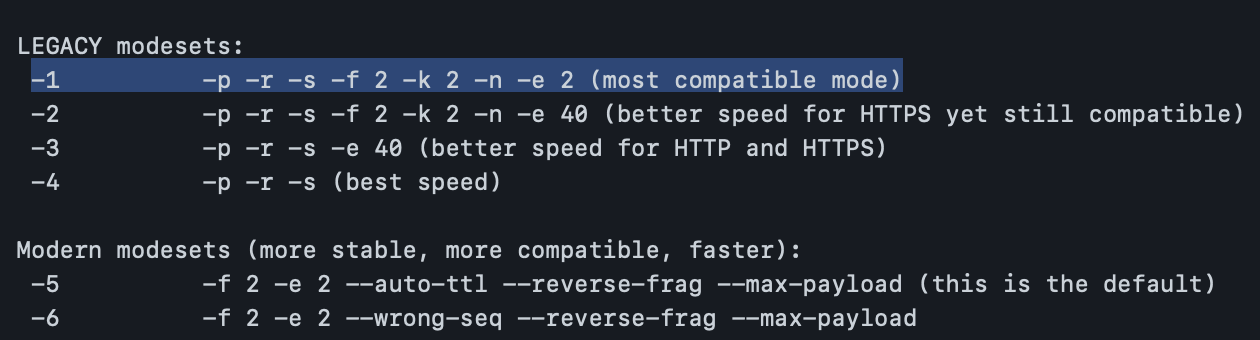

Merhaba hocam,
start "" goodbyedpi.exe -1 --dns-addr 77.88.8.8 --dns-port 1253 --dnsv6-addr 2a02:6b8::feed:0ff --dnsv6-port 1253 --set-ttl 10
Örnek olarak verdiğiniz komutta bir pek bir numara yok. Konfigürasyon diyebileceğimiz tek kısım -1 yazan bölüm. Gerisi çok da önemli değil. -1 kısmının açıklaması ise goodbydpi GitHub sayfasında usage parametreleri içindeki açıklama şu şekilde. Siz zaten en uyumlu mod diye geçeni kullanıyormuşsunuz. Çok özel bir konfigürasyon değil yani.

LEGACY modesets:
-1 -p -r -s -f 2 -k 2 -n -e 2 (most compatible mode)
-2 -p -r -s -f 2 -k 2 -n -e 40 (better speed for HTTPS yet still compatible)
-3 -p -r -s -e 40 (better speed for HTTP and HTTPS)
-4 -p -r -s (best speed)
Modern modesets (more stable, more compatible, faster):
-5 -f 2 -e 2 --auto-ttl --reverse-frag --max-payload (this is the default)
-6 -f 2 -e 2 --wrong-seq --reverse-frag --max-payload
Tüm parametreler üstte mevcut. Her harf (-p, -r, -s, -f vs...) için tek tek bakıp bir fikir çıkaracaksınız. Buradaki bilgilere bakıp şimdiki konfigürasyonu zapret'e uyumlu hale doğrudan çeviremezsiniz maalesef. Zapret için blockcheck.sh adında mis gibi bir script var. Onunla konfigürasyon hazırlayabilirsiniz.
