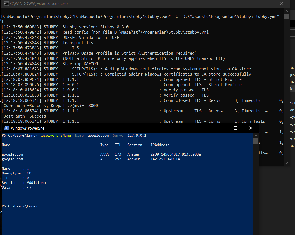

engellemiş olabilirler, linux'ta stubby kurup dig x.com @127.0.0.1 -p 5353 komutu ile stubby üzerinden dot isteği denemesi yapabilirsin.
https://dnsprivacy.org/dns_privacy_daemon_-_stubby/installation/windows_installer_for_stubby/#latest-stablemsi-and-zip-installers
örnek,
