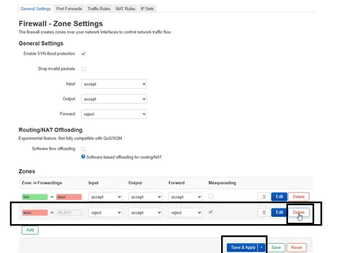

Dumb ap olarak kurulum yaparbirsiniz. mi4a uzerinde Dumb ap modunda WAN portunu bridge-lan icine dahil edebilirsiniz. Birebir istemis oldugunuz kurulum yontemi olmus olur.
https://openwrt.org/docs/guide-user/network/wifi/dumbap

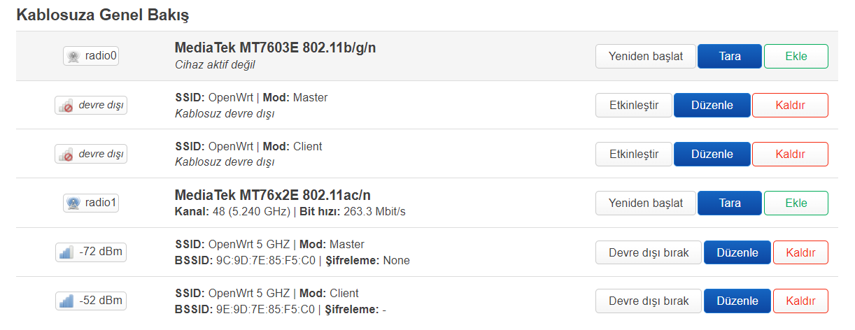

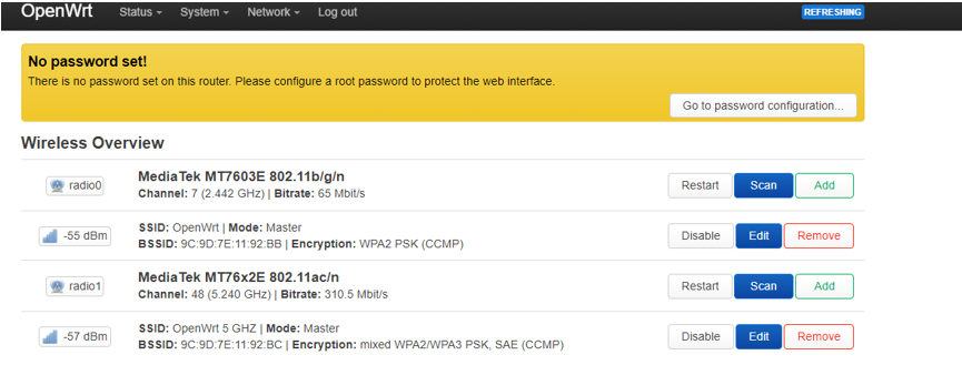

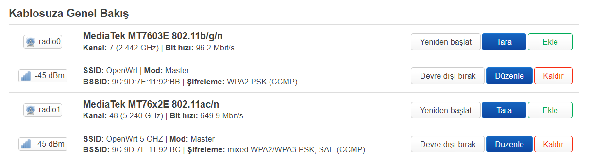

Elimde 2 adet openwrt yüklü giga router var.Biri modemin yanında olacak diğeri ise salonda ve köşe odalardaki wifiyi artırmak istiyorum. Bunları kablosuz olarak birbirine bağlamak istiyorum.Kopmayı en aza indirmek ve 2 cihaz arasında mesh benzeri bir şey kurmak istiyorum. Openwrt de yapacağım extra ayarlar varmı?Bakarak yapabileceğim türkçe veya ingilizce olarak video varmı?
https://openwrt.org/docs/guide-user/network/wifi/dumbap LuCI aracılığıyla yapılandırmadaki gibi yaptım.Modemin wifisini kapattım.Modeme gigayı lan/lan ile bağladım.Wifi sinyali vs iyi oldu.Sıra 2 ci gigayı kablosuz olarak 1.gigaya bağlantı kurdum.
Salona 2.ci gigayı koydum.Köşe odalarda 5 ghz full çeker oldu.Ama 2 tane OpenWrt 5 GHZ adında 5 ghz wifi ağı gözüküyor.1 i modemin yanındaki 1.giganın wifisi diğeri ise 2.giganın.Mesh cihazlardaki gibi tek wifi görünür hale getirmeye çalışıyorum.
< Bu mesaj bu kişi tarafından değiştirildi cimbom38 -- 6 Nisan 2024; 13:55:56 >

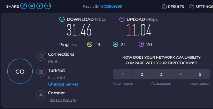

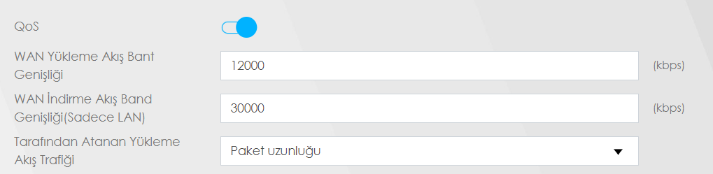

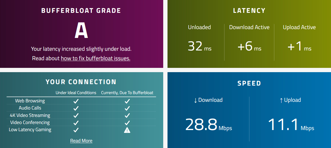

Bu https://www.youtube.com/watch?v=TW1ckrQI4qw videoya göre modemin wifisini kapatıp , 1.gigayı modeme lan/lan ile bağladım.Wifi sinyali gayet iyi.
Modemden qos ayarı ile 22-23 olan pingde 19 lara düştü gibi.
< Bu mesaj bu kişi tarafından değiştirildi cimbom38 -- 7 Nisan 2024; 11:15:50 >
Bu mesajda bahsedilenler: @TheHanq

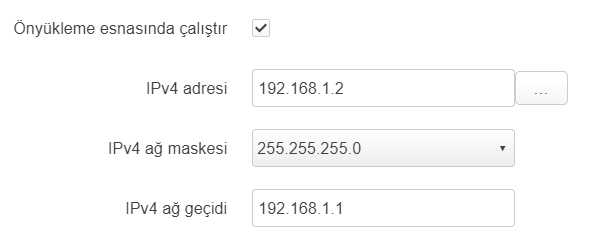

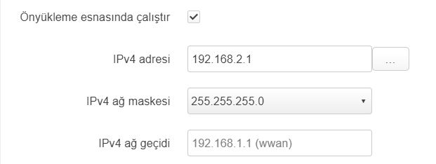

https://openwrt.org/docs/guide-user/network/wifi/dumbap gibi yaptım.
Benim 1.giga zyxell dx3200 lan kablosu ile bağlı,diğer 2.ci giga ise salonda kablosuz olarak 5 ghz wifiyi köşe odalara aktarıyor.18 saatir kullanıyorum.Şu an kopma yok.Wifi sinyalleride iyi gibi.Tek sorunum çift OpenWrt 5 GHZ gözüküyor.
Sizin videoyu izledim.Ayarları tam anlayamadım.
-2 gigayada mı wpad-mesh-openssl kuracağım.İp no ları ne olacak.2.ciyi 1.ci ile nasıl bağlantı kuracağım.
-Zyxell dx3200 modemde memnunum tek başına kullandığımda köşe odalarda wifi sinyali yeterli gitmiyor.Dx3200 wifisini aktif etsem tek giga ile de meshi kurabilirmiyim?
1.giga ipi 192.168.1.2,pc den bağlanıyorum.
2.giga ipi 192.168.2.1 , 192.168.1.30 pc den bağlanıyorum.
< Bu mesaj bu kişi tarafından değiştirildi cimbom38 -- 8 Nisan 2024; 17:50:52 >

aşağıdaki 2 videoya göre 2 giga da ayarlar yaptım.Gayet güzel çalışıyor. çift gözüken 5 ghz de tek isim oldu.
https://www.youtube.com/watch?v=Bfmx5NjIWLQ&t=39s
https://www.youtube.com/watch?v=TW1ckrQI4qw&t=2s
