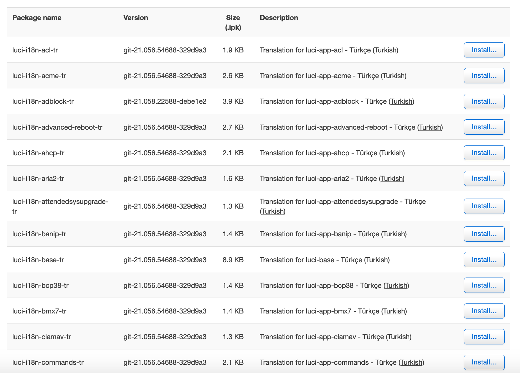

Hocam Merhaba 1. yol (denenmiş yöntem) ile cihazı kurtardım ama çin ce oldu şimdi nasıl turkçe yazılım yüklerim genelde ingilizce var

Bu cihazın Türkçe yazılımı var mı bilgim yok maalesef.
Openwrt için Luci dil paketleri var. Acaba onları mı söylüyorsunuz? Openwrt'de arayüz ve çoğu program için Türkçe seçeneği mümkün. Bu liste çoook daha uzun ama ekrana sığmıyor :)
Mesela luci-i18n-base-tr paketi, arayüz için Türkçe dil desteği sağlıyor.

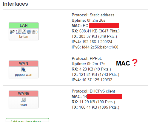

Merhabalar, kaç kez denedim ama bir türlü openwrt ile internete çıkamadım.
Router'ın internet ışığı kesik kesik Mavi renk yanıyor.
Lan portuna kablo ile pc'ye bağlanınca İnternet explorer'da şu siteyi otomatik olarak açıyor. http://176.43.136.6/
Openwrt ayarlarının ekran resimlerini aşağıya ekledim. Hangi ayarı yanlış yapıyorum bilmiyorum.
Not: Gpon'dan çıkan kabloyu Router'ın mavi Wan protuna takıyorum.

Superonline kullanıyorsanız mac clone yapmanız lazım.
/etc/config/network dosyasını
config interface 'wan'
   option ifname 'wan'
   option proto 'pppoe'
   option username 'xxxxxxx@fiber'
   option password 'password'
   option peerdns '0'
   list dns '1.1.1.1'
   list dns '1.0.0.1'
   option ipv6 'off'
option macaddr 'xx:xx:xx:xx:xx:xx'
gibisinden düzenleyip restart ederseniz sorun olmaz.
Anahtar kelime "option macaddr"
mac clone on openwrt diye arama yaparsanız daha ayrıntılı araştırabilirsiniz.
Ayrıca cihazınıza 192.168.1.1 arayüzü vs için giriş şifresi koymamışsınız. Kesinlikle şifre eklemenizi tavsiye ederim. Kolay gelsin.

Mac adresini winSCP programı ile network dosyasına ekliyorum.
Şifre konusu ise bir adam gibi bi nete bağlanayım daha sonra şifre girecem.

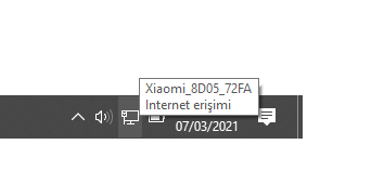

Network Dosyasını WinSCP ile aşağıdaki gibi düzelttim. Sonra Lan ile bağlı olduğum için PC'de ekranın sol alt köşesinde LAN simgesinde İnternet var şeklinde belirdi fakat internet sayfalarında web sitelerine giremedim.
Bir şey fark ettim. LAN ve Wan6 da mac adres belirirken Wan için herhangi bir ibare yok acaba ondan mı kaynaklı, yoksa superonline kullanıcı adı ve şifresini değiştirmiş olamaz herhalde, şifreyi yaklaşık 2 ay önce elde etmiştim.
Router üzerindeki internet ışığı mavi yanıp sönmeli mi yoksa sabit mavi mi olmalı?

Aşağıdaki İnternet var ibaresi bir süre bu şekilde oluyor daha sonra net yok uyarısı geliyor.
