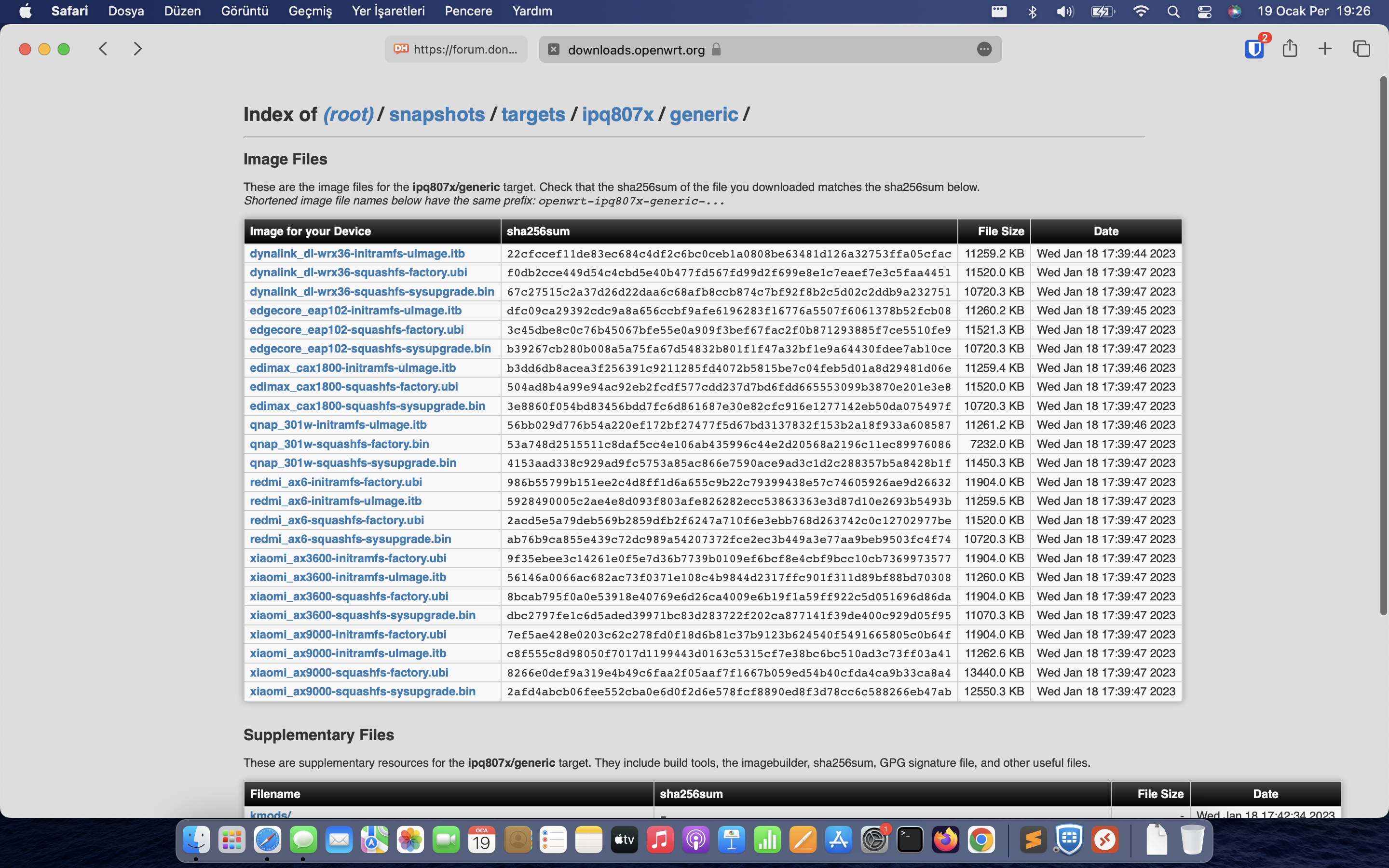

Gelmek üzere değil 3-4 gün önce geldi bile An itibariyle ipq807x tabanlı bir çok cihaz için destekleniyor durumda artık. ax3600, ax9000, dl-wrx36, qnap 301w vs... github üzerinde bir sürüm merge edilmiş commit mevcut orada da görebilirsiniz. nbg7815 modeli için de commit daha yeni merge edildi. Yarın o model için de snapshot gelir herhalde. Bekleyen herkese hayırlı olsun..
Bunlar da güncel snapshot dosyaları;
https://downloads.openwrt.org/snapshots/targets/ipq807x/generic/
Bu mesaja 4 cevap geldi.

Hafta içi gelen ipq807x serisi için resmi destek ile beraber bugün itibariyle nbg7815 için snapshot'lar da geldi nihayet. Ortalık canlansın https://downloads.openwrt.org/snapshots/targets/ipq807x/generic/
@altuntepe2 @sahindirek
Bu mesaja 3 cevap geldi.
