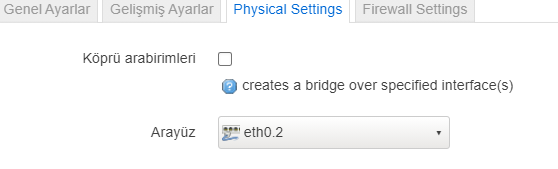

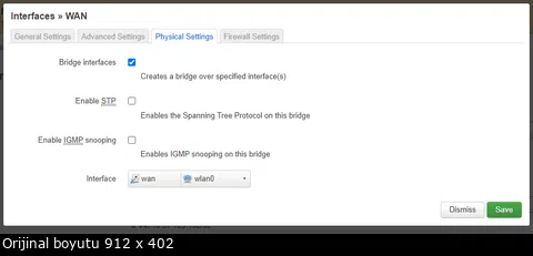

Bu kısımda intarface kısmınına siz wlan eklemişsiniz görünüyor. Belki sorun bundan kaynaklanıyordur.
Wan olarak bemdeki aşağıdaki gibi. (eth.2)

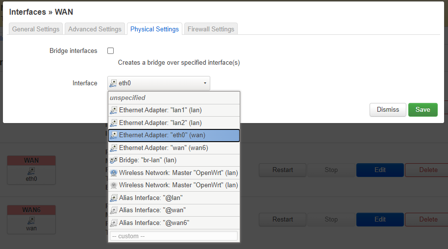

Tekrardan merhabalar,
@Elektrotek hocanın dediği gibi yapmaya çalıştım ama bende eth-2 yok aşağıdaki gibi eth0 var, onu da denedim ama nafile nete girmedi.
Bu mesajda bahsedilenler: @Elektrotek
4 yıl
eth0 doğru görünüyor gibi.Bir de bir alındaki seçenekle deneyebilir misinz? (wan wan6)
İp kısmında ve loglarda ne görünüyor?
