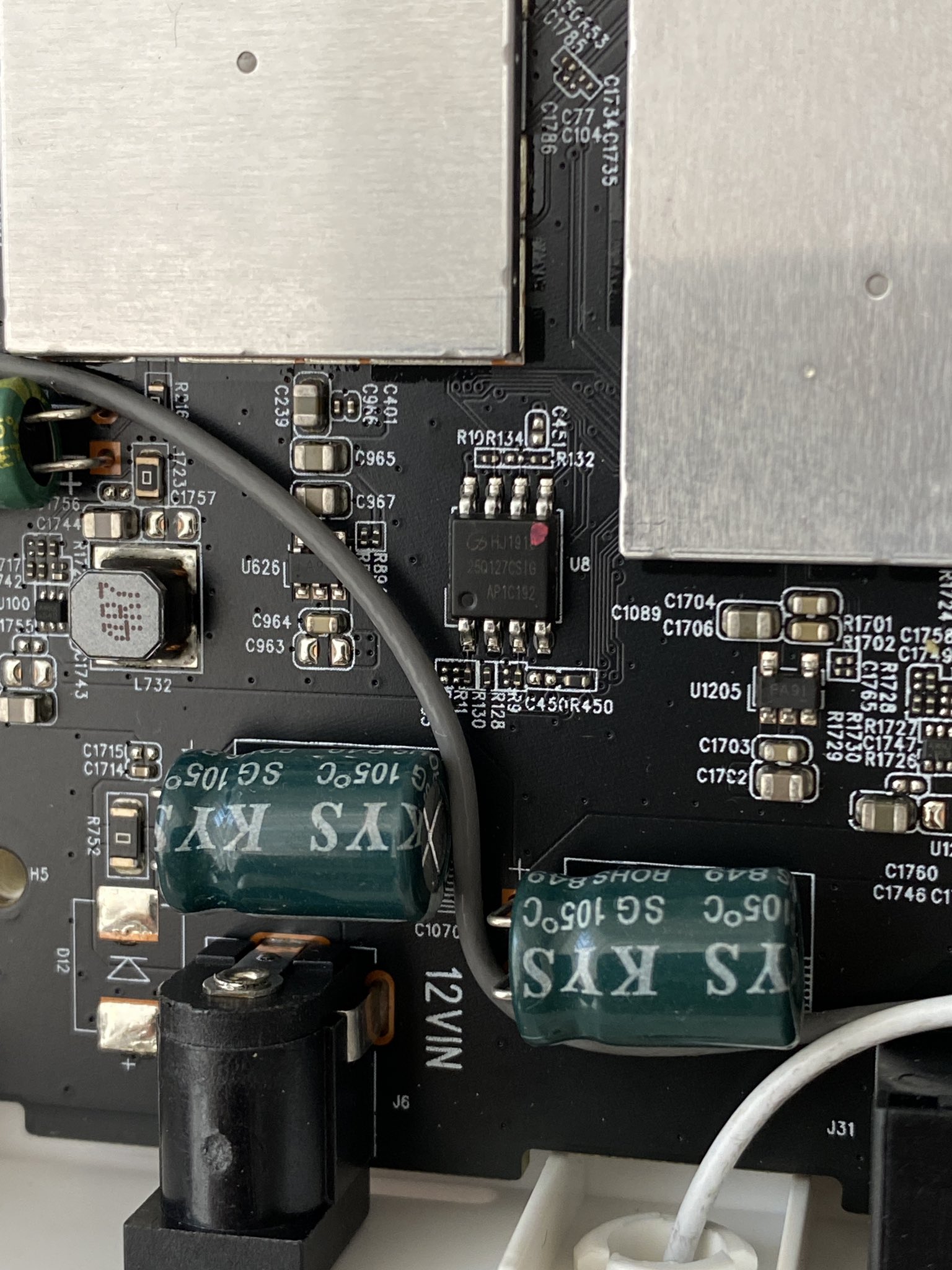

ax3200 openwrt ile calisirken kapandi bir daha da acilmadi. sadece sari isik yaniyor. tftp yontemi de ise yaramadi. seriden baglaninca hicbir sey gelmiyor ya da o aptal vialar lehim tutmadigi icin temassizlik oldu bilmiyorum. cihaz oldu resmen. icini actigim icin garanti de gitti. cope atmak disinda cozum var mi?

Arkadaşlar bende ki chazın arkası bu şekilde.OpenWrt olur mu buna ?
