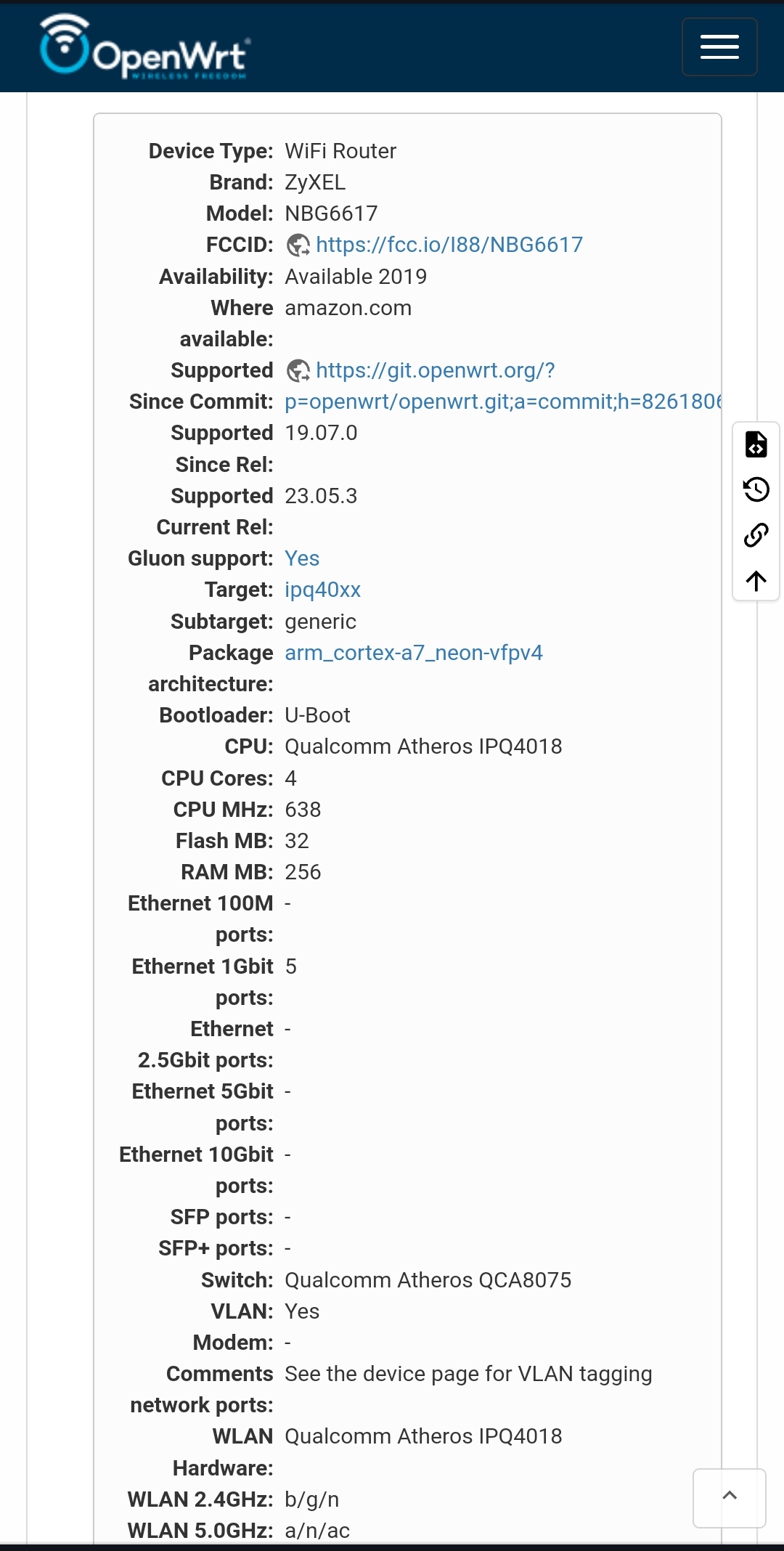

Arkadaşlar Merhaba, openwrt kurduktan sonra 500mbit olan internetim 100mbit üstüne çıkmıyor. Openwrt kurmadan önce router kendi arayüzü ile bağlanırken 5ghz de 500mbit hızları görüyordum. SQm sebebiyle openwrt kurdum ancak aktif etmememe rağmen hızım 100mbit altında kalıyor. Ne yaptıysam düzelmedi. Fiber internet kullanıyorum. Sanki birşey internetimi 100mbit e kısıtlıyor. Neden olabilir? Ayrica 5ghz desteği olmasına rağmen bilgisayarım sadce 2ghz yi görüyor. Telefonlardan baktığımda 2 ağı da görebiliyorum.

kullandığınız cihazların cpu özellikleri ile alakalı olabilir mi? düşük cpu hızı gibi mesela. bu sorun üzerine bir çok konu var internette ve sanki bu openwrt cpu seçiyor olabilir mi?

Cihaz özellikleri bu şekilde. Bilmiyorum alakası var mıdır? Sanki bir limitör var gibi davranıyor. Upload hızında sıkıntı yok ama download hızı 100mbit geçmiyor. Ayrıca yüksek ping sorunu var. < Resime gitmek için tıklayın >

Bu cihazda 100mbps üstü düzgün Qos yapılamaması normal. Yüksek hızlarda SQM için güçlü bir işlemci lazım. O da marketlerde satılan cihazlarda yok. Raspberry Pi gibi ya da x86 routerlar gibi güçlü işlemciye sahip bir cihaz lazım. Ben Pi4 ile 1gbps interneti bufferbloat olmadan kullanıyorum.

SQM Aktif etmeden de hızım 100mbit geçmiyor. Sorun SQM ile alakalı olduğunu sanmıyorum. Xiaominin alt modemlerinde de kullanıp sorun yaşamayanlar var. Ayrıca performans göstergeleri yeşilde zorluyor gibi görünmüyor. Openwrt yüklemeden önce aynı routerda 500mbit üzerinde hız alıyordum. Ping seviyeleri de aşırı yüksek değildi sadce bufferbloat testinde A alıyordum. Biraz daha iyileştirmek için yazılım yükledim ama daha kötü oldu. İşlemci kaynaklı olsa kendi yazılımı yüklüyken bu kadar iyi performans almamam lazım diye düşünüyorum. Performansından genel olarak memnundum ama bence kritik bir ayarı var onu kaçırıyoruz.

Upload hız testi 60mbit çıkıyor. Sorun yok derken ISS deki değeri alabiliyorum anlamında söyledim. Dediğiniz şekilde olsa 500mbit upload hızı almam gerekirdi. Wan girişini de 1gbit gösteriyor ama birşey hız çıkışını limitliyor.
